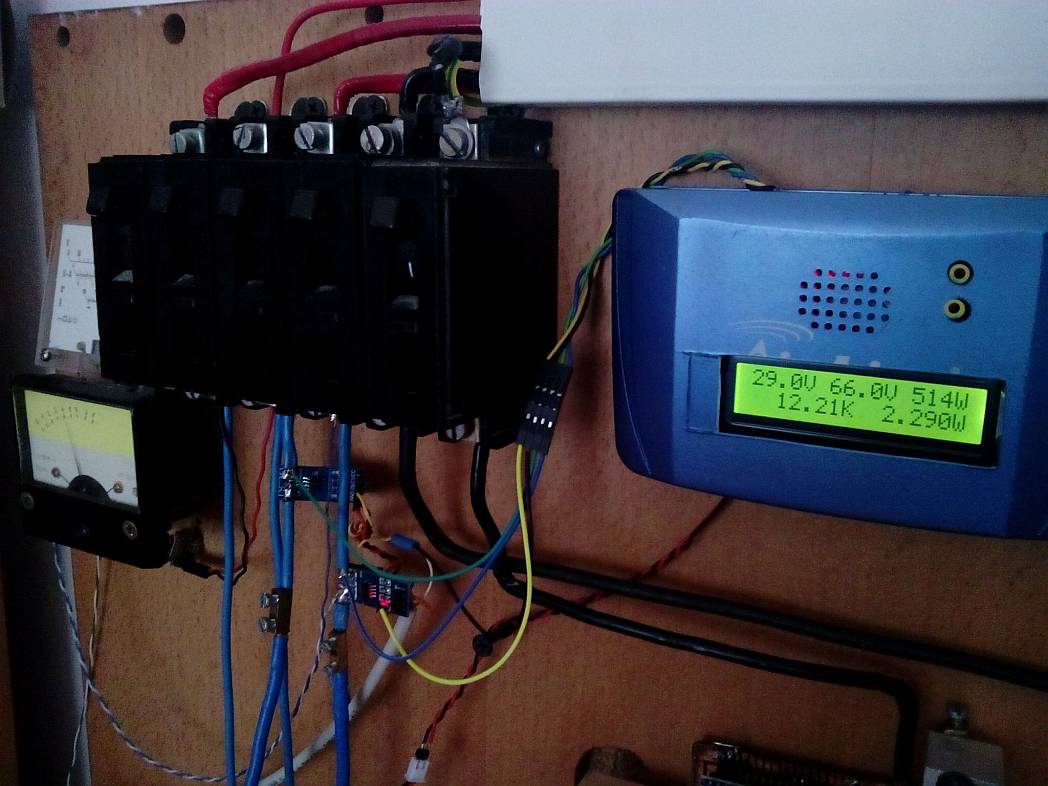

Len si tu zbilancujem uplynuly rok 2016.
Spotrebovane 709 kW/h (z 940 Wp), cca 98% vyuzitie
. Asi polovica az dve tretiny do DC bojlera. Pricina - mala kapacita bateriek.
Od zaciatku roka 2017 uz meram vyrobu priamo z panelov (dalsie arduino
popis k obrazku:
29,0V - voltaz panelov strecha
66,0V - voltaz panelov balkon
514W - okamzita vyroba obidvoch poli
12,21K - vyroba od zaciatku roka (12,21 kW/h)
2.290W - vyroba toho dna (2290 W/h)
popis k obrazku:
