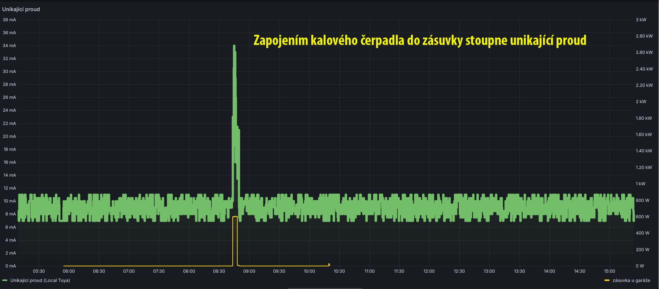

Smart jističochránič s možností dálkového zapnutí/vypnutí roky pužívám. Integrovaný do HA, tak se dá jeho reakce nastavovat jak je libo. viewtopic.php?t=15068#p282825
Za ty roky možná 2x ztratil wifi a na to ho stačilo vypnout a zapnout. Pod Tuya Local jsou k dispozici všechny potřebné senzory: Jestli něco takového odpovídá normám netuším, ale dělá to to, co potřebuji.
