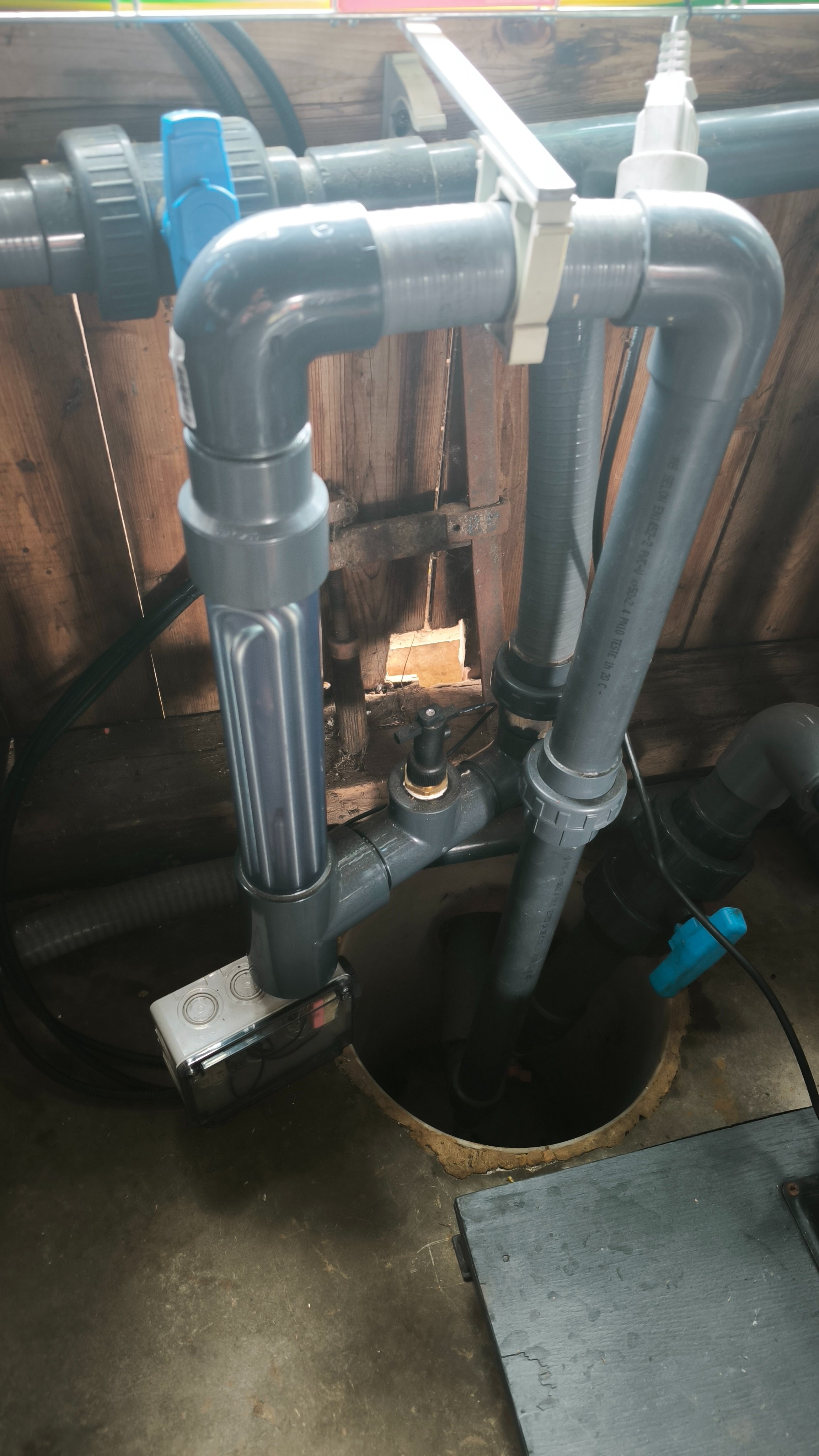

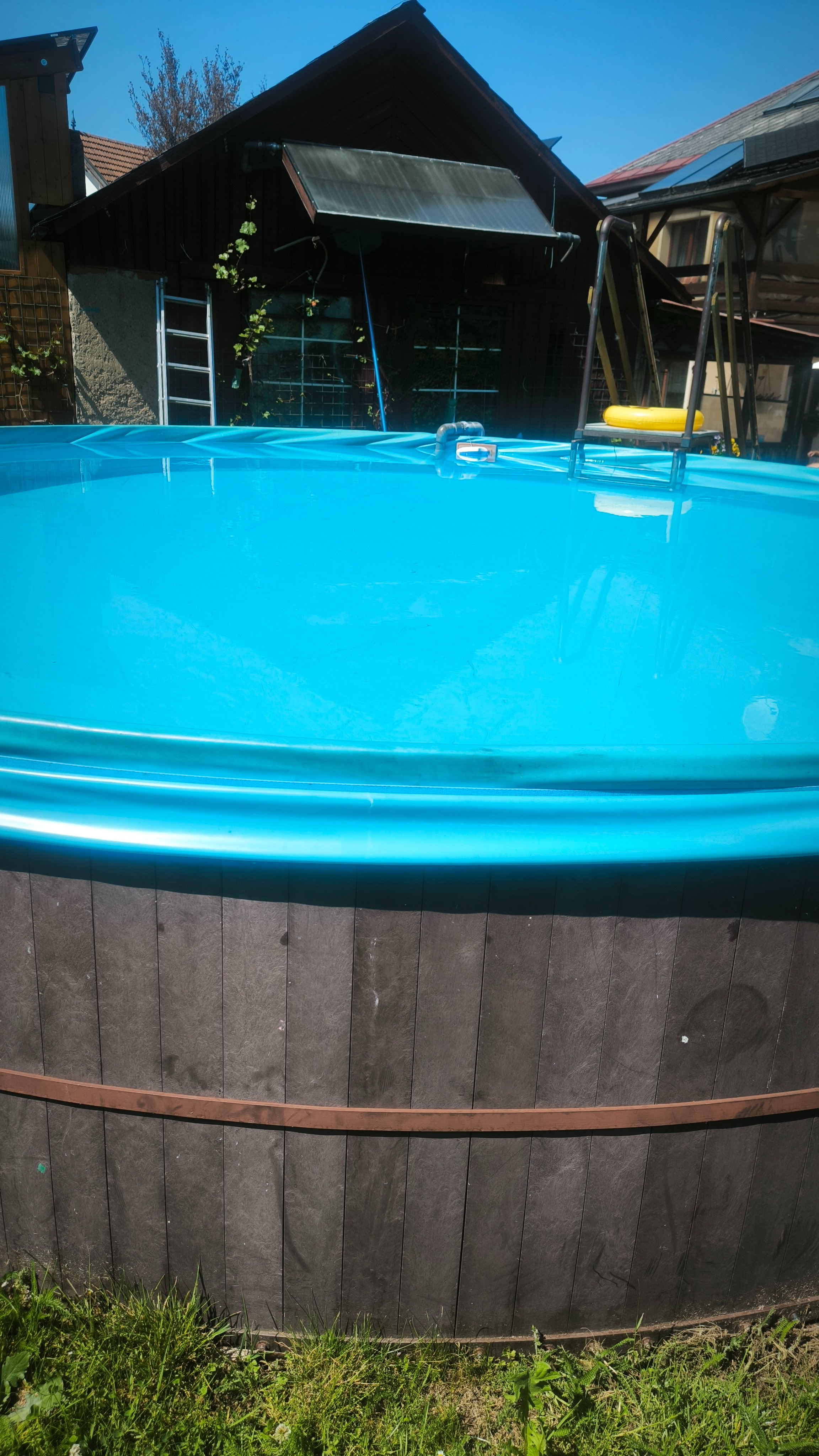

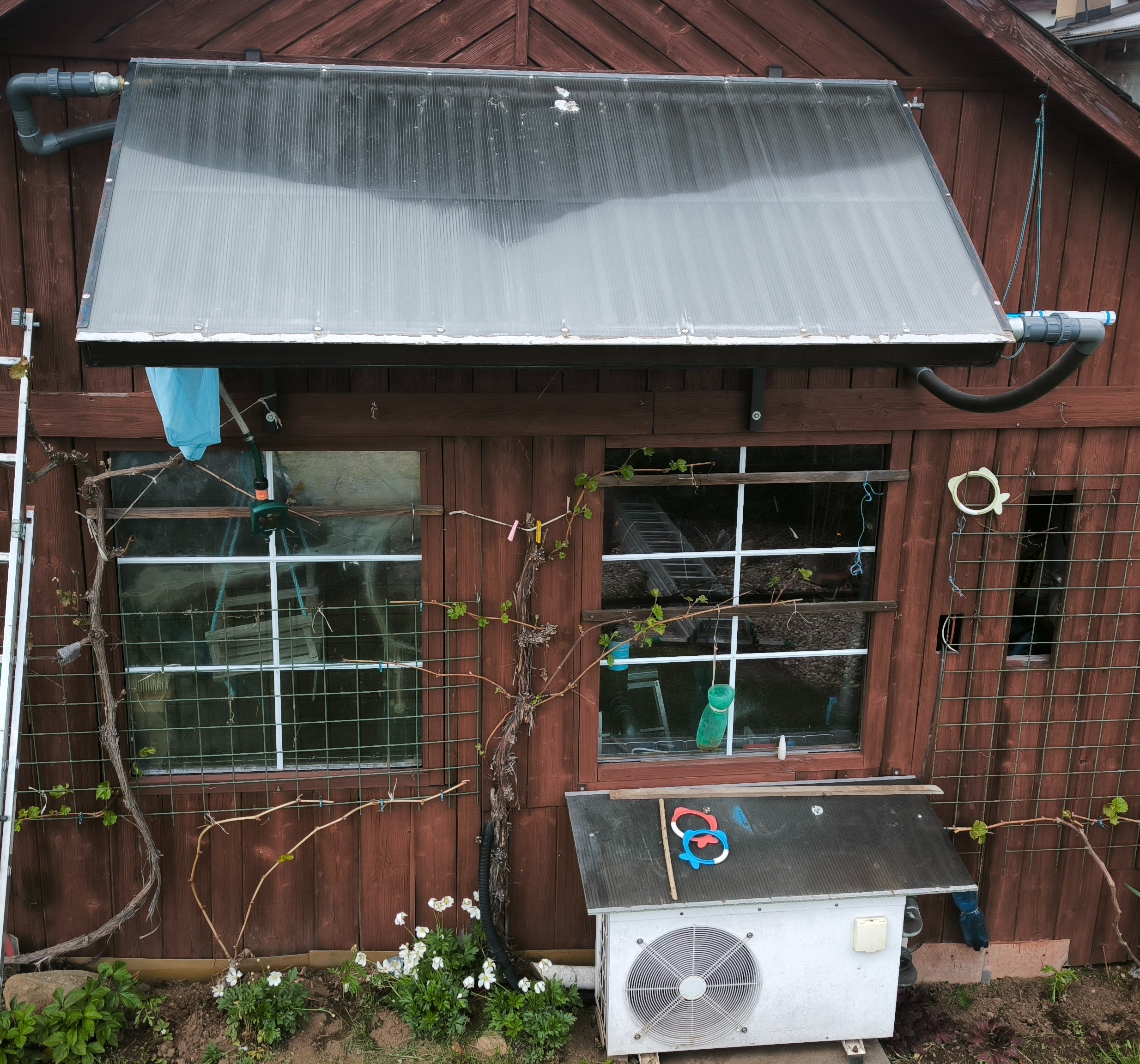

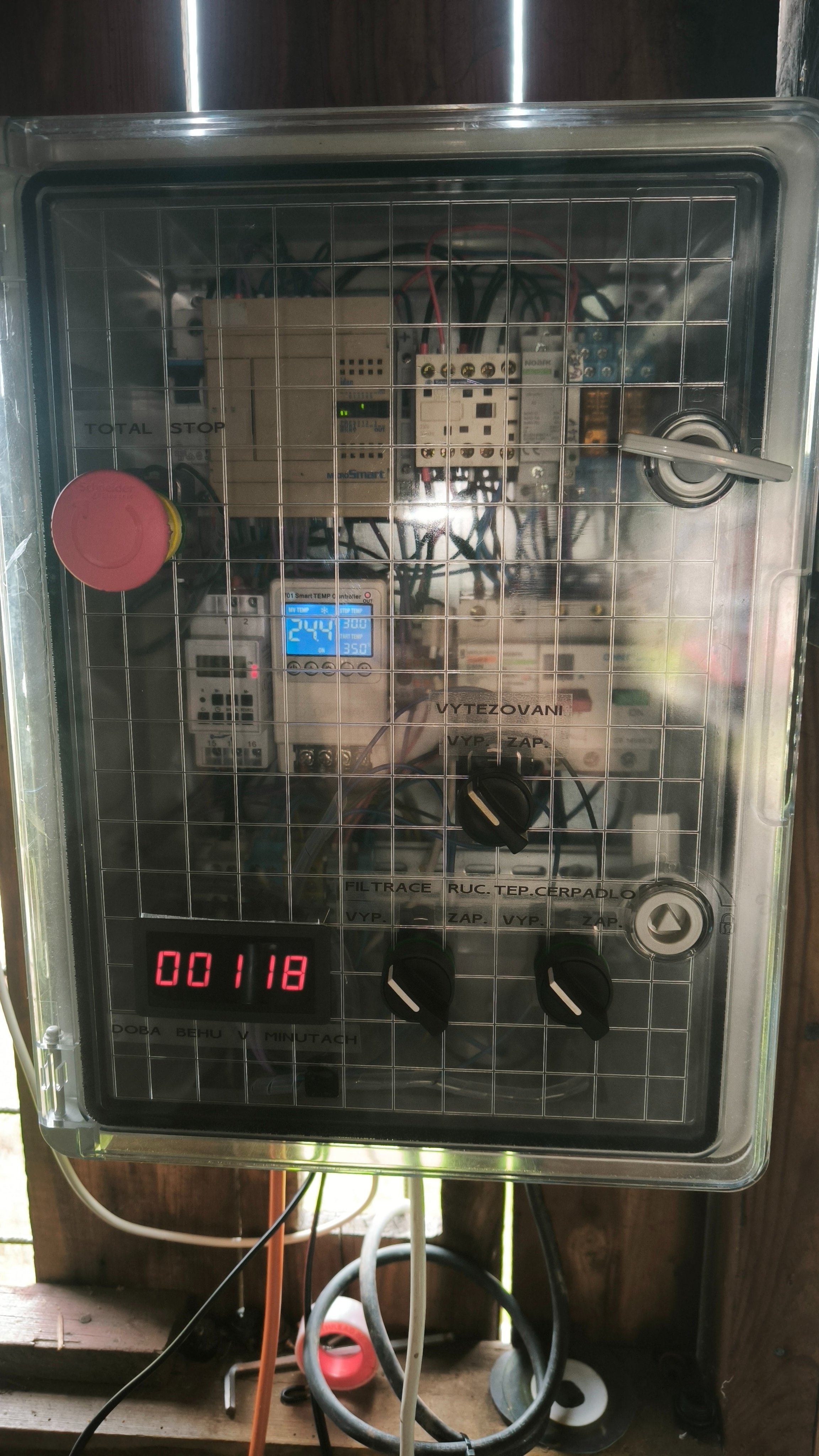

Máme nadzemák samo-domo, je z plastových plotovek a vevnitř mám 10mm pěnovou gumu, tak to trošku izoluje.
Samotné TČ 5kW by asi nebylo nic moc, přidal jsem ještě DC těleso 2kW + slunečni kolektor a voda už má 29st. před týdnem měla asi 13 😀
