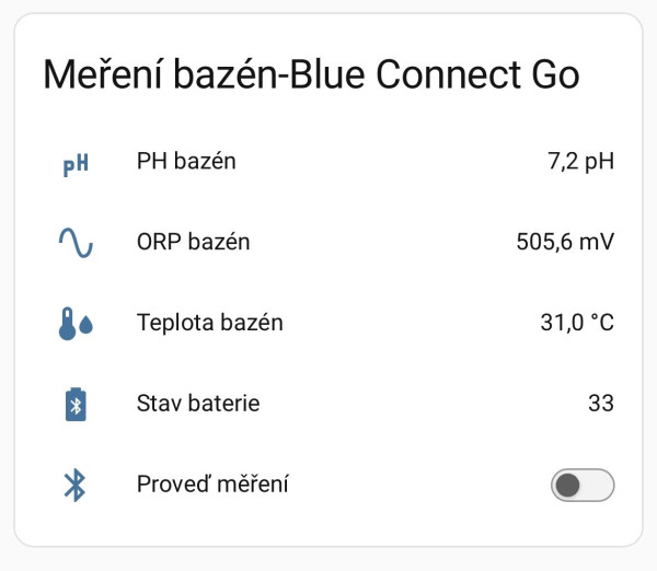

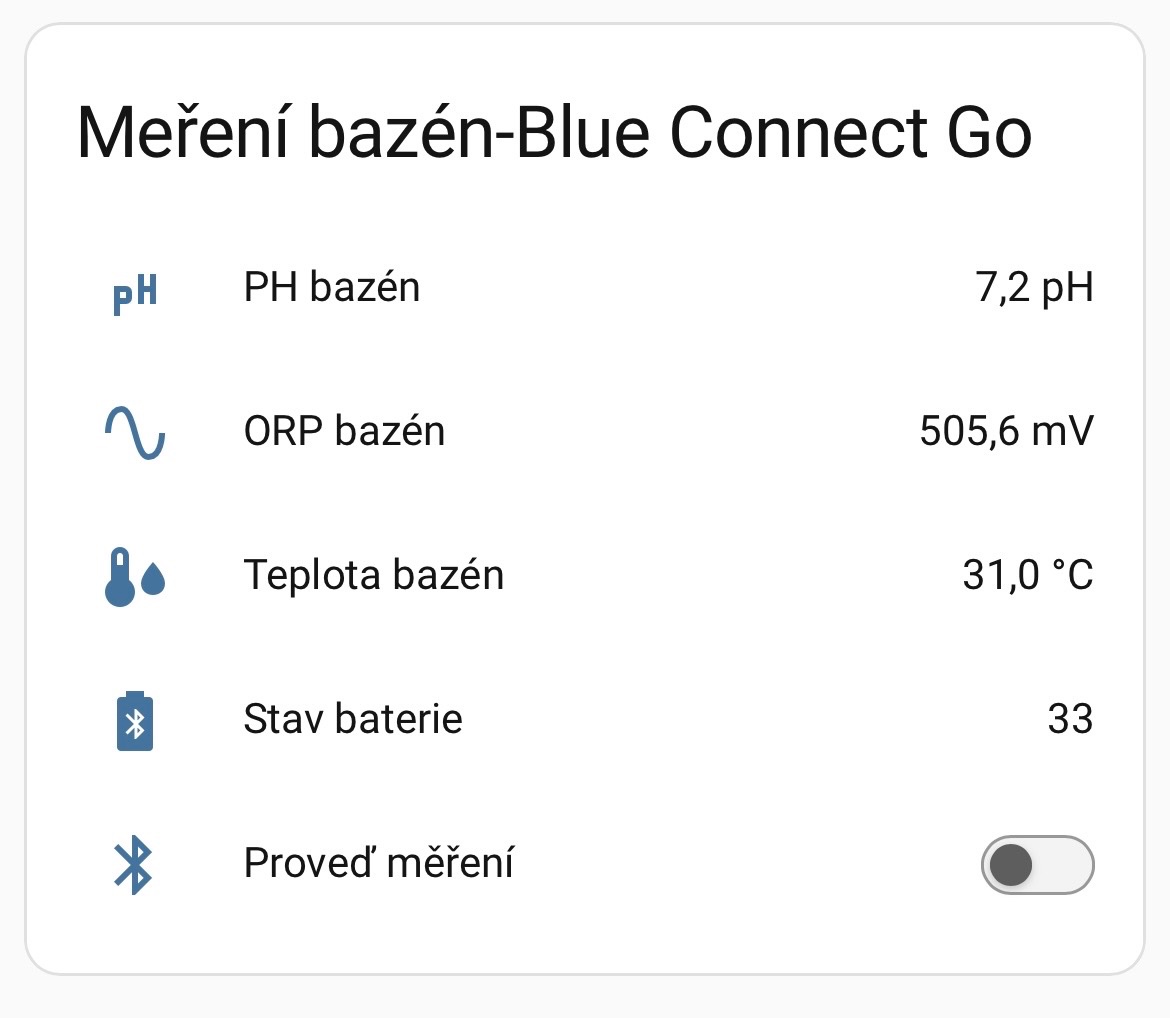

Čím měříš pH jestli se můžu zeptat?
ORP je co?

Pouzivam toto https://www.js-techmarket.cz/blueriiot- ... RcQAvD_BwE a vycitam data pres ESP32 do HA. ORP je jak funguje dezinfekce ale neridim se podle toho, obcas merim chlor a drzim kolem 0,4. ORP by melo byt 750 ale to je pak v bazenu chloru 10x vic
To vypadá mazaně. Máš na to navázané nějaké dávkovací čerpadlo s chemkou?
