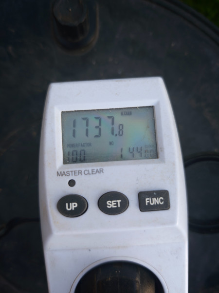

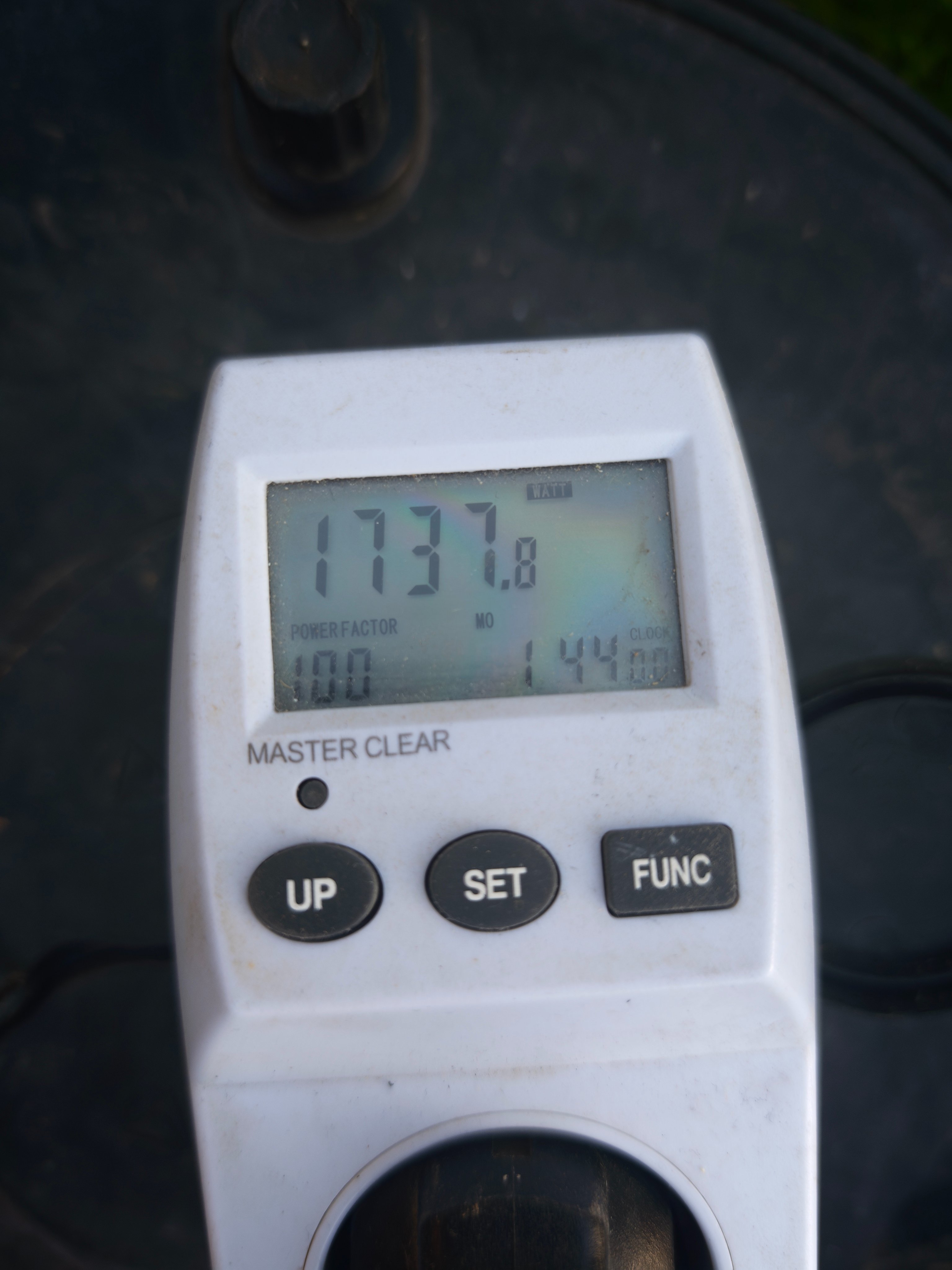

Doplňuji info z rychlého testu. Vevor 11kW má příkon cca 1.7kW ale zatím jsem vůbec nepřišel na to, jak se ten display ovládá.

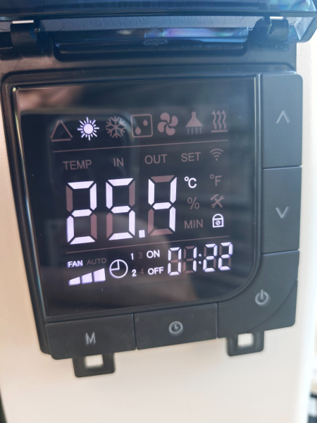

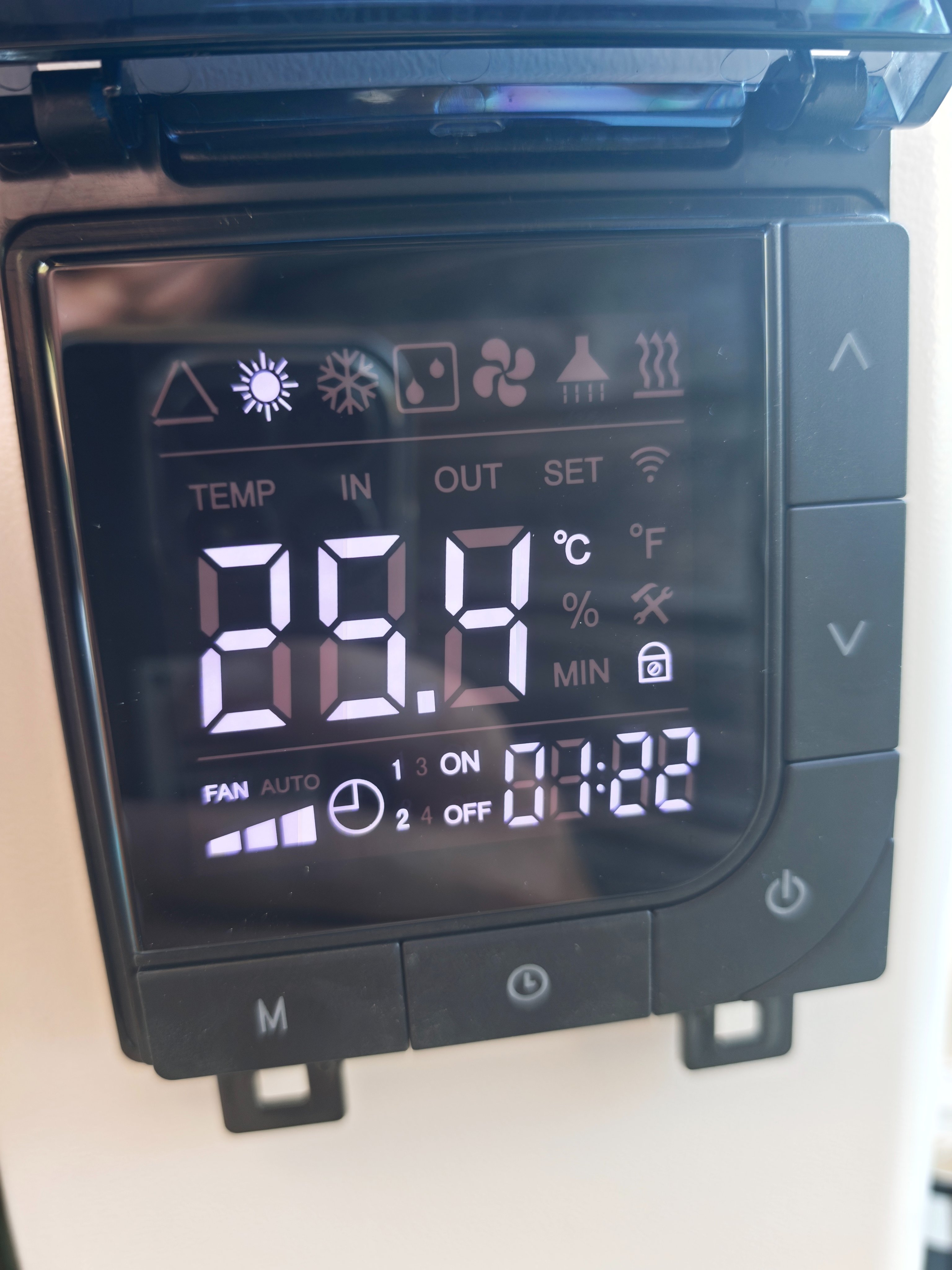

Umím to zapnout, nastavit teplotu, přepínat módy rychlosti větráku. Nastavím mód automatiky, topeni, chlazení... Ale jak spustím například tu wifi? V manualu o tom není ani zmínka.
Naopak je ve schématu konektorů vidět rs485. Což je snad dobrá zpráva. Ale rád bych tu wifi, pres kterou to snad rychleji poladím než pres ten display..

Na dotaz co odpověděla AI:
Tento OEM panel má v sobě integrovanou podporu pro Wi-Fi (na displeji je pro ni připravena ikona signálu vpravo od hodnoty SET). V čínském originálním zapojení se tyto univerzální desky párují se dvěma nejrozšířenějšími aplikacemi: Tuya Smart (případně Smart Life) nebo eWeLink.Zde je univerzální čínský postup, jak u tohoto ovladače aktivovat Wi-Fi modul a spárovat ho s mobilním telefonem:⚙️ Postup spárování (Krok za krokem)Příprava telefonu:Stáhněte si do telefonu aplikaci Tuya Smart nebo Smart Life (jsou zdarma na Google Play / App Store).Zapněte v telefonu Bluetooth a ujistěte se, že jste připojeni k domácí Wi-Fi síti na frekvenci 2,4 GHz (5 GHz sítě tyto čipy nepodporují).Uvedení panelu do párovacího režimu:Možnost A (Nejčastější): Zapněte panel tlačítkem ⏻. Poté stiskněte a podržte současně tlačítka M a ⏻ po dobu cca 5 sekund, dokud nezačne ikona Wi-Fi (anténka) na displeji rychle blikat.Možnost B (U starších verzí desek): Pokud se nic nestane, zkuste po dobu 5–10 sekund podržet samostatné prostřední tlačítko 🕒 (Časovač).Vyhledání v aplikaci:Otevřete aplikaci Tuya / Smart Life.Díky zapnutému Bluetooth by aplikace měla automaticky vyhodit vyskakovací okno: "Device to be added" (Zařízení k přidání).Pokud se neobjeví, klikněte vpravo nahoře na "+" (Add Device) a zvolte kategorii Large Home Appliances (Velké domácí spotřebiče) -> Pool Heater (Bazénový ohřívač) nebo zvolte automatické vyhledávání Auto Scan.Dokončení:Zadejte heslo k vaší domácí Wi-Fi síti a vyčkejte, než se odpočítávání na telefonu dokončí.Jakmile se čerpadlo spáruje, ikona Wi-Fi na panelu přestane blikat a zůstane trvale svítit.📱 Co lze z telefonu ovládat?Po úspěšném připojení uvidíte v aplikaci na svém telefonu zjednodušené rozhraní čínského výrobce, kde můžete na dálku:Zapínat a vypínat čerpadlo odkudkoliv na světě.Měnit cílovou teplotu vody (posuvníkem).Přepínat režimy (Topení / Chlazení / Eco tichý režim).Sledovat aktuální teplotu vody, která právě přitéká z bazénu.Máte k dispozici aplikaci Tuya, nebo preferujete ovládání přes jinou chytrou domácnost (např. Home Assistant via protokol RS-485)? Dejte mi vědět, pokud by se ikona Wi-Fi při podržení tlačítek nerozblikala.

Toto jsem samozřejmě už vyzkoušel a těch kombinací mačkání tlačítek jsem našel dokonce ještě víc než zde uvádíš.
Nicméně blikající ikonka wifi se mi ne a ne rozsvítit.
Dokonce se mi nepodařilo ani přepnout teplotu mezi vstupem a výstupem.
Každé dlouhé zmáčknutí tlačítka nebo kombinace tlačítek znamená pípnutí a to je vše.
Testoval jsem i variantu s aplikaci Tuya Smart v automatickém režimu. Mimo 4 parkside baterek to nic nenašlo.
Ted mi ještě napadlo, jestli se ten párovací mód nenahodí na nějakou dobu vyloženě po připojení k elektrice.
