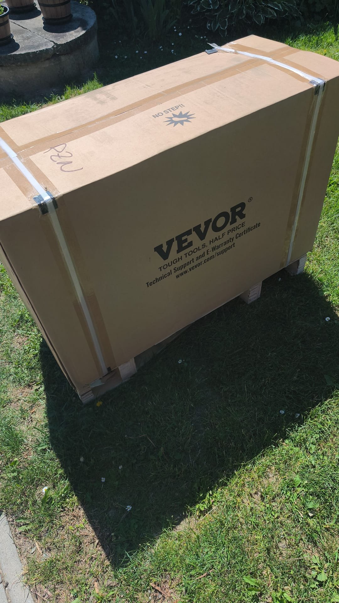

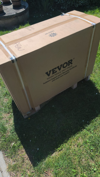

Re: Zkušenosti s bazénovým tepelným čerpadlem Vevor a regulací příkonu
Tak pro mě překvapení. Teď jsem dostal info od souseda, že mám balíček domalzahradil píše: pon kvě 25, 2026 8:56 amNakonec jsem teda včera objednal tu 11kW variantu. Dorazí v pátek
