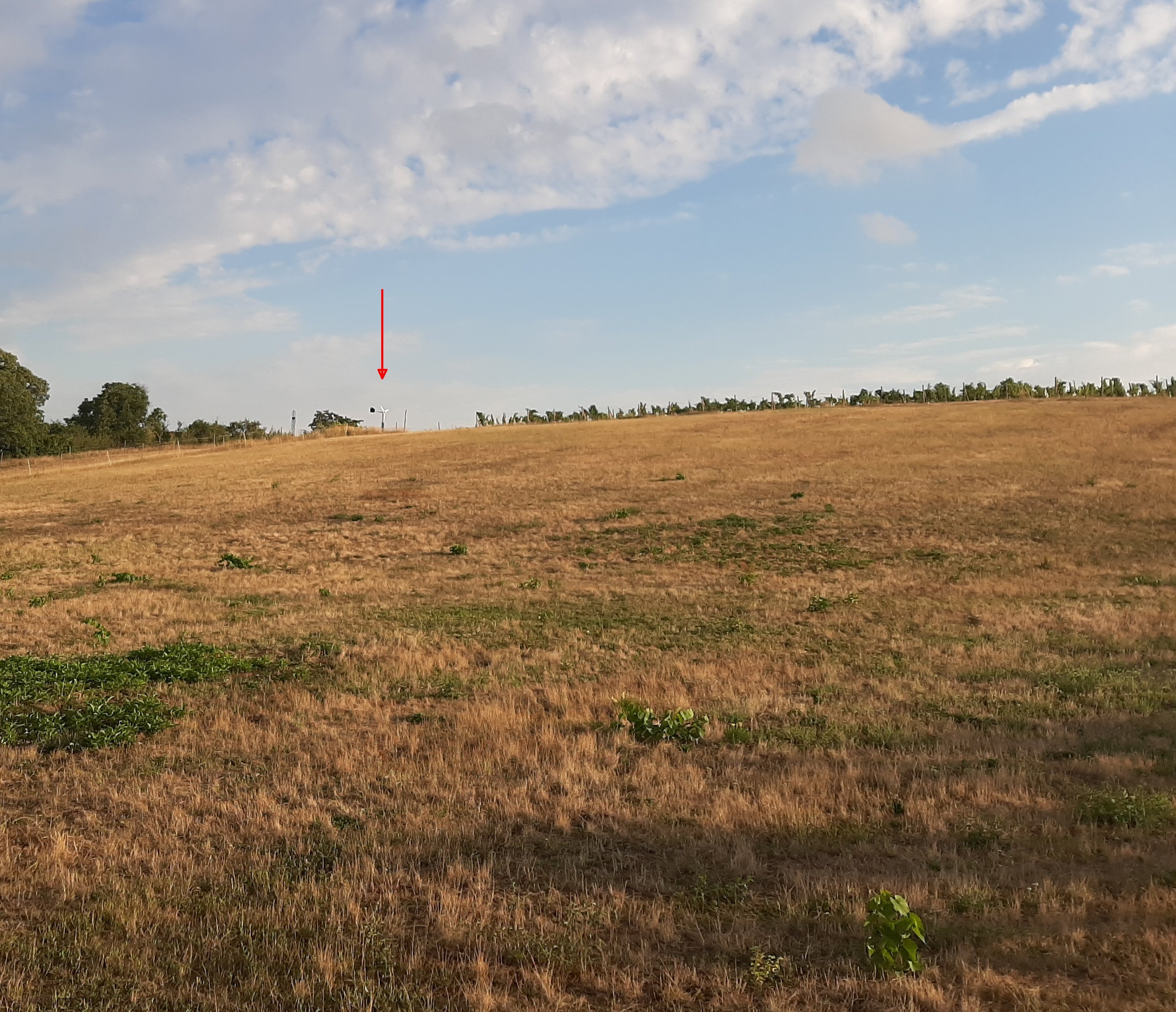

Áno, ale to stanovište môže prekvapiť. U mňa nie je turbína najvyšším bodom v okolí. Vrtuľa je zhruba na úrovni vrcholu vedľajšieho kopca. A keď fúka zo západných smerov, tak vietor "líže" ten kopec a koncentrovaný fičí priamo na vrtuľu. Keď fúka z opačnej strany, výroba je asi o tretinu horšia. Na obrázku vidieť, akú časť 12 m stožiara je vidieť z diaľky.

Dle zmínky na stožáru 12m.
1. Lokalita "SK pri TT" to je kde přesně?
2. Jakou kapacitu k tomu máte v bateriovém uložišti?

TT je Trnava. A kapacita batérie cca 30 kWh. Uvedená v popise profilu.
