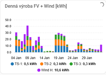

Zamiešam sa do toho, lebo tu väčšinou len teoretizujete. Mám praktický príklad. Tu máte graf za január t.r. TS1-3 sú tri stringy FV, dokopy 8,5 kWp. Posledné je veterná turbína 2,5 kW (pri 11 m/s). Hodnoty výroby v spodnej časti tabuľky sú len za posledný deň v grafe. Január bol pre FV žalostný, takže ak nebola inverzia, kedy ani nefúka, tak vietor urobil celkom dosť z celkovej mesačnej výroby. Fialovej je v stĺpcoch pomerne dosť.
Konkrétne za január FV: 104 kWh + 97 kWh + 75 kWh a vietor 85 kWh. Z grafu vidieť, že ani vetra veľa nebolo. Ono tá biela tma, je väčšinou inverzia a vzduch doslova stojí. Takých dní bolo dosť a hlavne ich bolo vždy niekoľko po sebe. To je najväčší zabiják. V jeden deň dala VE 16 kWh a predbehla celú fotovoltaiku.
Pre veterné dni to chce väčšiu vrtuľu. Alebo dve... To čo je teraz: http://www.vawt.om2cm.sk/?q=node/1064
December bol veľmi podobný a február sa ukazuje len o málo lepší.
A jedna rada pre tých, ktorým by sa zišlo 300-400W z VE: V žiadnom prípade nekupovať nejakú 400W turbínu. Ale aspoň 2 kW. Potom tých 400W bude častejšie.
Chcel som týmto len povedať, že VE nie je celkom nezmyselná záležitosť, ak sú na ňu vhodné podmienky a je dostatočne funkčná, vrátane nadväzujúcej elektroniky.
