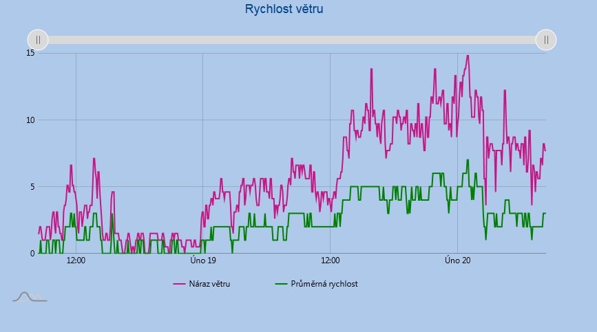

- Příspěvky: 2870
- Reputace:532
Re: Větrná turbína 2-5kW AC coupling
