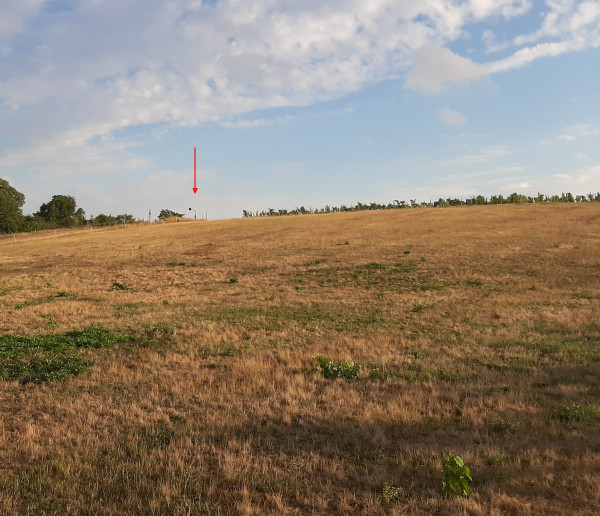

Áno, ale to stanovište môže prekvapiť. U mňa nie je turbína najvyšším bodom v okolí. Vrtuľa je zhruba na úrovni vrcholu vedľajšieho kopca. A keď fúka zo západných smerov, tak vietor "líže" ten kopec a koncentrovaný fičí priamo na vrtuľu. Keď fúka z opačnej strany, výroba je asi o tretinu horšia. Na obrázku vidieť, akú časť 12 m stožiara je vidieť z diaľky.
Valdano
- Příspěvky: 1758
- Reputace: 246
- Lokalita: Česká Lípa
Re: Větrná turbína 2-5kW AC coupling
Máte to opravdu pěkný. Skvělá práce.
