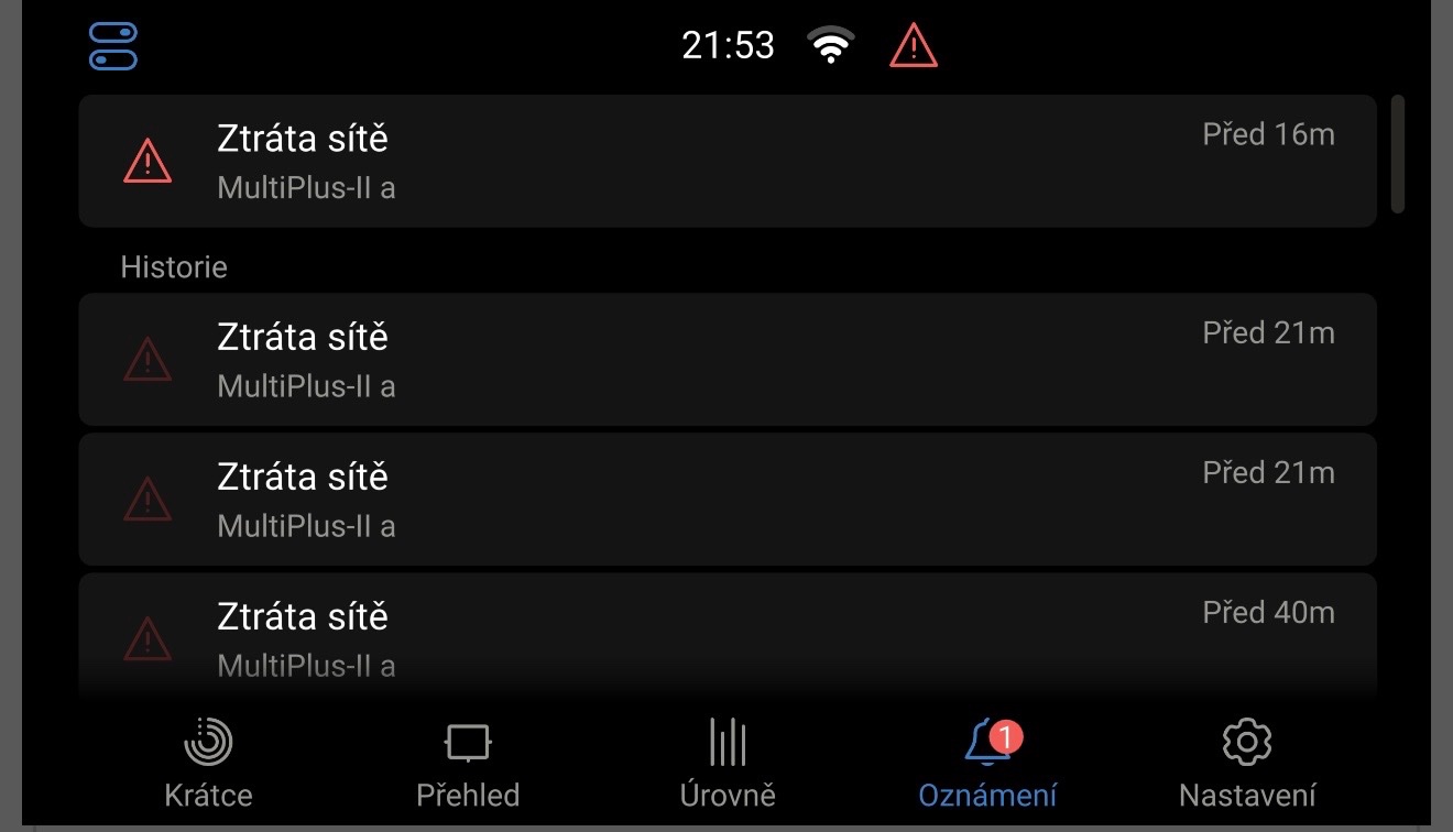

Tak jsem to resetoval a znovu nastavil bez ESS a je divné, že ho v konzoli stále mám a mohu ho upravovat.
Ať nastavím cokoliv, tak pořád hlásí, že nemá síť, přitom v konzoli ukazuje, že má na vstupu 230 V a 50 Hz.

Re: Multiplus-II prosím o radu
Tak to mám nastavené a odešlu

Mám to takto nechat a hledat jinde, protože pořád to po přepnutí nevidí síť.

Vieš sem dať fotku zapojenia?
Povol Charger a nastav korektné hodnoty podľa baterky. Kľudne stačí najmenšia hodnota nabíjania aká ti pôjde. Tuším to je 5A, ale nie som si úplne istý.
Máš v dome sieť TN-C alebo TN-S? Podľa toho sa nastavuje Ground Relay.
TU máš video, ako sa dá nastaviť Ignore AC režim. Tých možností je viacero, ale aspoň na vyskúšanie.

A kde to nevidí síť ve VRM ?michalbern2 píše: úte úno 03, 2026 5:38 pmMám to takto nechat a hledat jinde, protože pořád to po přepnutí nevidí síť.
Takto jak to máš nastavené, tak pokud nebude síť na ACIN tak ve VRM vidět nebude a pojede to na měnič, pokud připojíš síť na ACIN přepne to na síť a ve VRM uvidíš síť.
