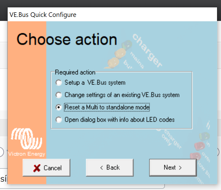

- Příspěvky: 3632
- Reputace: 168
Re: Multiplus-II prosím o radu
To by mělo změnit prvotní nastavení. U mne to funguje přes MK2 quick configure a standalone reset.

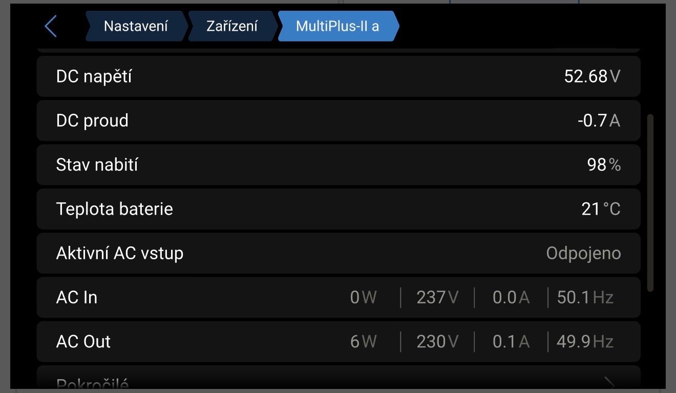

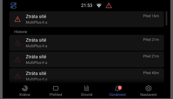

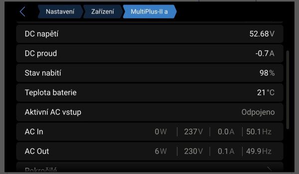

Tak jsem to resetoval a znovu nastavil bez ESS a je divné, že ho v konzoli stále mám a mohu ho upravovat.
Ať nastavím cokoliv, tak pořád hlásí, že nemá síť, přitom v konzoli ukazuje, že má na vstupu 230 V a 50 Hz.
