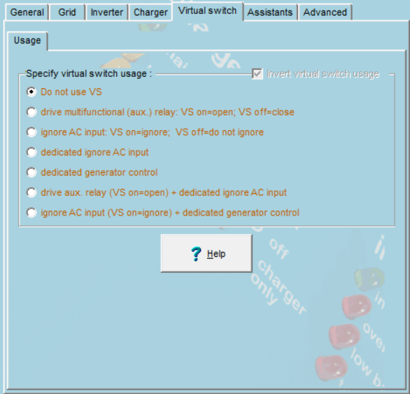

- Příspěvky: 6726
- Reputace: 926
Re: Multiplus-II prosím o radu
dej fotku z toho nastavení ve victron connect

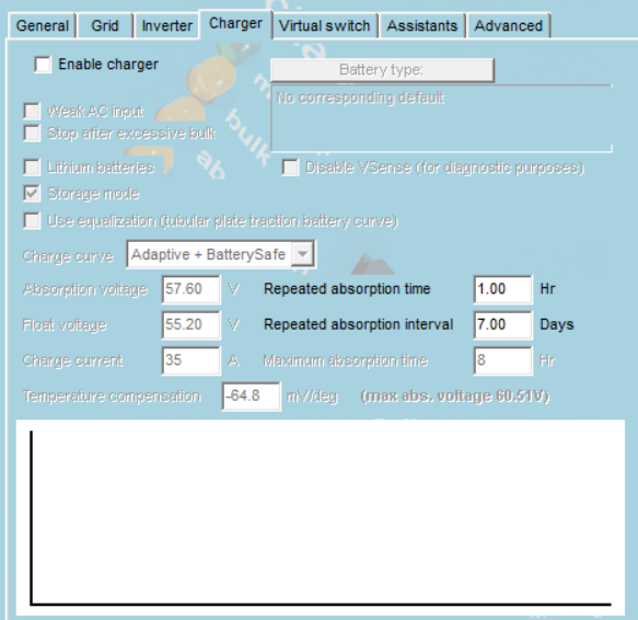

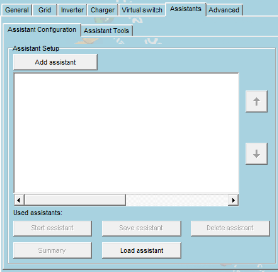

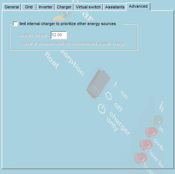

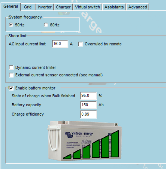

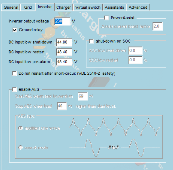

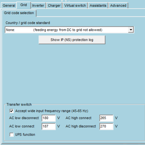

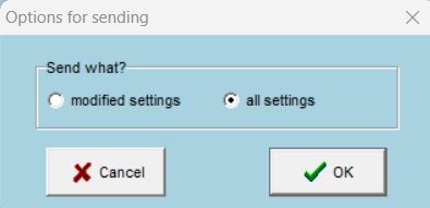

michalbern2
- Příspěvky: 16
- Registrován: úte led 13, 2026 7:55 am
- Lokalita: Vlašim
Tak to mám nastavené a odešlu
- 8.png (17.04 KiB) Zobrazeno 38 x
- 7.png (134.89 KiB) Zobrazeno 38 x
- 6.png (56.8 KiB) Zobrazeno 38 x
- 5.png (140.55 KiB) Zobrazeno 38 x
- 4.png (105.78 KiB) Zobrazeno 38 x
- 3.png (138.76 KiB) Zobrazeno 38 x
- 2.png (68.25 KiB) Zobrazeno 38 x
- 1.png (130.03 KiB) Zobrazeno 38 x
