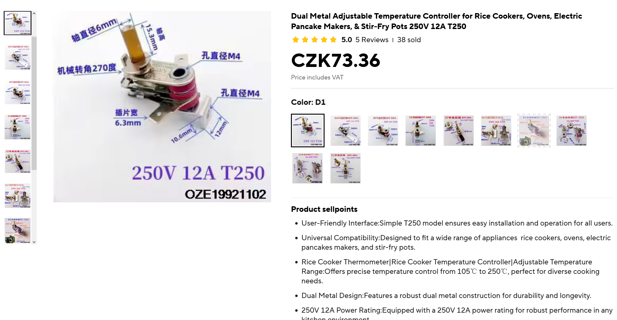

No a to takové jednoduché trouby ani žádný termostat nemají. Jejich "teplota" se nastavuje točítkem - předpružením bimetalu, přes který prochází proud do topné spirály. Tam žádná zpětná vazba od teploty v troubě není.
