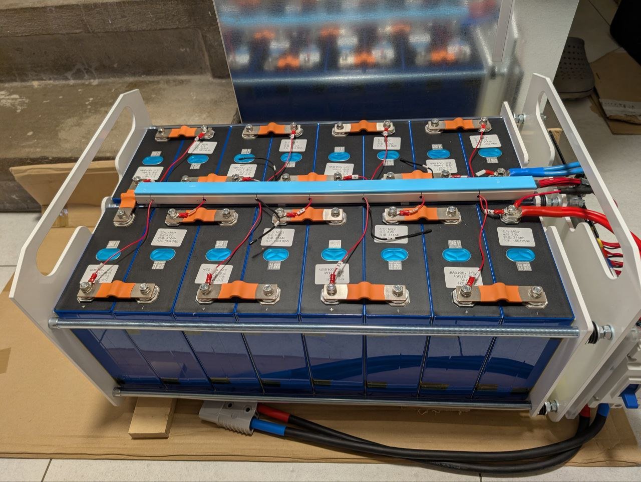

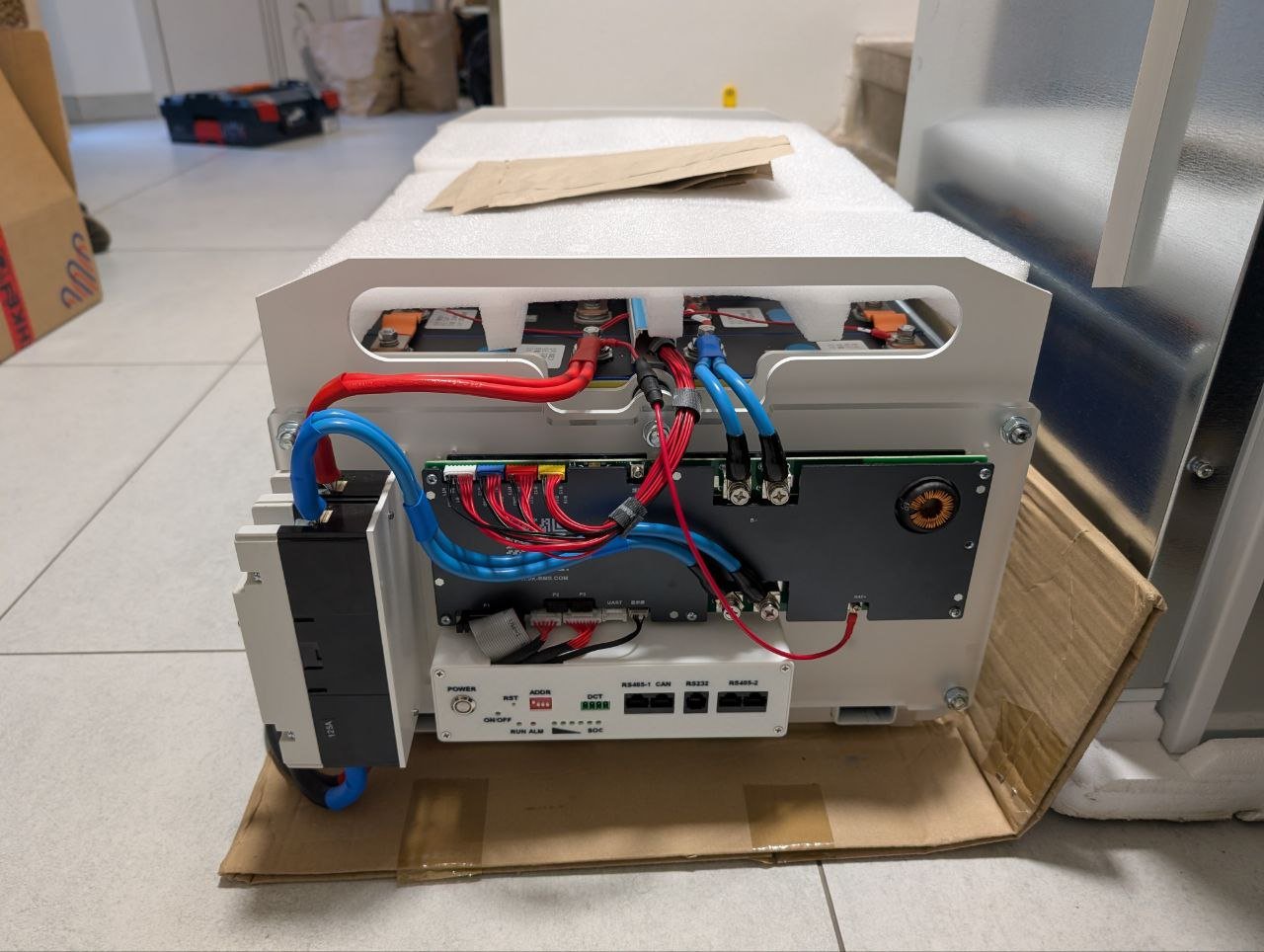

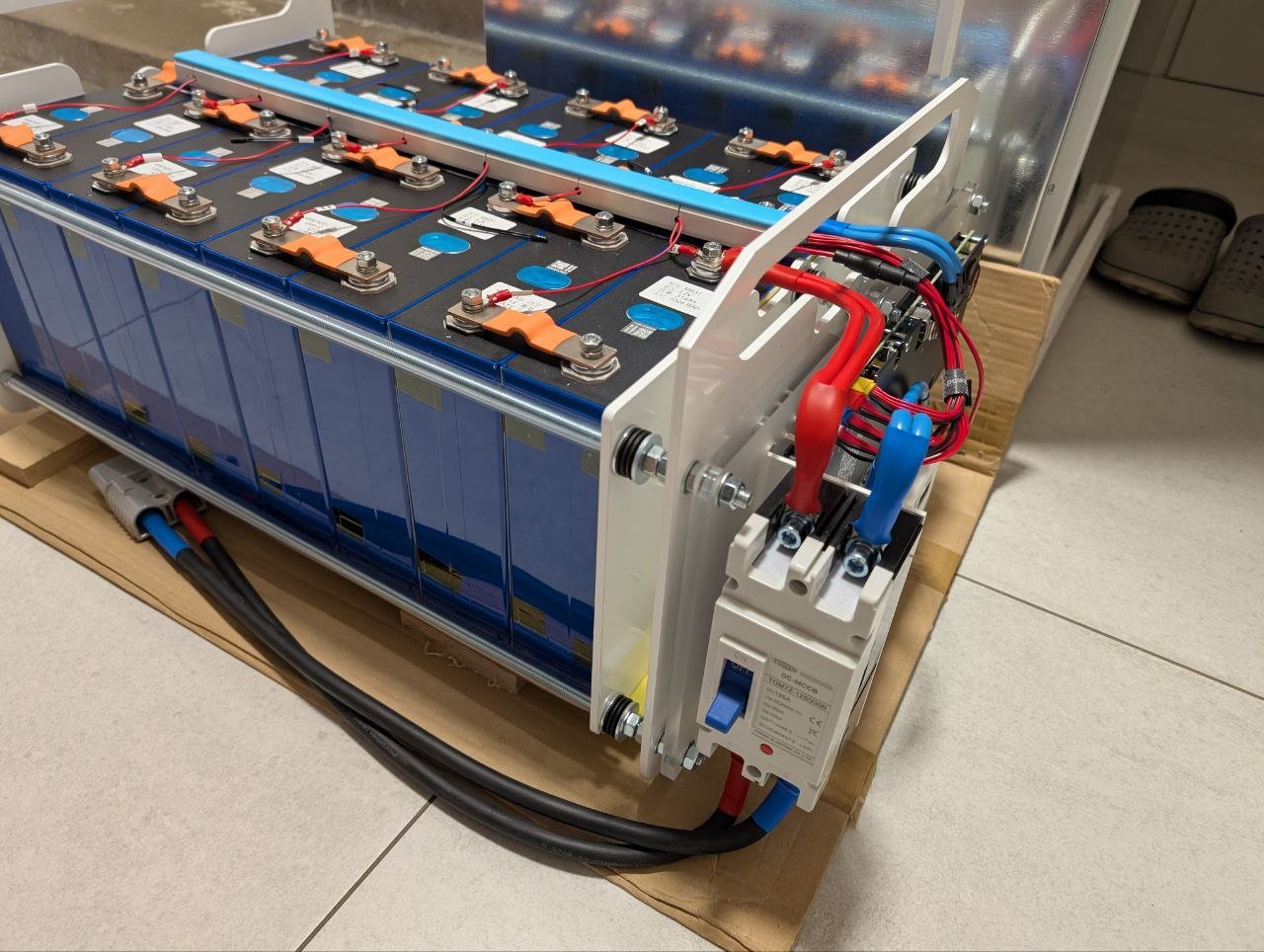

Ja doufam, ze dneska konecne pripojim novou baterii s novou BMS
- mopadzi
- Příspěvky: 1187
- Reputace:64
Re: Cerbo GX + JK BMS Inverter
hezký case
kdo si hraje nezlobí
