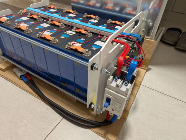

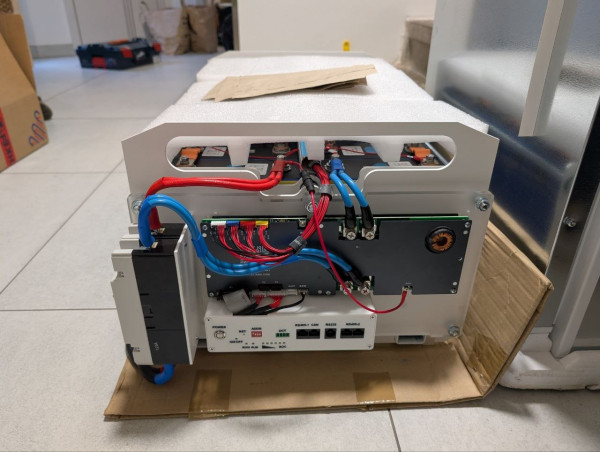

Tak jsem včera zapnul "na surovce" jkbms s MB31 články v bedně od číňana, na baterce byly zapojený 2ks MPPT 150/100 a 2ks MPII 5000 a obešlo se to bez stížnosti, jenom při zapínání té první BMS jsem měl dojem mechanickýho "cuknutí" v drátech...
Spíš mě trápí jiná věc, nastavil jsem can protokol č. 4 - victron BMS, nebo jak to mají popsaný, a cerbu nejsou vidět napětí článků, jenom min/max a jejich čísla. Co tam mám nastavit, abych mohl v cerbu monitorovat baterku komplet (jako to třeba umí serialdriver s jbdbms) ostatně emulace pylontech v jkbms (v17) toho v cerbu zobrazuje míň než origo pylontech, ten tam posílá aspoň min a max napětí a kterej článek...
