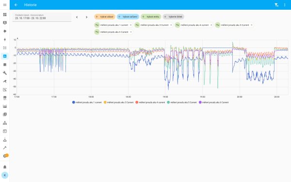

Teď jsem zrovna děla nějaký manévry s baterkama, a jediný co řeším, tak pro okamžik zapnutí srovnat napětí. Tj jdyž připojuju baterku, která má 52.5V k systému, kde se zrovna nabíjí ze slunka 100A a je tam 54V, tak vypnu MPPT, zapnu nějakou přiměřenou zátěž, třeba dva boilery
během chvilky je napětí na 53V a pak už to beze strachu připojím, zátěž vypnu a zase zapnu MPPT. Tím se minimalizují proudy mezi baterkama a je to i bez bleskových efektů. Před chvilkou jsem předělával na hotovo dráty k jedné baterce, a stačilo, aby ženská na hodinu zapnula troubu, a po připojení se mezi baterkama posílalo víc než 30A snad 10 minut. viz obrázek. Ta modrá křivka je nejnovější baterka, co byla od 19:30 do 19:50 opdojená - i když ne s největší kapacitou, ten menší vnitřní odpor je znát.
