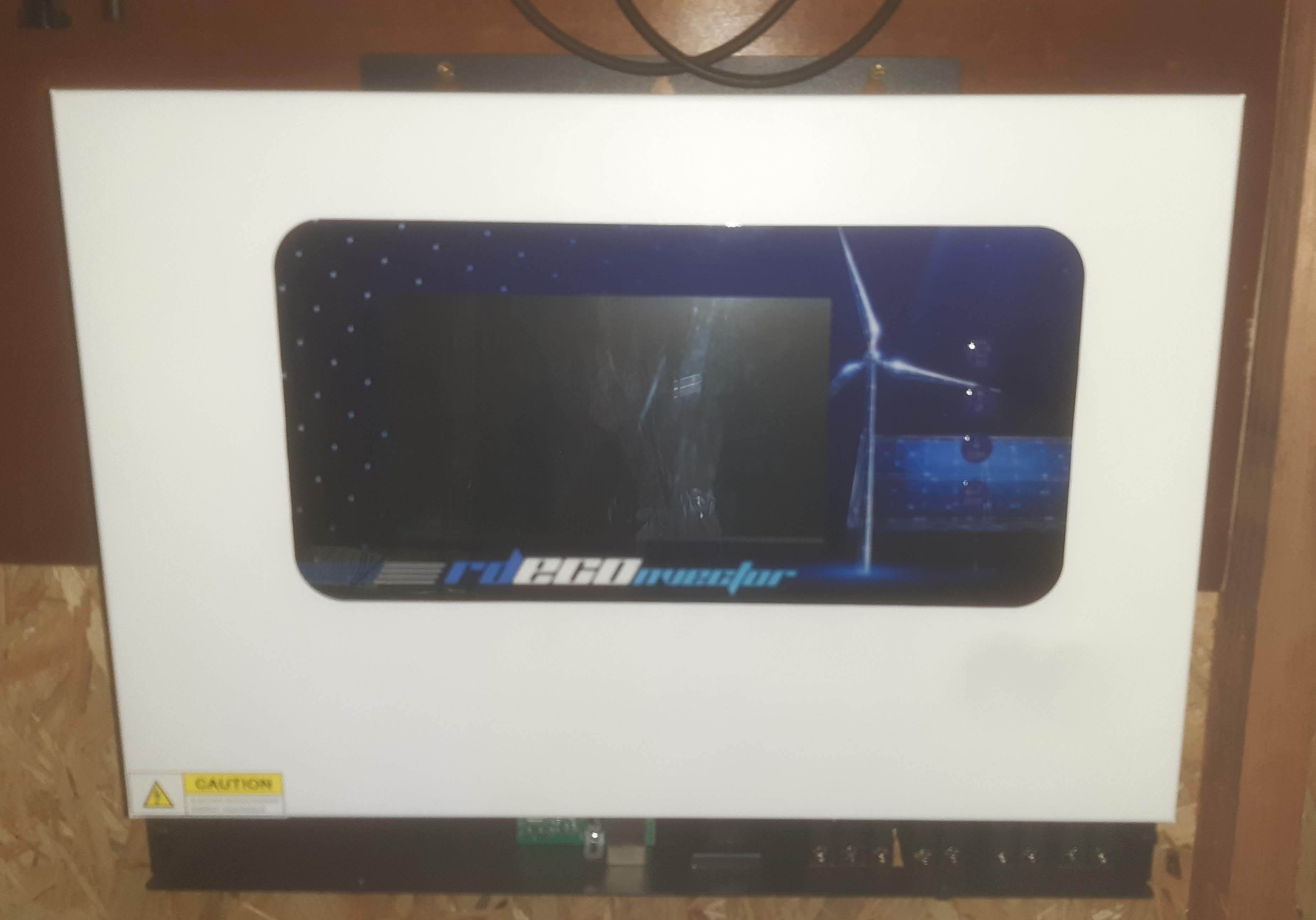

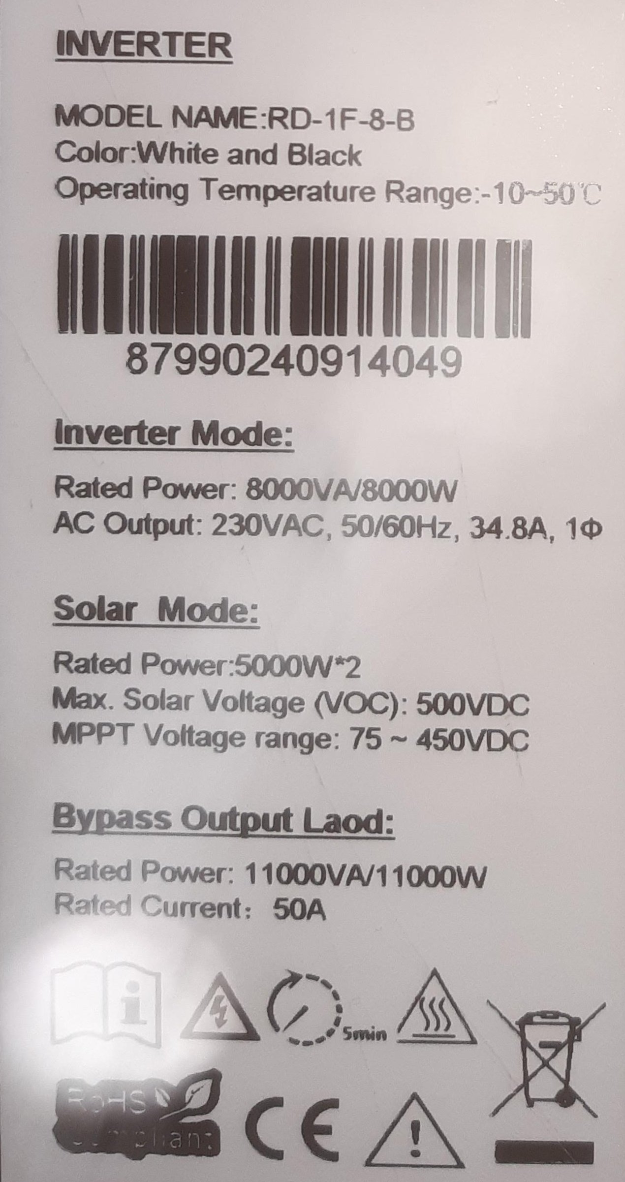

Nenašel jsem ho, tedy - ač nerad jsem se oblíknul a šel to znova vyfotit
Jedna fotka je někdy lepší než 1000slov - tedy tohle patří k předchozímu příspěvku a popisu.
Evidentně jsem si hned několik detailů ani nepamatoval...
Ještě mohu připojit to, že to má svojí aplikaci s wifi modulem.
A pravděpodobně to dříve nebo později prodám, protože to do mé sestavy nijak nepasuje.

Co to je za výrobce, dle toho štítku nemůžu nic najít. DíkyJirkaE píše: ned zář 28, 2025 9:57 pmNenašel jsem ho, tedy - ač nerad jsem se oblíknul a šel to znova vyfotit
Existují ale i modely s menším výkonem a taky na jedno MPPT

Ano prosím - poptám se a dám vědět
Edit : Tady ho lze najít a snad i poptat se... Neznám je, já ho mám z jiného zdroje ale vypadá identicky
https://www.ecomenic.sk/
Edit 2: Manuál mám k dispozici v tištěné podobě (...páč jsem na tom webu nic nenašel...

VOLT POLSKA GREEN BOOST PRO 4000 SINUS (110-500VDC)
Ten měnič co jsem dával já začne přikrmovat od 75V na panelech a při zapnutí a vypnutí spotřebičů ve správný čas, jede jen z panelů a ze sítě vezme minimum a přesto ,,chajda" může jet tak jako doposud.
Pak už je možné použít i toho ,,čínskýho-poláka" který se při takovém přepanelování taky dostane na čistou sinus.
