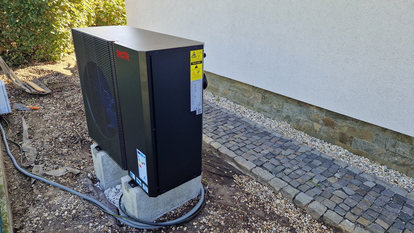

Při tom odmražení mělo čerpadlo přístup k dostatečnému množství teplé vody z domu? Je tam nějaká vyrovnávačka? Radiátory musí dostatečný průtok.

To neuděláš jednoduše musi mít systémový tlak.ElektroEzs píše: stř říj 01, 2025 8:55 amTo neni vubec spatny napad s tim chlazenim:-) Bydli 880m.n.m. Ja ho teoreticky muzu na zkousku pripojit na prase hadicema a postavit pred garaz na testFranta2776 píše: stř říj 01, 2025 8:07 amNevim kde bydlí, ale zatim nejsou žádné extremní podmínky mlha apod.tzn ,že mu neproudí chladivo asi závada ventil fyzicky nepřepnul a je zaseklý nebo pokažený..Mým známým to leží v garáži a začínají přemýšlet jak to zapojit.
Pokud má to čerpadlo režim chlazení, vyzkoušel bych jestli funguje, ovládá se stejným 4way ventilem.

Neni tam vyrovnavacka je to rovnou do radiatoru. Kdyz stiha do radiatoru topit myslis ze by to nestihalo odebrat na rozmrazeni?Pawel píše: stř říj 01, 2025 9:05 amPři tom odmražení mělo čerpadlo přístup k dostatečnému množství teplé vody z domu? Je tam nějaká vyrovnávačka? Radiátory musí dostatečný průtok.

Ochlazeni radiátorů by mělo být cítit.Při odmrazováni odebírá z topné vody náš Grundig a12kW.Kukni na teplomĕr.

Rikal sem mu at vyzkousi prepnout na chlazeni ze by radiatory meli byt chladne a vyparnik venku teplej. Podiva se az bude zase odmrazovat jestli se ochladily radiatory.
U sebe na test bych to normalne hadicema pripojil do systemu topeni takze by tam na zkousku tlak byl

V registrech je nastavení defrostu - nevím, jestli je to přístupné přes ovladač. Nastavují se podmínky spuštění, koncové teploty, min. rozestup defrostů, max. příkon kompresoru při defrostu, max. doba běhu defrostu. Tak bych ověřil, že není blbě nastavená nějaká hodnota - konkrétně krátká max. doba defrostu nebo nízká koncová teplota defrostu.

Dneska opet svitil kolegovy symbol odmrazeni a tepelko neodmrazilo pritom kompresor a obehovka bezeli tak to zkusil vyvoval znovu rucne a v rucnim rezimu odmrazilo hned takze bude dal zkoumat:-) V rucnim rezimu bylo hned citi jak se ochladily radiatory i videt na teplote a v automatu to neudela. Rikal sem mu at zmeri napeti na 4cest ventilu kdyz se spusti odmrazeni automaticky.

Hmm to je jasný 4way ventil nepřepiná. Zavolal bych prodejce, třeba do toho nahrávali upgrade software nebo je to v ovládání vypnutý.

To je docela problém. Původně jsem chtěl napsat, že v nastavení jsem tuším viděl i stupeň otevření EEV při defrostu a pokud by byl příliš otevřený, tak kompresor bude jen točit chladivo. Případně tedy ověřit otevření EEV v automatickém a ručním režimu - pokud je dostupné v menu. Ale pokud ruční defrost funguje, tak to spíš vypadá na nějaký SW problém. U Sinclairu jsem řešil opačný problém - po skončení defrostu nepřepnul 4cv na topení a 10min pokračoval v režimu chlazení.ElektroEzs píše: pát říj 03, 2025 9:18 amDneska opet svitil kolegovy symbol odmrazeni a tepelko neodmrazilo pritom kompresor a obehovka bezeli tak to zkusil vyvoval znovu rucne a v rucnim rezimu odmrazilo hned takze bude dal zkoumat:-) V rucnim rezimu bylo hned citi jak se ochladily radiatory i videt na teplote a v automatu to neudela. Rikal sem mu at zmeri napeti na 4cest ventilu kdyz se spusti odmrazeni automaticky.

Kolega rano zkousel a zjistil ze parametr S09 byl nastaveny na 12 a v popisu je 0-10 tak nastavil 0 a zacalo to odmrazovat v automatu i manualne. Akorat bych radsi nastavil treba 8C?

Tak vypada ze se zmenou parametru S09-0 odmrazovani funguje odmrazuje cca po 75min a pokazde na vyparniku vrstva ledu. Hlida si to a jak nedokaze odebirat a dodavat teplo do baraku odmrazi se. Teplota venku rano 0C pres den 2C. Takze pozitivni zprava:-)
