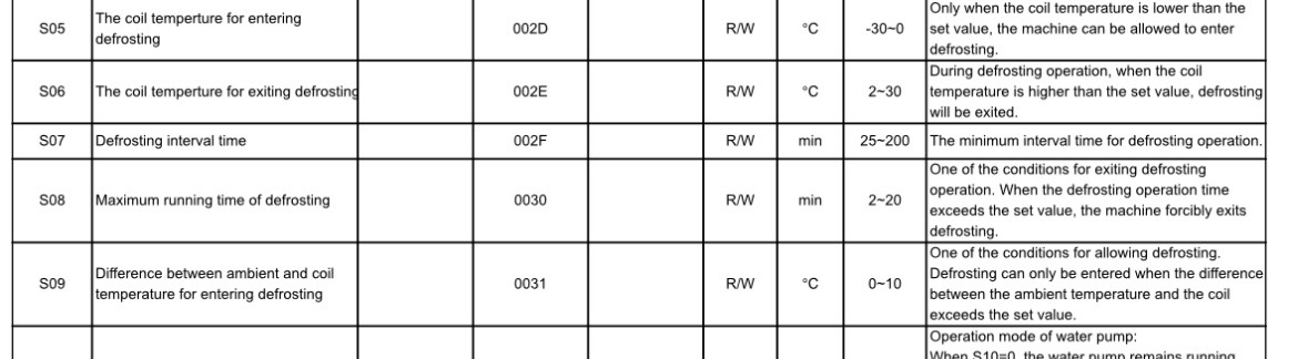

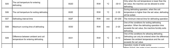

V registrech je nastavení defrostu - nevím, jestli je to přístupné přes ovladač. Nastavují se podmínky spuštění, koncové teploty, min. rozestup defrostů, max. příkon kompresoru při defrostu, max. doba běhu defrostu. Tak bych ověřil, že není blbě nastavená nějaká hodnota - konkrétně krátká max. doba defrostu nebo nízká koncová teplota defrostu.

Kolega rano zkousel a zjistil ze parametr S09 byl nastaveny na 12 a v popisu je 0-10 tak nastavil 0 a zacalo to odmrazovat v automatu i manualne. Akorat bych radsi nastavil treba 8C?

Tak vypada ze se zmenou parametru S09-0 odmrazovani funguje odmrazuje cca po 75min a pokazde na vyparniku vrstva ledu. Hlida si to a jak nedokaze odebirat a dodavat teplo do baraku odmrazi se. Teplota venku rano 0C pres den 2C. Takze pozitivni zprava:-)

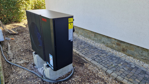

Za tú cenu na skúšku, TÚV zostane zatiaľ na plyne (prietokový ohrev) , lebo nemám bivalentný zásobník. A tým že je na 3f, bude len na grid.

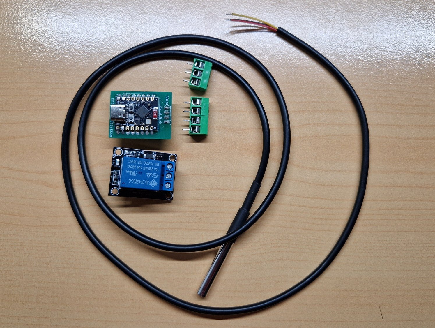

Ešte čakám na materiál na pripojenie do kúrenia, zatiaľ som naklikal YAML pre ESPhome, sú tam všetky senzory pre chybové hlášky C13-C17, všetky ostatné Cxx (prevádzkové hodnoty, read-only) a Pxx (užívateľské nastavenia, read/write) kódy - podľa protokolu v príspevku. Sxx a Fxx parametre som neriešil, to nech si už každý rozbije po svojom
Ukážka bude, keď to zapojím.
Moduly pre ohrev TÚV už sú takmer hotové, foto asi zajtra.
