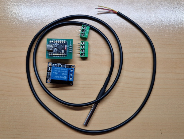

Ešte čakám na materiál na pripojenie do kúrenia, zatiaľ som naklikal YAML pre ESPhome, sú tam všetky senzory pre chybové hlášky C13-C17, všetky ostatné Cxx (prevádzkové hodnoty, read-only) a Pxx (užívateľské nastavenia, read/write) kódy - podľa protokolu v príspevku. Sxx a Fxx parametre som neriešil, to nech si už každý rozbije po svojom
Ukážka bude, keď to zapojím.
Moduly pre ohrev TÚV už sú takmer hotové, foto asi zajtra.
