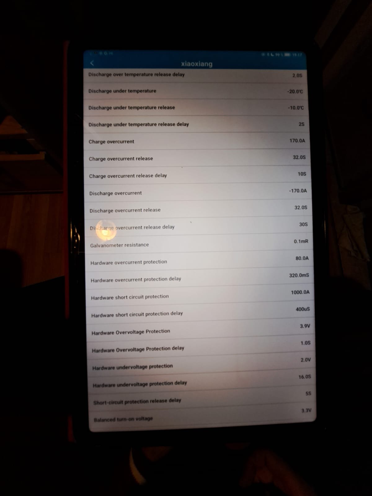

Bohužel je to vše pro mně zatím španělská vesnice, takže netuším, kde hledat info proč to předtím vypadlo. Nechávám to fotit to proto, že se s věcma bez normální klávesnice nekamarádím, max jsem ochotnej řešit nastavování tý aplikace. Takže jak bude čas, dodám Parametr view

Tak pokud se ta BMS odpojila od napětí - vytáhl jsi ty tenké drátky z konektorů, tak to asi už nedohledáš. (bude to smazané)
Prostě dodej to nastavení a skoukneme ho a pokud napíšeš i co tam jsou za články tak můžeme dohledat i datasheet a nastavit to přesněji.

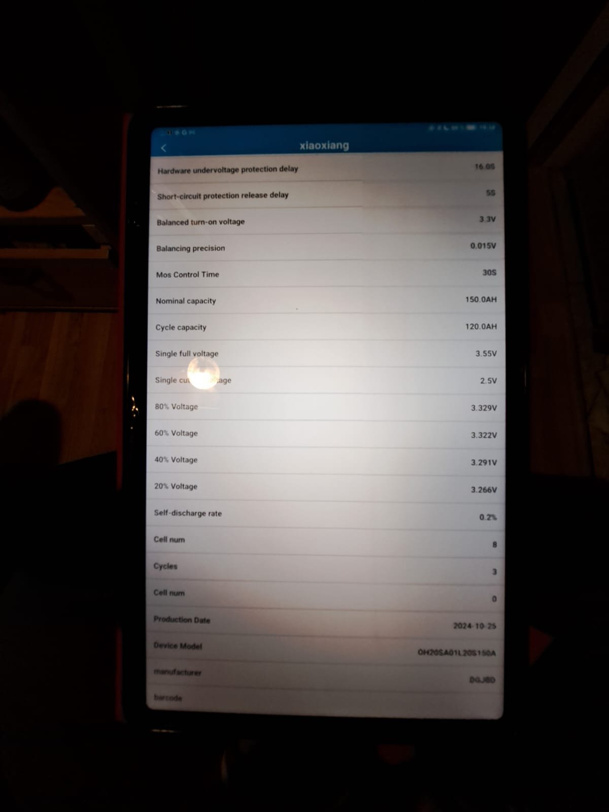

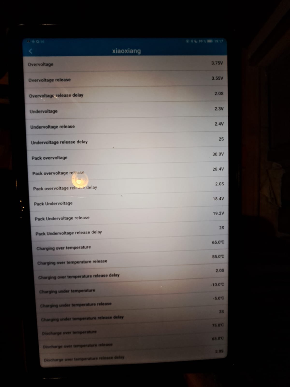

Tak mám tam LiFePo4 a tady jsou ty snímky. Na příjmu budu nejdřív v úterý. Moc díky za rady

Tak koukám že ty hodnoty jsou úplně mimo na zničení článků........
Takže pokud to chápu správně máš články 150Ah? A to jim povolíš nabíjení a vybíjení až 170A ? Doporučuje se 0.5C takže v BMS nastavit třeba 1C ale určitě bych je víc netrápil, tak stejně ty napětí 3.75V a 2.3V jsou totální nesmysly pro lifepo4 !!!!!!
Takže v aplikaci běž do položky PARAMS SETTING klikni na tlačítko lifepo4 light pak skontroluj nominal capacity tam musíš mít těch 150Ah (pokud takové články máš) a cell num 8.
Pak skontroluj charge overcurrent a discharge ovecurrent tam nastav 1C tj 150A
Pak balanced turn-on voltage na 3.4V a hned podtím precision 0.005V
A nech to uložit vpravo nahoře vedle nápisu xiaoxiang zatržítko v kolečku.....
A něco si nastuduj jaké napětí pro lifepo4 je v pohodě většinou v měniči se nastavuje vybíjení do 3V na článek tedy 24V a max napětí 3.45V tj 27.6V

- Příspěvky: 7457
- Reputace:1066
Re: Must pv 1800 dc 24 v 2,2 - 5 kw hlásí neobvyklou chybu
Měsíc staré články a dát jim takový čoud ... Hmm. A pak nemají lítat do vzduchu ty baráky. Jeden expert bez BMSky vůbec, a kdo ví kolik lidí má podobně katastrofálně nastavenou BMSku.
Naštěstí má hardware overcurrent "jen" 80 A. Ale ty Volty na nabíjení/vybíjení ...

A právě zda se mu to taky nevyplo na tuto hodnotu protože 3kW měnič má max odběr 3000/25=120A !!!Naštěstí má hardware overcurrent "jen" 80 A.
V měniči je 150A pojistka!
Když tam dá ty default hodnoty pro lifepo4 light tak by napětí mělo být 3.6V a 2.75V a při normal 3.65V a 2.5V (aspoň tak jsou ty hodnoty uloženy v mé BMS) samozřejmě si je můžeš nastavit jakkoliv, ale to nastavení lifepo4 light bude vždy lepší než co tam má teď takže upravit pro začátek kapacitu aby seděla a max proud + balancování je v default moc brzo s velkou chybou.
Jinak poznatky k Hardware Over current......
V menu PARAMS SETTING aplikace ty proudy zobrazuje chybně s desetinou tečkou která tam nemá být!!!!
Takže třeba 500A je zobrazeno jako 50.0A !!!!
V PARAMETER VIEW je to zobrazeno OK!
Viz foto:
A toto HW nastavení taky skontroluj a neděs se že jsou tam A ve stovkách!
A ta hodnota co tam má 80A je taky úplně špatně protože pak nejde připojit baterka k měniči - nabíjení kondenzátorů bude vyhodnoceno jako zkrat, nevím kdo tam takový nesmysl nastavil - výběrem lifepo4 light by se to mělo taky přenastavit.....
Nějakou dobu jsem si s těmito hodnotami hrál - jdou tam vybrat pouze přednastavené hodnoty - asi napevno zadané v čipu a doporučuji pokud nevíš jak to funguje nechat tam ty default co se tam nastaví.
BMS byla takhle nastavená z výroby, já se do ní "dostal" až před pár dny. Za rady moc děkuju, přenastavím to. Články jsou https://www.mivvyenergy.cz/cs/bateriove ... ade-a.html a balancér 8S 5A 3,2V HELTEC. Vše mám od Mivvy.

Tak pokud tam máš 280Ah tak proud nastavit na 280A
ovšem pochybuji že by to ta BMS zvládla pokud máš 200A nastav 190A.
Pokud jsi si to skládal sám tak musíš BMS nastavit, pokud to skládal obchod tak ten BMS nastavuje a i lepí štítky s parametry! (pokud se něco nezměnilo)
