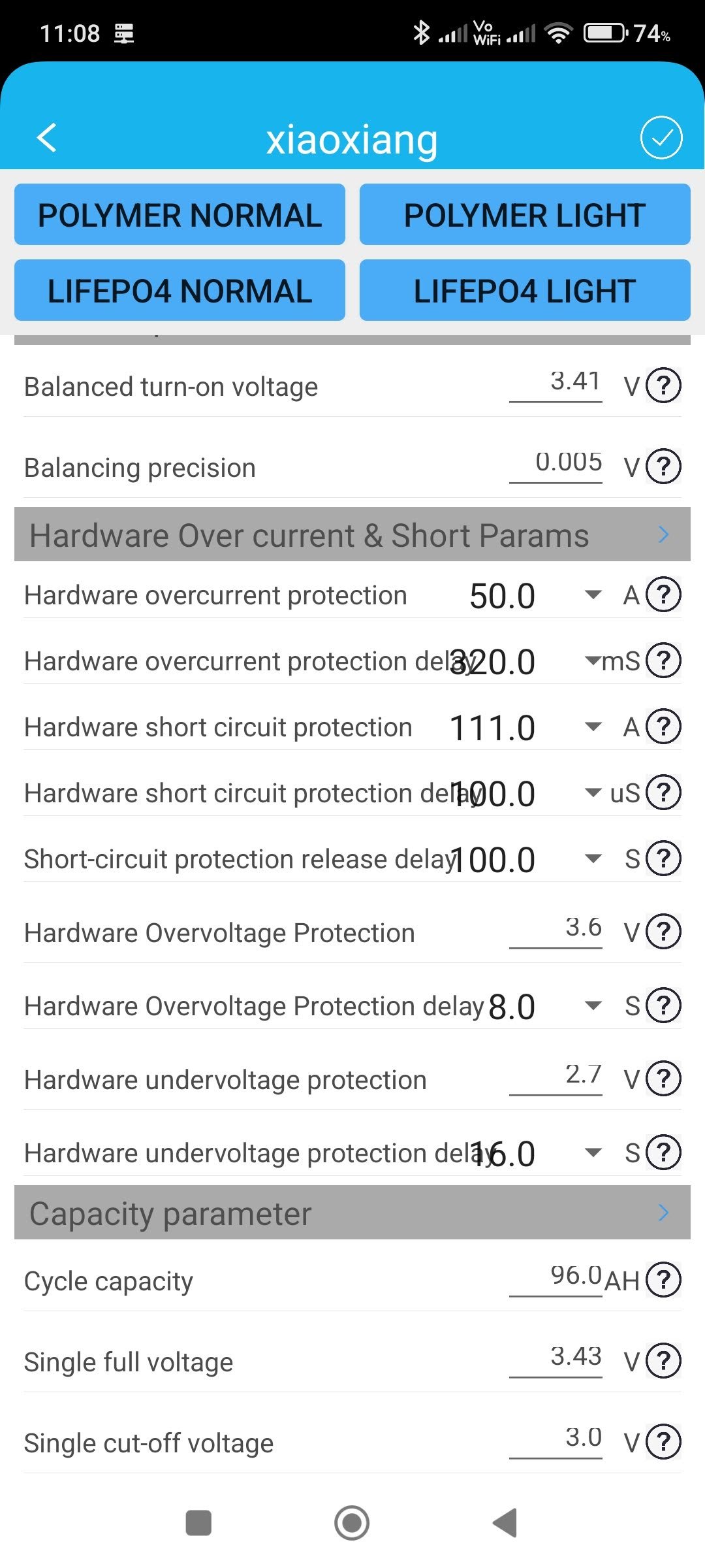

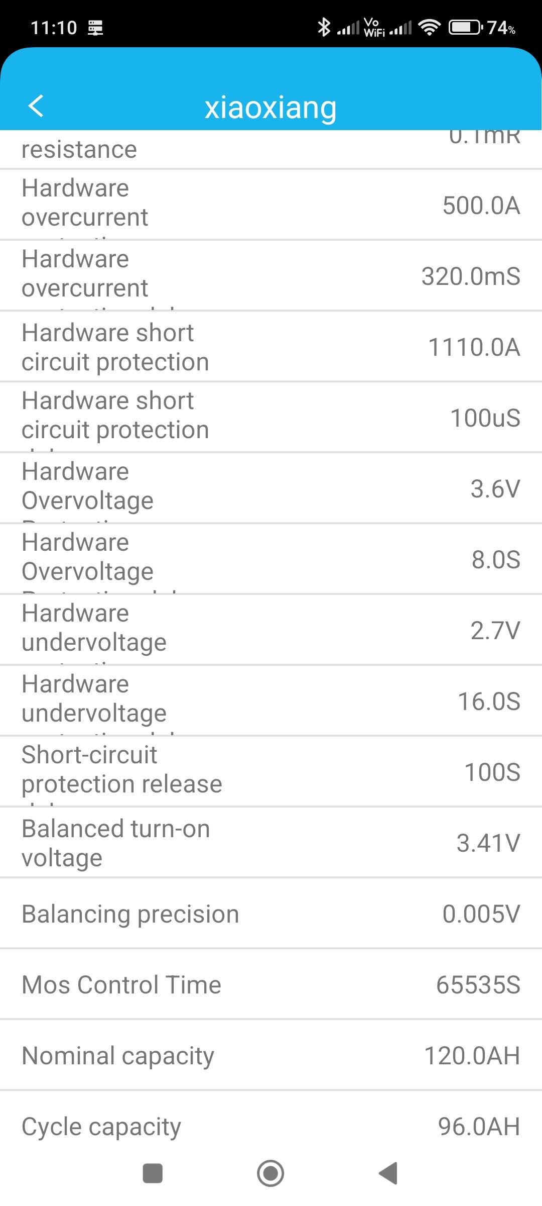

V menu PARAMS SETTING aplikace ty proudy zobrazuje chybně s desetinou tečkou která tam nemá být!!!!
Takže třeba 500A je zobrazeno jako 50.0A !!!!
V PARAMETER VIEW je to zobrazeno OK!
Viz foto:
Špatné zobrazení
Špatné zobrazení
Dobré zobrazení
Dobré zobrazení
A toto HW nastavení taky skontroluj a neděs se že jsou tam A ve stovkách!
A ta hodnota co tam má 80A je taky úplně špatně protože pak nejde připojit baterka k měniči - nabíjení kondenzátorů bude vyhodnoceno jako zkrat, nevím kdo tam takový nesmysl nastavil - výběrem lifepo4 light by se to mělo taky přenastavit.....
Nějakou dobu jsem si s těmito hodnotami hrál - jdou tam vybrat pouze přednastavené hodnoty - asi napevno zadané v čipu a doporučuji pokud nevíš jak to funguje nechat tam ty default co se tam nastaví.
