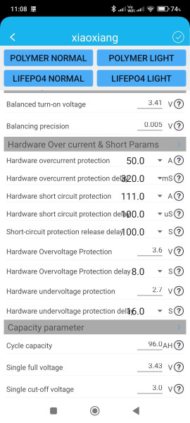

A právě zda se mu to taky nevyplo na tuto hodnotu protože 3kW měnič má max odběr 3000/25=120A !!!Naštěstí má hardware overcurrent "jen" 80 A.
V měniči je 150A pojistka!
Když tam dá ty default hodnoty pro lifepo4 light tak by napětí mělo být 3.6V a 2.75V a při normal 3.65V a 2.5V (aspoň tak jsou ty hodnoty uloženy v mé BMS) samozřejmě si je můžeš nastavit jakkoliv, ale to nastavení lifepo4 light bude vždy lepší než co tam má teď takže upravit pro začátek kapacitu aby seděla a max proud + balancování je v default moc brzo s velkou chybou.

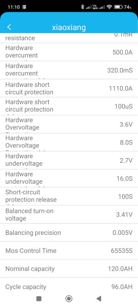

Jinak poznatky k Hardware Over current......
V menu PARAMS SETTING aplikace ty proudy zobrazuje chybně s desetinou tečkou která tam nemá být!!!!
Takže třeba 500A je zobrazeno jako 50.0A !!!!
V PARAMETER VIEW je to zobrazeno OK!
Viz foto:
A toto HW nastavení taky skontroluj a neděs se že jsou tam A ve stovkách!
A ta hodnota co tam má 80A je taky úplně špatně protože pak nejde připojit baterka k měniči - nabíjení kondenzátorů bude vyhodnoceno jako zkrat, nevím kdo tam takový nesmysl nastavil - výběrem lifepo4 light by se to mělo taky přenastavit.....
Nějakou dobu jsem si s těmito hodnotami hrál - jdou tam vybrat pouze přednastavené hodnoty - asi napevno zadané v čipu a doporučuji pokud nevíš jak to funguje nechat tam ty default co se tam nastaví.
