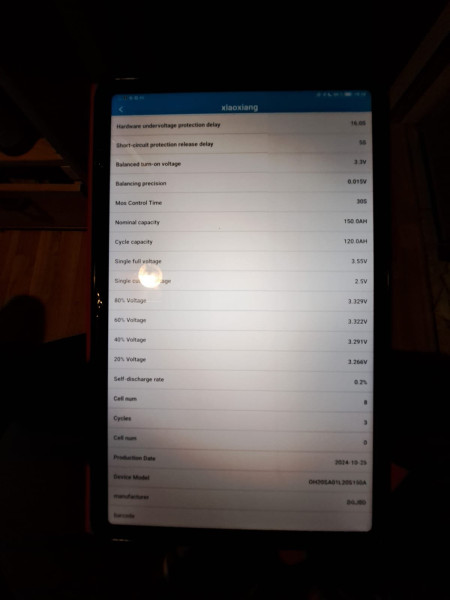

Tak mám tam LiFePo4 a tady jsou ty snímky. Na příjmu budu nejdřív v úterý. Moc díky za rady

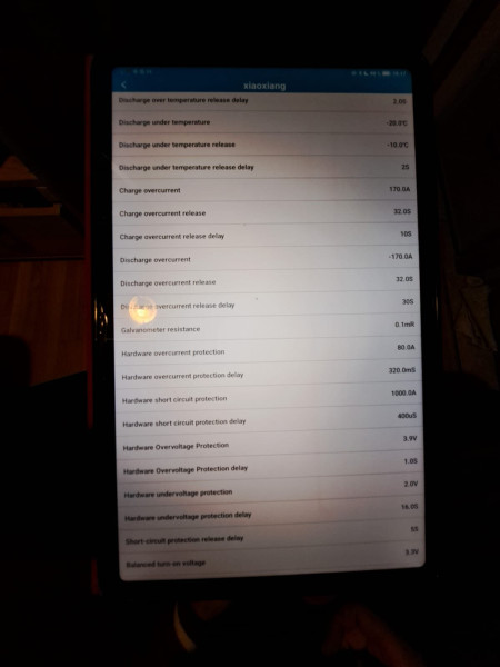

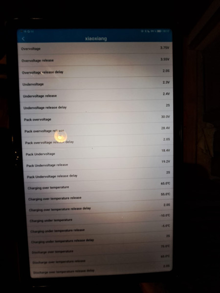

Tak koukám že ty hodnoty jsou úplně mimo na zničení článků........
Takže pokud to chápu správně máš články 150Ah? A to jim povolíš nabíjení a vybíjení až 170A ? Doporučuje se 0.5C takže v BMS nastavit třeba 1C ale určitě bych je víc netrápil, tak stejně ty napětí 3.75V a 2.3V jsou totální nesmysly pro lifepo4 !!!!!!
Takže v aplikaci běž do položky PARAMS SETTING klikni na tlačítko lifepo4 light pak skontroluj nominal capacity tam musíš mít těch 150Ah (pokud takové články máš) a cell num 8.
Pak skontroluj charge overcurrent a discharge ovecurrent tam nastav 1C tj 150A
Pak balanced turn-on voltage na 3.4V a hned podtím precision 0.005V
A nech to uložit vpravo nahoře vedle nápisu xiaoxiang zatržítko v kolečku.....
A něco si nastuduj jaké napětí pro lifepo4 je v pohodě většinou v měniči se nastavuje vybíjení do 3V na článek tedy 24V a max napětí 3.45V tj 27.6V
Nemáš na baterce napsané doporučené hodnoty? Odkud ji máš?

Měsíc staré články a dát jim takový čoud ... Hmm. A pak nemají lítat do vzduchu ty baráky. Jeden expert bez BMSky vůbec, a kdo ví kolik lidí má podobně katastrofálně nastavenou BMSku.
Naštěstí má hardware overcurrent "jen" 80 A. Ale ty Volty na nabíjení/vybíjení ...

A právě zda se mu to taky nevyplo na tuto hodnotu protože 3kW měnič má max odběr 3000/25=120A !!!Naštěstí má hardware overcurrent "jen" 80 A.
V měniči je 150A pojistka!
Když tam dá ty default hodnoty pro lifepo4 light tak by napětí mělo být 3.6V a 2.75V a při normal 3.65V a 2.5V (aspoň tak jsou ty hodnoty uloženy v mé BMS) samozřejmě si je můžeš nastavit jakkoliv, ale to nastavení lifepo4 light bude vždy lepší než co tam má teď takže upravit pro začátek kapacitu aby seděla a max proud + balancování je v default moc brzo s velkou chybou.
Jinak poznatky k Hardware Over current......
V menu PARAMS SETTING aplikace ty proudy zobrazuje chybně s desetinou tečkou která tam nemá být!!!!
Takže třeba 500A je zobrazeno jako 50.0A !!!!
V PARAMETER VIEW je to zobrazeno OK!
Viz foto:
A toto HW nastavení taky skontroluj a neděs se že jsou tam A ve stovkách!
A ta hodnota co tam má 80A je taky úplně špatně protože pak nejde připojit baterka k měniči - nabíjení kondenzátorů bude vyhodnoceno jako zkrat, nevím kdo tam takový nesmysl nastavil - výběrem lifepo4 light by se to mělo taky přenastavit.....
Nějakou dobu jsem si s těmito hodnotami hrál - jdou tam vybrat pouze přednastavené hodnoty - asi napevno zadané v čipu a doporučuji pokud nevíš jak to funguje nechat tam ty default co se tam nastaví.
