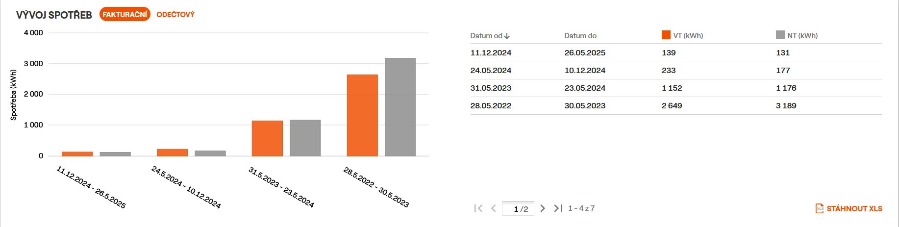

Moje elektrárna nemá baterky, je zapojená 3F a využívá řízení spotřeby Wattrouterem, čtyřkvadrantní elektroměr. Automaticky sleduji ceny OTE pro potlačení záporného prodeje obchodníkovi s elektřinou. Vidím ale ve výpisu přetoků nesrovnalosti se skutečností. Výpisy jeou ve čtvrthodinových intervalech, ale jen v násobcích 0,25kW/h. Výkon mojí FVE je 4kWp a v praxi běžně dosahuju 3,5kW/h, ale ve výpisech E-ON mám maximum 4x0,75kW/h, tedy 3kW/h a 0,5kW/h se jaksi ztratí. Naopak při záporných cenách udržím přetok v řádu setin kW/h (desítek W) a přitom mívám ve výpise běžně přetok 0,25kW/h (načteno v jedné čtvrthodině z hodiny). Máte někdo ponění proč se tohle děje a dá se s tím něco udělat? Pro využívání spotových cen k nabíjení a případnému prodeji tohle přeci taky musí být omezující.
- Příspěvky: 4736
- Reputace:316
Re: Rozdíly v měření výroby a skutečné spotřeby
watrouter určitě měří jinak jak elektroměr, takže výpisy musíš porovnávat s tím co píše elektroměr.

Jak s tím ale ve skutečnosti tenhle elektroměr nakládá? Mám ověřeno, že Watrouter jak je nastaven měří skutečný průtok proudu. Okamžité spotřeby všech spotřebičů odpovídají jeho hodnotám (porovnáváno i s měřicí zásuvkou a s odběrem nakupované elektřiny). Vidím tedy výrobu, která dává o cca 500W/h více, než která je následně započtena. Kdyby se to chovalo shodně v maximech jako v minimech, chápal bych to. Tady je ale v maximech započteno klidně o 500W/h méně a naopak v minimech to započítá i o 200W/h více (pokud vůbec jsou nějaké přetoky). Vypadá to, jako by byla výroba lehce nad nulu zaokrouhlena nahoru na těch 0,25 kW a naopak větší výroba zaokrouhlována směrem dolu. V praxi to znamená, že za výrobu při vyších cenách bude započteno méně a při záporných cenách zase více (obojí v náš neprospěch). Pokud bych znal podstatu tohoto chování, mohl bych snížit alespoň ty přetoky v době záporných cen.
Kdy použít jakou jednotku, to už není nic pro mne. Ony si i tak potečou pořád stejně.
Výpis jsem zkrátil na pár dnů, pro ukázku určitě stačí. Mluvil jsem zatím jen s OTE kteří to posílají vykupujícímu. Sdělili, že data přetoků mají od E-ON. S E-ON jsem zatím nemluvil, hledám nejdříve fakta okolo. Díval jsem se do minulosti a patrně vždy se to zaznamenávalo podobně. I v době kdy se to počítalo po hodinách (ne po čtvrthodinách), vykazoval se pohyb zase jen v celých kW. Je tedy možné, že se zaznamená každá 0,25kW ve chvíli, kdy se jí dosáhne postupným nárůstem. To by ale znamenalo, že nesedí přesně cena z OTE v okamžiku pohybu a může sklouznout do ceny příští čtvrthodiny.
