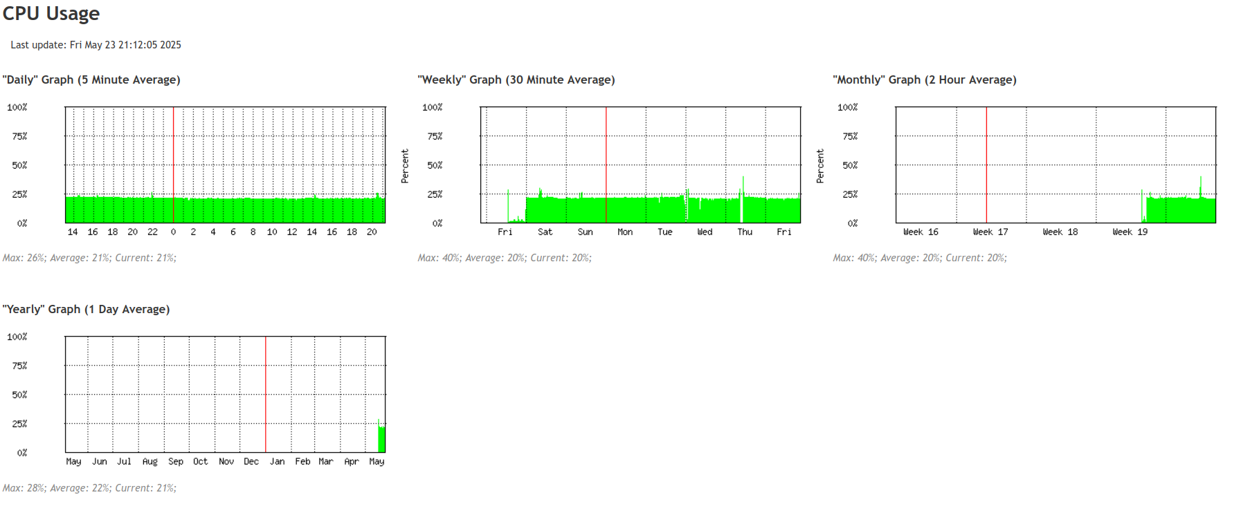

Re: Rozdíly v měření výroby a skutečné spotřeby
Tak grafy si můžeš udělat sám na to nepotřebuješ server někde v číně a pak víš že ti to číňan nevypne
Viz: třeba viewtopic.php?t=14023#p257451
Normálně v node red dříve to běželo na rpi dnes to běží přímo na routru L009UiGS-2HaxD-IN zatím se zdá že je to OK, ten router jsem získal za rozumnou cenu, node red ho vytěžuje na 25% viz:
