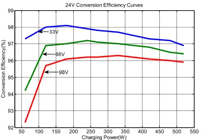

Dají se najít na internetu obrázky různých MPPT, mezi nimi i BN řada od Epeveru (AN řadu jsem nenašel), ale většinou mají cosi společné:
1/ nejvyšší účinnost mají při malém výkonu
2/ účinnost klesá se stoupajícím výkonem
3/ účinnost klesá se zvětšujícím se rozdílem napětí panelů oproti napětí baterií
Pro ilustraci přikládám obrázek té BN řady, jak to vypadá.
A podle dat z mého ansámblu vyplývá, že do systému vlezlo v dubnu celkem 878 kWh (PV + grid) a na druhém konci vylezlo jen 774 kWh, což znamená 88% účinnost. Zbytkem temperuju garáž
- Snímek obrazovky 2025-05-22 233401.png (69.19 KiB) Zobrazeno 2496 x
