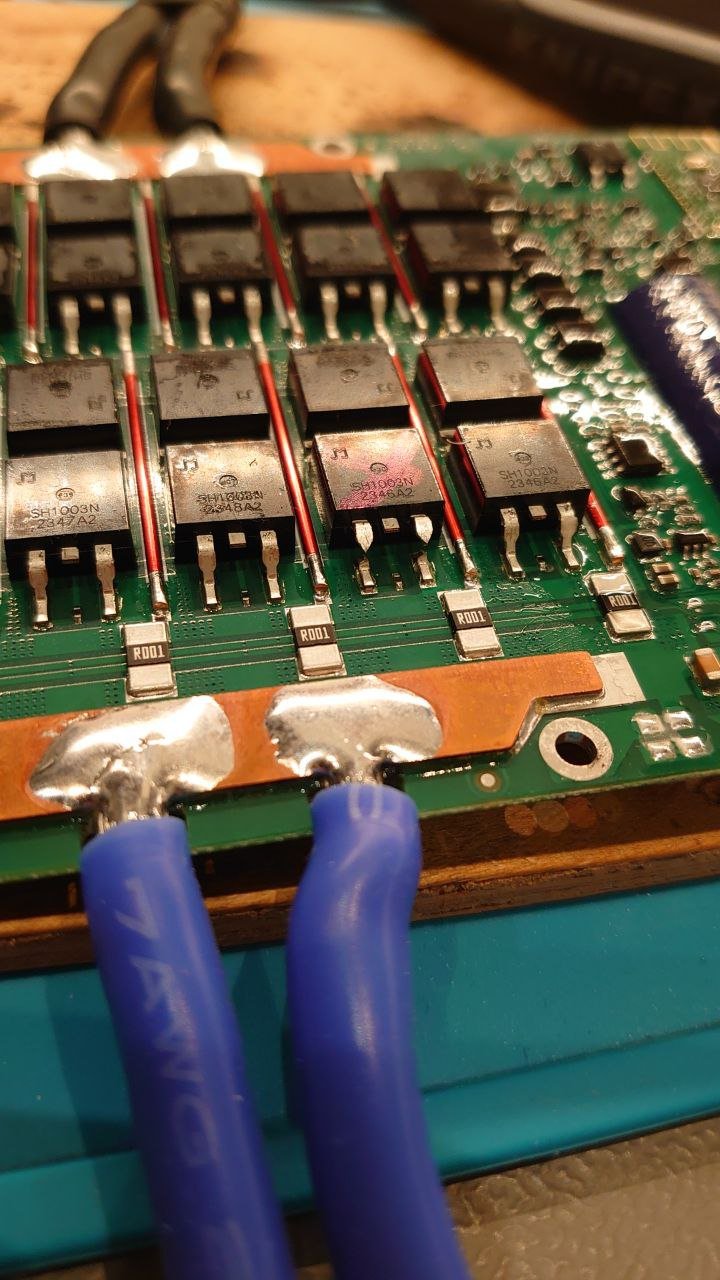

Vadná BMS JK B2A20S20P vykazuje problém s trvale sepnutým stavem i při vypnutí nabíjení a vybíjení. Na tišťáku jsou zkratované dvě řady FETů, což může být příčinou závady. Problém může souviset s přechodovým odporem na balančních pinech B7 a B8 nebo s mechanickým poškozením spojů. Oprava zahrnuje možné přehřátí spojů v pájecí peci po vyjmutí superkapacitorů, přičemž je nutné zvážit riziko poškození plošného spoje. Novější verze BMS JK nejsou kompatibilní se staršími verzemi aplikace, což komplikuje správu zařízení.

No je to boj . Pájení nových Fetů asi bude v reflow peci . Nemám rád plošné spoje s hliníkem
Zatím to beru jako výzvu . Za tu dobu co si s tím hraju už bych měl půl nové bmsky. Na fotce je vidět který FET šel asi na těch 125A než prdla pojistka. Natavený plošný spoj.
Vypadá to že nejjednodušší práce s tímhle modulem je ohřát to celé zespodu na tavící teplotu a vysbírat ven špatné věci.

jo tak to verim ze to stoji za to
Na velky hnedy je, ze tam jsou uz konektory, ktere vetsinou nejake velke peceni v peci nebo troube nemaj rady. Je to strasnej voser toto delat a nedivim se, ze na to nejakej ofiko servis neni. Chtelo by to mit vic rukou
drzet desku, dalsi si to nahrejvat horkym vzduchem a jeste tak dve pajky
Kdyby to bylo aspon pajene olovem. Takhle to je jako privarene. A hrozi pak utrzeni spoju tak jak to tam mas ty. Nemam dobry pocit ani z toho stipani nozicek, kdy pak hrozi zase utrzeni.

Tahle do pece půjde. Řídíci deska s konektory je bokem odpájená a daná pryč. Spíš bude problém že standartní profil v peci kterým doma normálně pájím asi tohle neprohřeje. No uvidíme. Přežije / nepřežije .

Pokud nebudeš mít přesně stejný typ tranzistorů, tak bych raději vyměnil všechny. Jinak se proud nerozdělí rovnoměrně mezi tranzistory a je šance že to znovu odejde.

Hodim to sem pro vsechny. BMS ted dorazila tak jsem to hned otevrel.
Rachlej se zda jeden mosfet. Najit to slo celkem v pohode. Nejdriv jsme zkusil miliohmetr. Nejmensi odpor byl 1,25mR, dalsi nejblizsi 2,5mR. Uz to ukazovalo na problem. Dalsi problem, co sel zmerit i multimetrem tak zkrat sel i na gate. Tam to ukazovalo 2R. Hot/Cold
fix jsem udelal, ze jsem ustrihal nohy mosfetu a tim se to zda ok. Jestli najdu konektor, zkusim to i zapnout a zkusit.
Uprimne se mi to nechce ani trapit teplem a riskovat dalsi problemy. Mosfet bych tam proste nechal a jen by mel odpojene nohy. Pro sebe bych to tak urcite nechal.

BMSska se 6 zbylýma FETama chodí ale dostala ještě někde pecku protože ujelo měření proudu. Už je daná nová BMS a tahle půjde na další zkoumání až bude zase čas .

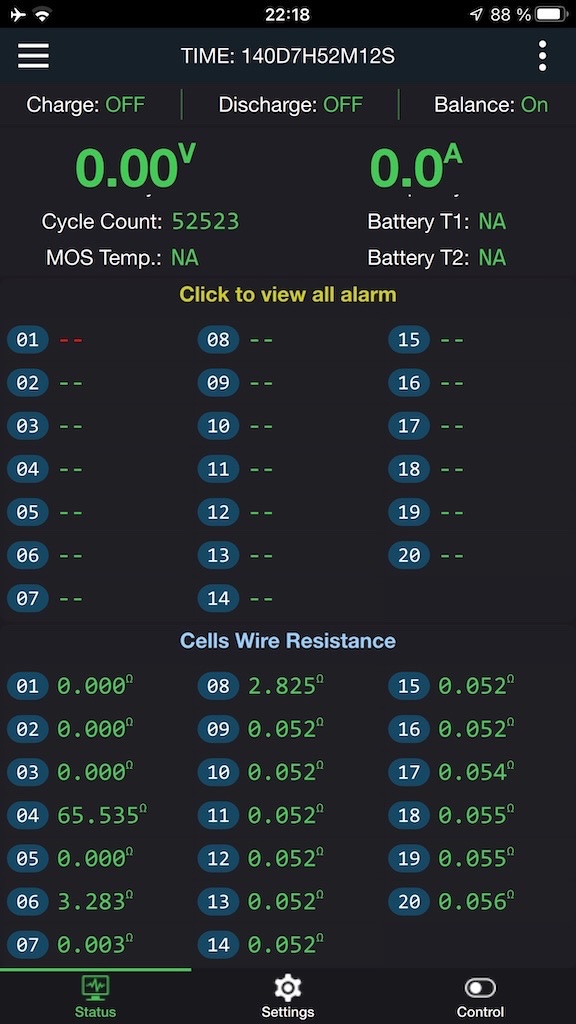

Oživíme téma. Konečně jsem se dostal ke zprovoznění IV. akupacku, opět s JK BMS, typ B2A20S20P-HC, údajně verze 19. Nicméně mám pocit, že je vadná. Napětí fest nesedí (reálně tam je 52.5 V) a nevidí 7. a 8. článek. Kabeláž zkontrolována a proměřena, napětí na jednotlivých pinech obou konektorů je správné. Další dvě divné věci -- tlačítkem jde sice zapnout, ale už ne vypnout a nedokáže si změřit odpor drátů k jednotlivým článkům. Takhle divně se mi žádná jiná JK zatím nechovala...

Číňan překvapivě vrátil za vadnou BMS i po víc než půl roce peníze a znamenalo to jen asi trojí opakování popisu problému a asi šest fotek a sceenshotů (včetně změření napětí z balančních vodičů přímo na konektoru multimetrem), ta vadná BMS mi zůstala. Uvnitř na pohled nevidím nic, co by indikovalo závadu a jsem dokonce kvalitou zpracování příjemně překvapen. Součástky vč. spínacích mosfetů a shunt rezistorů jsou osazeny z obou stran, na plechové krabici je z obou stran teplovodivý polštářek. Myšlenka je, že ji zkusím ještě pořádně prohřát v pájecí peci, ale plošný spoj je z obou stran kompletně zalakovaný, což může představovat problém, navíc asi bude rozumné před tím vypájet supercapy, kterým by se saunování asi nemuselo líbit. Tak snad to skončí jen lepším prohřátím spojů a nikoli kremací plošného spoje.

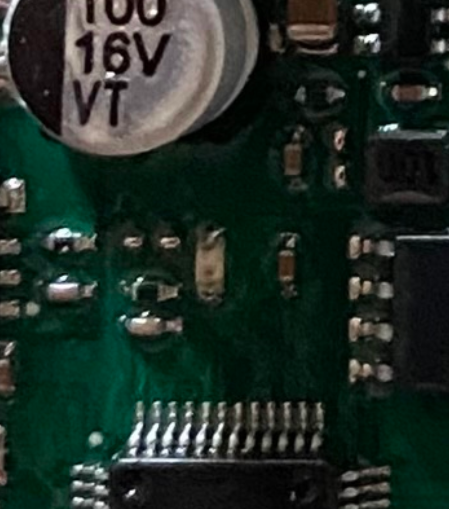

Co ty nepropájený piny na balančních konektorech nedělají přechodový odpor? Možná si toho Číňan všiml a proto vrátil prachy.

Asi ne:
1) fotku rozebrané BMS jsem při reklamaci neposílal, jen zvenku (že není viditelně mechanicky poškozená)
2) to jsou piny B11,B16 a B17, na kterých se problém neprojevoval, ty problematické B7 a B8 cínu i z této strany mají dost
3) že chybí cín z této strany, neznamená, že to není dostatečně proletované z té druhé

Objevil jsem ještě takový flíček zřejmě na pojistce, je to prohřátý nebo jen špinavý? Ještě k tomu nesouladu nepropájeného konektroru, natom přeci nezáleží, je to balancér, jestli to nepřevede proud ze strany na stranu, jsou v takovém problému zapojeny všechny články.

Deska mi přijde, že je tří- nebo čtyřvrstvá. Tu pojistku skouknu, to není úplně špatný postřeh, ale spíš bych čekal závadu někde na snímačích těch dvou pinů B7 a B8 nebo jejich předřazených odporech. Ta BMS se ani k tomu balancování neměla jak dostat, neviděla napětí na článcích hned po zapnutí, tam nějaký přechodový odpor úplně nehraje roli (pro jistotu ještě zdůrazním, že k té vadné BMS se vztahuje screenshot z příspěvku z 12. úmora, ty dva screenshoty ze včerejška se vztahují k druhému odstavci příspěvku včerejšího a k té BMS nové).
