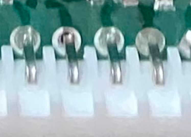

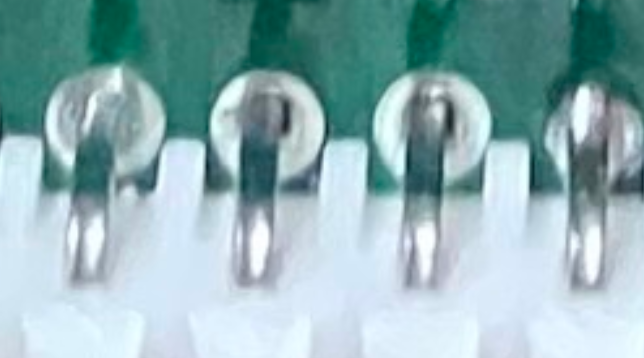

Číňan překvapivě vrátil za vadnou BMS i po víc než půl roce peníze a znamenalo to jen asi trojí opakování popisu problému a asi šest fotek a sceenshotů (včetně změření napětí z balančních vodičů přímo na konektoru multimetrem), ta vadná BMS mi zůstala. Uvnitř na pohled nevidím nic, co by indikovalo závadu a jsem dokonce kvalitou zpracování příjemně překvapen. Součástky vč. spínacích mosfetů a shunt rezistorů jsou osazeny z obou stran, na plechové krabici je z obou stran teplovodivý polštářek. Myšlenka je, že ji zkusím ještě pořádně prohřát v pájecí peci, ale plošný spoj je z obou stran kompletně zalakovaný, což může představovat problém, navíc asi bude rozumné před tím vypájet supercapy, kterým by se saunování asi nemuselo líbit. Tak snad to skončí jen lepším prohřátím spojů a nikoli kremací plošného spoje.

- Příspěvky: 3696
- Reputace: 170
Re: vadná BMS JK
Co ty nepropájený piny na balančních konektorech nedělají přechodový odpor? Možná si toho Číňan všiml a proto vrátil prachy.
