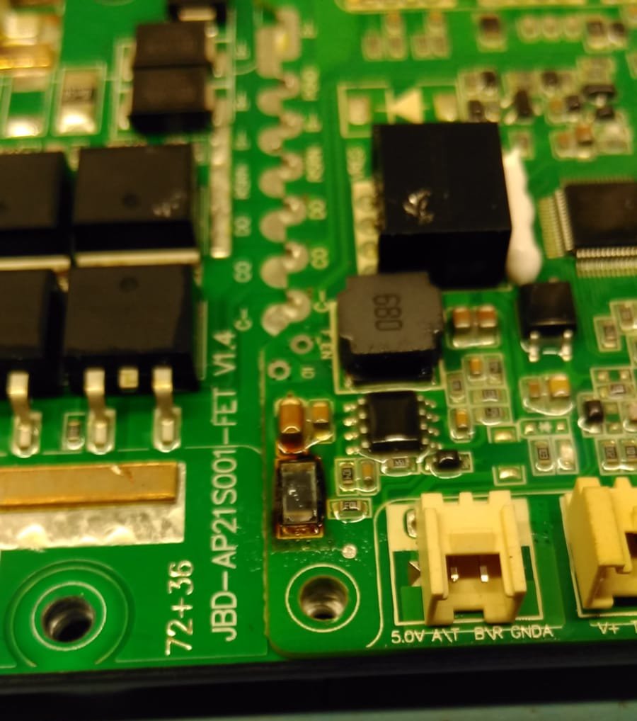

Vadná BMS JK B2A20S20P vykazuje problém s trvale sepnutým stavem i při vypnutí nabíjení a vybíjení. Na tišťáku jsou zkratované dvě řady FETů, což může být příčinou závady. Problém může souviset s přechodovým odporem na balančních pinech B7 a B8 nebo s mechanickým poškozením spojů. Oprava zahrnuje možné přehřátí spojů v pájecí peci po vyjmutí superkapacitorů, přičemž je nutné zvážit riziko poškození plošného spoje. Novější verze BMS JK nejsou kompatibilní se staršími verzemi aplikace, což komplikuje správu zařízení.

Ahojte všichni.
Koupil jsem z druhé ruky BMS JK B2A20S20P a asi se mi podarilo tu bms odpálit. Monitoring a balancování funguje, ale je stále seplá, i když v nastavení vypnu nabíjení i vybíjení. Je to dost drahá BMS a nová se mi hned kupovat nechce. Je nějaký servis, kde by se mi ji pokusili za rozumné peníze opravit?
Po otevření jsem zjistil, že jsou naproti sobě na tišťáku seplé dvě řady FETů z těch cca 8 řad.
Jinak stále přemýšlím co jsem udělal špatně. Při připojování mně napadá jen to, že jsem možná nechal BMS zaplou a pak natvrdo nahodil pojistkový odepínač k vypnutým měničům. Tam to umí i s vypnutými měniči hodit jakousi jiskru...

Cau, a jake tam jsou mosfety? Vycetl jsi cislo? To sem hod a podle toho jestli jde sehant mosfeta kolik stoji si udelas obrazek,jestli to ma cenu opravit.

Na ty FETy jsem se už díval, cena 10ks pár doláčů... ale mne se je nechce měnit, rád bych to viděl na většího odborníka, který to zkontroluje a posoudí
Ty TEFy jsou SH1003N, jestli jsou v té řadě paralerně na obou stranách tišťáku, je možné,že jsou proražené jen některé a proto mi všechny pípají skrat... no asi bych neriskoval a vyměnil všechny... teda pokud se to oplatí.

no jo no
ale to jsou cinske mosfety. To tam taky muzes dat a zase se to prorazi. Mosfety s podobnenjma parametrama jsou na tme tak za 70 korun kus.
Jestli chces nejmensi usili tak bych nasel ten prorazenej. Podle me bude ve zkratu jeden. Rizeni paralelnich mosfetu je docela problem. Bud vyndat ten vadnej a porad tam bude mosfetu dost, aby to zvladly a nebo vyment vsechno.
Jestli mas alespon nejake vybaveni doma, muzes ho zkusit najit sam. Kdyz je aspon zdroj tak Termokamerou, isopropilalkoholem. nebo miliohmmetrem. Da se i pohmatem pokud se to zahreje
Jestli se ti do toho nechce tak by me to docela zajimalo. Muzeme se domluvit a zkusim najit vinika a vyndat ho. Ale menit to za cinu podle me nema valnej smysl a do toho se mi nechce. Lepsi je vyndat ten vadnej. I jeden ten mosfet zvladne pry 200A a vic jich tam je hlavne pro nizsi ztraty. Kdyz by bych bylo rachlejch vic tak pak to vymenit za neco normalniho noveho z tme nebo mouseru. Cinu tam dat je podleme ztrata casu

Re: vadná BMS JK
Takže se hlásíš?
No na tohle si asi netroufám, jde už o velké proudy a nerad bych něco podcenil. A hlavně nejsem z oboru, takže mi můžou utéct jiné ,,nepodstatné" záležitosti a výsledek bude stát za prd...

Jestli se ti nikdo neozve tak to muzu zkusit alespon diagnostikovat a pripadne vytrhnouit ten bolavy zub. Budu toho litovat, to zase bude pajene betonem ale zajima me to

OOO to bych byl samozřejmě rád a s náklady na opravu počítám!! Prvotně jsem hledal nějaký specializovaný servis na BMS a fotovoltaitelektronikuglottis píše: pon pro 16, 2024 11:19 amJestli se ti nikdo neozve tak to muzu zkusit alespon diagnostikovat a pripadne vytrhnouit ten bolavy zub. Budu toho litovat, to zase bude pajene betonem ale zajima me to
Mivvy vypadá, že přímo servis nedělá.. Když bych nic nenašel, rád bych ti přidal práci

Shodou okolností se v podobné trvale sepnuté rýpu také. Zatím to vidím tak že zkusím pozvedat nohy těch FETu a najít prostřelený. Ale je to ještě zalité do laku. To bude akce ..... Pár obrázků ať víte do čeho jdete . Ty boční odpory z balancéru jim nějak nevyšly
Kdyby měl někdo stejnou nebo podobnou BMSku rozebranou byl bych vděčný za hodnotu toho upáleného odporu u zdroje .

to nezvedej, to bude peklo. bude to ten posledni
Zkus tam pripojit lab zdroj, poslat tam par amper a pak to postrikat isopropylem, treba to bude videt. Termo kamera by ti to ukazala hned. Nebo pripojit lab zdroj, zase pustit par amper a merit napeti na mosfetech. Kde bude nejmin tam to je. Ikdyz i tak to bude loterie

Re: vadná BMS JK
Díky za radu . Kuknu termokamerou to by mohlo něco být vidět
potěšilo by mě kdyby byl aspoň krajní a ne uprostřed
edit : tak 4A ze zdroje s tím ani nehnou. Uchladí se to že to nevidí ani kamera (0.1 stupne ) . Nebo jsou kaput všechny . Musím vyhrabat někde víc ampér nebo opravdu zvednout nohy od FETu ...

to je na prd. Zkus to nechat zapnute delsi dobu. Kdyz je zkrat povedeny tak se to takhle neukaze :/ Kdyz bys mel miliohm metr na mereni baterek tak by se to dalo tim a treba by to nejaky rozdil v nejakych zmlomcich miliohmu ukazalo, kdyz bys na nich meril postupne

Takže nakonec měřením miloohmetrem jsem se dopátral kde to vypadalo nejníž. Výsledek je teda 4 vadné vedle sebe z 10. Chce to opravdu dobrou páječku .Ty plošnáky s hliníkem a ještě zalité lakem jsou peklo . Plus ještě bezolovo ... Teď bude výzva je civilizovaně sundat . Musím to hodit na předehřev a snad to nějak půjde.

Ideálne je pridať nízkoteplotný cín (s bizmutom) a použiť predohrev.

Na prd bude i to cim to nahradit aby to priste pri odpojeni zase nerachlo.

Inak potom je to JBD BMS, nie JK. Presne tento model mám doma.
Re: vadná BMS JK
Já mám asi stejnou, ale ta má pro změnu odprásknutou tu řídící desku, tak kdybys to chtěl na hraní...

Zdravim, pokud se ti nechce do postupného nahřívání všech podezřelých, pomohlo mi jemnými štípačkami citlivě ucvaknout nožičky a pak to změříš s jasným výsledkem. Pokud budou vadné všechny, nevadí, před odletováním je to stejně dobré ucvakat. Pokud ne, připájíš nohy zpět.
Jen malé upozornění obecně: pokud odejde výkonový Mosfet nebo podobný prvek, většinou ssebou vezme i řídící prvek - driver a pod. Tak snad budeš mít štěstí a nebude to spínané z nějakého čipu. To už by se nahrazovalo mnohem hůře. Hodně zdaru. mpcz, 17dec2024
p.s. tak jsem si zvětšil to foto a vidím, že už se cvakalo...
Re: vadná BMS JK
dobrej je taky miliohmmetr, třeba co je na vnitřní odpory baterek, a měřit přímo na nožičkách, dá se doměřit, kterej je zkratlej a kterej ne. Před pár lety jsem takhle spravoval desku měniče a se 100% úspěchem. Co je taky dobrý, tak dát žehličku vzhůru nohama, nastavit někde mezi polyester a bavlnu, a desku předehřát na nějakejch 150°C (infrakamera nebo dotyk. teploměr poradí) - ještě nic neupadne, ale už jde pájet tím horkovzduchem, nebo obyč pájkou...
