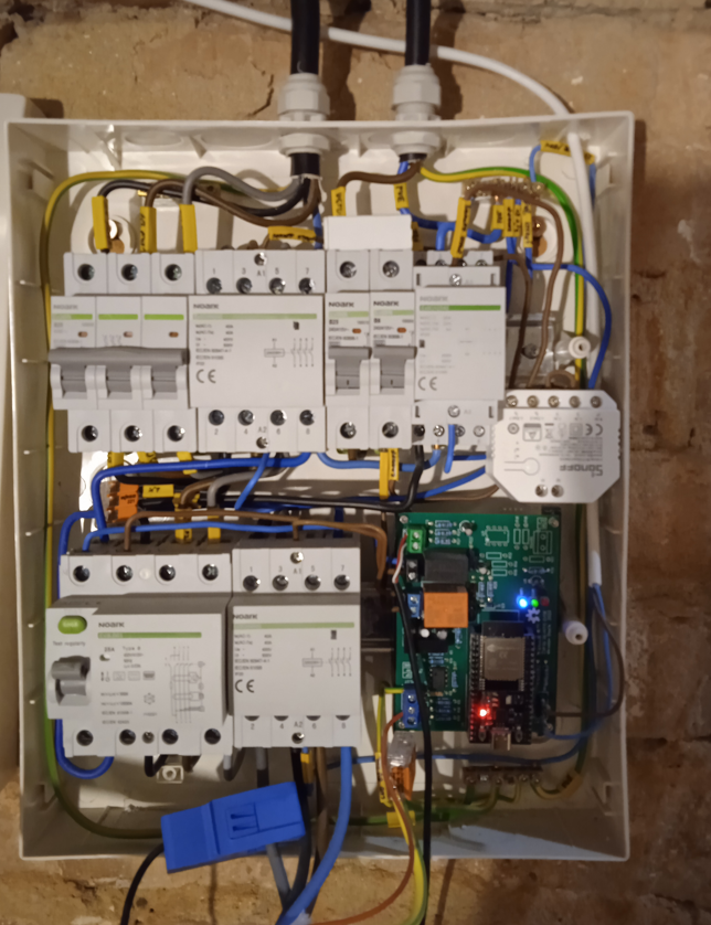

Úprimne, moc sa mi to nechce stavať, je to kopa peňazí. Ja som to pojal jednoduchšie - istič je v rozvádzači za meničom, vo wallboxe mám len 1f stykač 25A, RCCB 2p 25A a zásuvka type 2, kábel bol ku autu. Toto by som Ti vedel postaviť, zajtra napíšem správu...

To je famózní řešení, díky za důkaz že to jde. K tomuto asi iteruju. Ten sonoff je tam kvůli přepínání 1f FV<>3f DS? Pauzu v nabíjení řídíš v HA?Antrac1t píše: čtv kvě 08, 2025 9:12 pmmoznost prepinani mezi 1F FVE a 3F grid nabijenim, automatizace dle vlastnich schopnosti

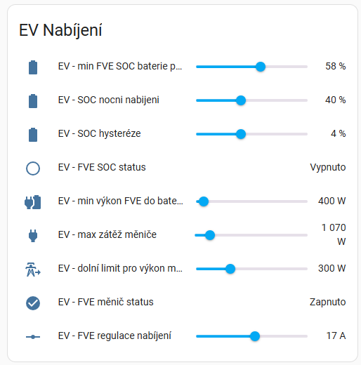

Re: Doska EVSE nabíjačka/wallbox pre e-auto
ano sono je tam na spinani tech stykacu (horni rada), ten posledni stykac uz spina EVSE deska. Vse je ovladano pres HA ... popravde tu verzi s 3f merenim nepotrebujes, staci ti pouze mereni hlavni faze, zbytek si donasobis (rozdil mezi realnou spotrebou a dopocitanim je minimalni). Mam moznost nastavit do kolik % chci auto dobit (manual je skrz nextion display u hlavnich dveri, takze pokud vim ze manzelka za chvili nekam jede tak hned klinu u dveri charge) a za 1/2roku pouzivani je rozdil v nabiti max 1-2% od pozadovane hodnoty. Takze za me, to co Tom nabizi je uplne dostatecne, staci ti jen 1 clampa na mereni ... jen skoda ze deska nema S0 vstup

luky, áno je to ten 1f model, ale ako píše Antrac1t, vieš tým relé výstupom spínať 3f stykač a zvyšok sa dopočíta
Zvyšok kúzla je potom v HA.
