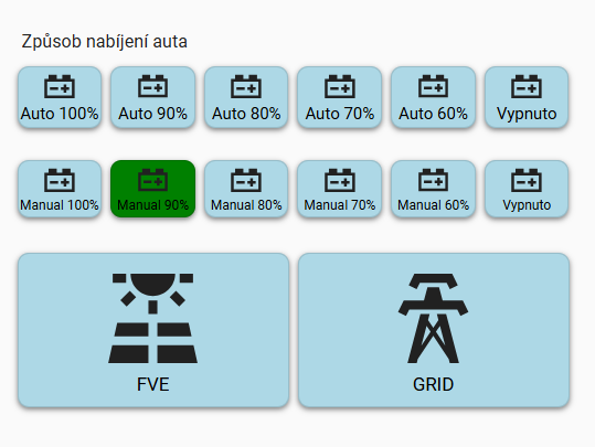

To je famózní řešení, díky za důkaz že to jde. K tomuto asi iteruju. Ten sonoff je tam kvůli přepínání 1f FV<>3f DS? Pauzu v nabíjení řídíš v HA?Antrac1t píše: čtv kvě 08, 2025 9:12 pmmoznost prepinani mezi 1F FVE a 3F grid nabijenim, automatizace dle vlastnich schopnosti

ano sono je tam na spinani tech stykacu (horni rada), ten posledni stykac uz spina EVSE deska. Vse je ovladano pres HA ... popravde tu verzi s 3f merenim nepotrebujes, staci ti pouze mereni hlavni faze, zbytek si donasobis (rozdil mezi realnou spotrebou a dopocitanim je minimalni). Mam moznost nastavit do kolik % chci auto dobit (manual je skrz nextion display u hlavnich dveri, takze pokud vim ze manzelka za chvili nekam jede tak hned klinu u dveri charge) a za 1/2roku pouzivani je rozdil v nabiti max 1-2% od pozadovane hodnoty. Takze za me, to co Tom nabizi je uplne dostatecne, staci ti jen 1 clampa na mereni ... jen skoda ze deska nema S0 vstup
