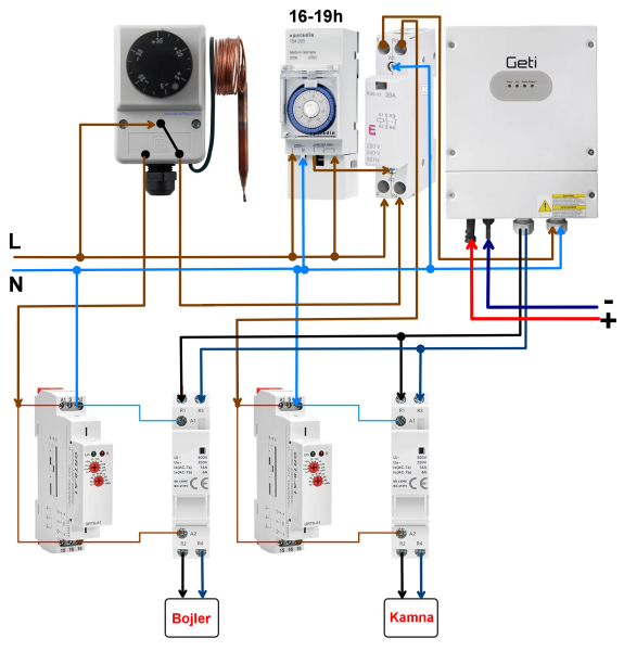

Já to vyřešil tím opožděním sepnutí, ale byl to jen vedlejší produkt přepínání stringů - ne původní úmysl.
Nemůžu si dovolit testovat samotné vrchní hranice regulátoru, to je už drahá sranda, navíc to neumím opravit.
Edit:
Takhle to vypadá - pokud si tam odmyslíš ty 4 stykače - které slouží k jinému účelu - tak to opožděné analogové sepnutí může vypadat takhle.
Zpět jsem opožďovat nepotřeboval, tedy tam je to relé jen jedno, u Tebe bych volil 2ks - jedno na bojler a jedno na kamna.
Respektive jedno pro cívku stykače pro bojler a jedno pro cívku stykače na kamna - pokud se přepne na síť, tak výstup regulátoru pro kamna odpínacím kontaktem odpojit - samozřejmě myslím cívku stykače pro kamna, aby neběželi ze sítě také.
Připojení k síti by řešilo 3 relé, u jiného regulátoru, ale to není u Tebe potřeba, to dělá regulátor sám.
Vždy je tam na 10s nula mezi těma měřákama... tedy ve směru na druhý výstup = v opačném směru jsem to nepotřeboval.
https://photos.app.goo.gl/HaDEYNwt4a9eTp9k6
Ve videu pouze zapínám a vypínám termostat první zátěže.

Jeden termostat navíc s NC a NO kontakty a s kapilárou pod plášť a izolaci bojleru a kamna s vlastním termostatem a analogové zapínání s opožděným sepnutím s časovým relé kdy se nemůže nic spolu potkat ani v jednom směru - kamna (oleják) - bojler s prioritou na bojler.
Stávající termostat musí zůstat na max a funguje i jako havarijní a přídavný nový termostat o něco méně.
V případě napájení ze sítě jde AC jen do bojleru, ne do kamen.

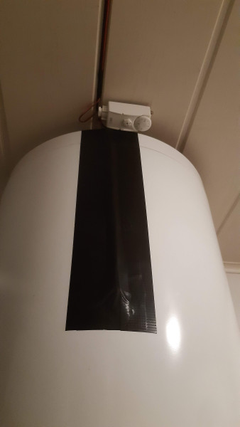

Sanc0 píše: čtv lis 07, 2024 9:10 pmKrasne, dal si si pracu. Ano, takto by to slo, riadiace prvky na AC sieti, externy termostat, z FV len vykonove stykace.
Tohle je ideální termostat v reálu, NC/NO - jen já mám ovládání na 12V a k něčemu jinému, ale princip je stejný.
Bojlerový termostat na MAX a tenhle řídí teplotu, bojlerový tak jen jako záložní a pojistný - krom originál havarijního.
Pod páskou pak ještě senzor pro regulátor a další pro měření teploty, celkem jsou tak v tom otvoru 3 senzory teplot v původním otvoru pro orientační teploměr.
https://boiler-1.tmep.cz/
A další den ohřev ze DS
