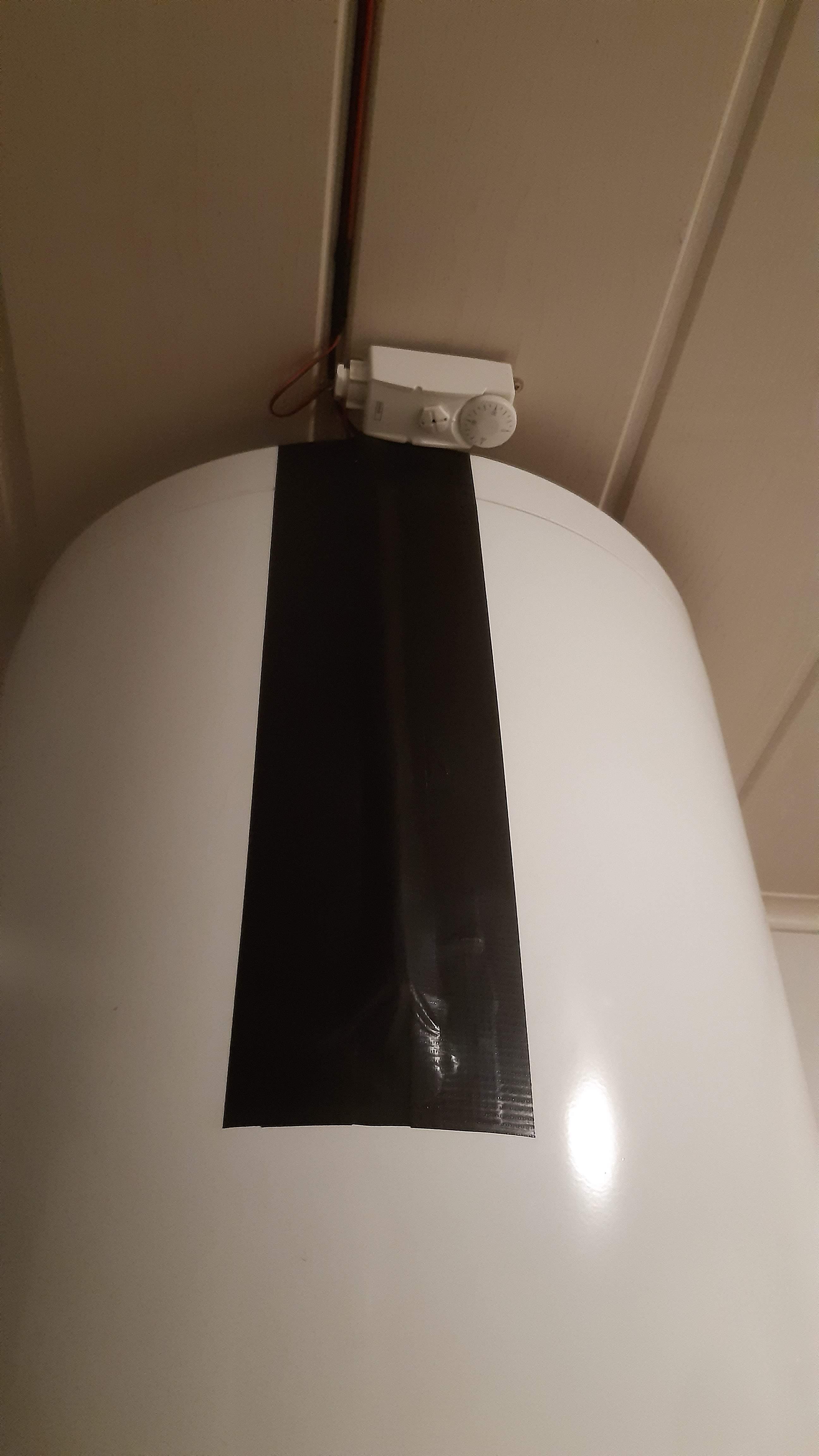

Tohle je ideální termostat v reálu, NC/NO - jen já mám ovládání na 12V a k něčemu jinému, ale princip je stejný.
Bojlerový termostat na MAX a tenhle řídí teplotu, bojlerový tak jen jako záložní a pojistný - krom originál havarijního.
Pod páskou pak ještě senzor pro regulátor a další pro měření teploty, celkem jsou tak v tom otvoru 3 senzory teplot v původním otvoru pro orientační teploměr.
