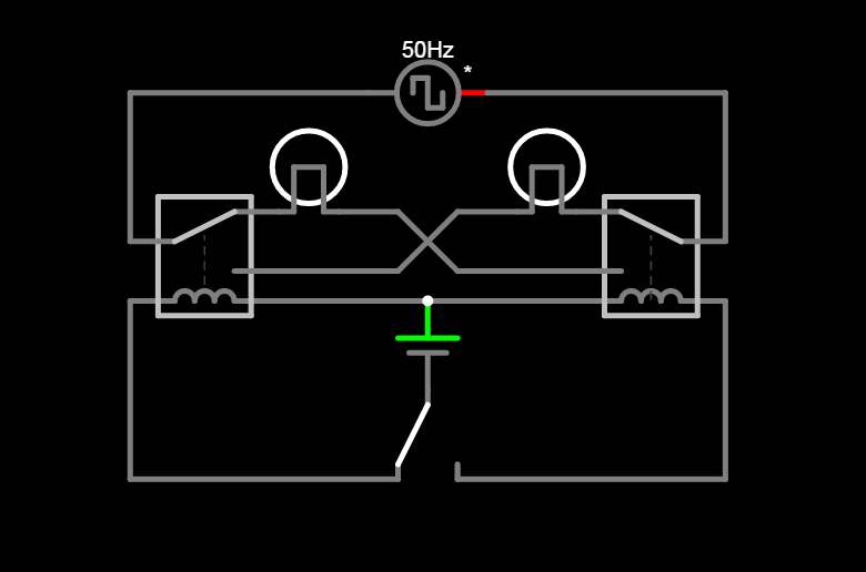

Tak som sa k tomu konecne dostal a dnes otestoval prototyp SMART prepinaca zatazi.
Moj boiler Tatramat mi neumoznuje vymenu termostatu a externym termostatom som to riesit nechcel, riesenim je pre mna "SMART prepinac zatazi" riadeny ESP8266. Samotny system prepinania som okukal z regulatorov ECO Solar Boost MPPT-3000 (aj verzia PRO). Na tento system prepinania presli vo svojich novsich reviziach v2.
Na prepinanie vystupov pouzivaju dva vykonove rele 20A s kontaktami zapojenymi do kriza, co je zaujimave riesenie. Vdaka tomu rieseniu neexistuje moznost (ani pri poruche), aby boli oba vystupy zapojene sucasne. Paci sa mi ako je to vykoumane, tak som to pouzil tiez a vyzera to nasledovne.
Rele su spinane mosfetmi ktore su ovladane z pinov ESP8266, na ktorom bezi moj oblubeny ESPeasy. Napajanie ESP8266 a cievok rele je poriesene mini spinanym zdrojom 5V. Odber prudu sa meria pomocou prudoveho transformatoru. Funguje to nasledovne.
Po spusteni sa zapina prioritny vystup č1. (boiler). V kratkej casoves slucke (10s) sa kontroluje prudovy odber. Kym prud neklesne pod nastavenu hranicu, slucka cykluje dookola, bojler bezi. Ked sa boiler nahreje a termostat ho vypne, kontrola vyhodnoti pokles prudu a prepne na vystup č2. Ten nieje monitorovany, je nastaveny na casovy interval 15 min. Po tomto case sa prepne na vystup č1. a prebehne kontrola. Pokial boiler neodobera prud, po 10s sa prepne na vystup č.2 a tak to bezi dookola.
Toto je zatial provizorne ale funkcne zapojenie, trochu som musel laborovat s prudovym transformatorom a meranim pomocou ADC pinu ESP8266 ale uz to funguje.
Este sa ukaze ake budu nabehy systemu ci to nebude zamrzat kedze je to napajane s FVE. Pokial by to bolo problematicke budem to krmit zo siete.

mysli na to že relé občas odejde tak že se mu slepí kontakt... proto i tak je potřeba to správně jistit.
Sanc0

Matess píše: ned dub 06, 2025 12:55 am
Zlepenie kontaktov nesposobi ziadnu katastrofu, maximalne bude trvalo zapnuty jeden z vystupov.
Schvalne, skus mi povedat ako by sa mali zlepit kontakty aby boli trvalo zapnute oba vystupy?
A v tom je to caro :)

Sanc má pravdu, pokud se jeden kontakt přilepí, tak pojede trvale jedna zátěž. Pokud sepneš přilepené relé, tak se nestane nic a bude to fungovat stejně jako kdyby jsi nic nesepnul. A pokud sepneš druhé relé, tak se zátěž vypne a nebude fungovat nic jako kdyby byly obě relé vypnutý.

Nebo přidat externí termostat a nastavit ho o pár stupňů níž než je termostat bojleru a přepnout jinam
