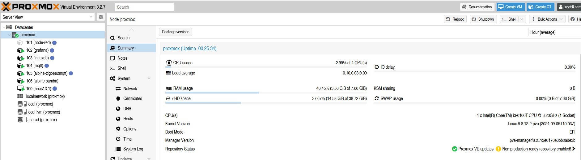

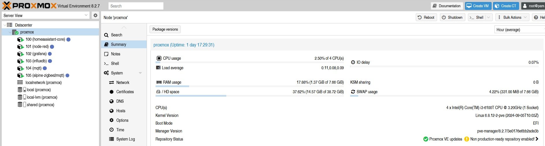

Tak nainstalovány základní komponenty. Šest virtuálů frčí a procesor Dellu se moc nepotí. Ale bude třeba přidat paměť a taky je v plánu výměna SSD 120GB za aspoň 500GB. Na zálohy a podobné věci (export/import) je připojen 1TB externí HDD.

Pokus. LXC se sice chovají jako samostatné počítače, ale ne až na takové úrovni, jako VM. Chtěl jsem ušetřit nějaké HW prostředky, tak jsem to zkusil. Ale zjistil jsem, že v HA LXC nemůžu najít některá nastavení a taky, že nemá samozřejmě takovou kontrolu nad HW, jako plné VM.kodl69 píše: ned říj 13, 2024 11:54 amAle to nejsou virtuální PC se vším všudy, ale LXC kontejnery. Já mám HA v doopravdickým virtuálním PC pod proxmoxem, jakou má výhodu tohle?
Takže jsem přešel při svých prvních pokusech s Proxmox a HA zpět na verzi VM. A vypadá to, že mi snad konečně funguje dobře i to BT napojení na BMS, které mi zlobilo na jiném HW bez Proxmox.

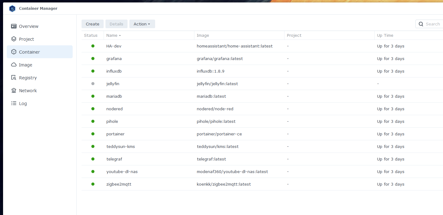

- Reputace:962
Re: Proxmox - SmartHome system
Určite, toto sú moje docker kontajnery.skybor píše: pon říj 14, 2024 8:28 amJo jasný. U mne asi tedy u HA převážily výhody VM. Ale samozřejmě dokud si to sám nevyzkouším, neuvěřímJsem duší výzkumník. Ale u těch ostatních věcí jako NR, MQTT, InfluxDB, Grafana atd. mi ty LXC smysl dávají.

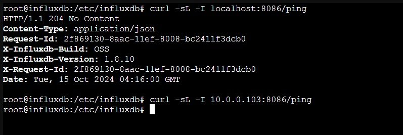

Při migraci SmartHome systemu jsem narazil na jeden problém. Nefunguje mi spojení na InfluxDB. Konfigurační soubor je stejný jako na RPi. Mám podezření, že problém bude někde mimo InfluxDB. Firewall by měl být dle mne vypnutý. Nějaký TIP od zkušenějšch borců ?

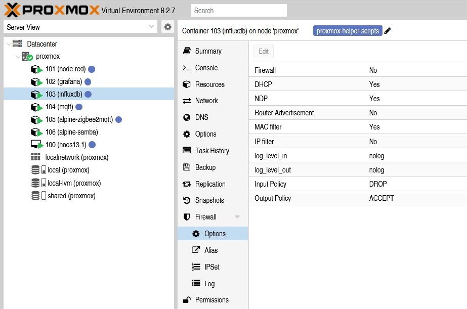

drazdi me tam to DROP u input policy.
influx posloucha na rozhranich?
netstat -tupln
netstat -tupln
