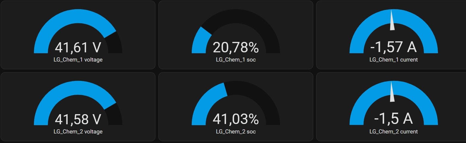

Tak nainstalovány základní komponenty. Šest virtuálů frčí a procesor Dellu se moc nepotí. Ale bude třeba přidat paměť a taky je v plánu výměna SSD 120GB za aspoň 500GB. Na zálohy a podobné věci (export/import) je připojen 1TB externí HDD.
