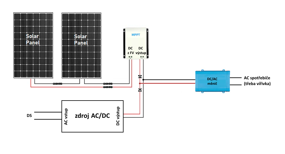

Ano. Možná by to šlo řešit bez baterie i bez průběžného řízení AC/DC zdroje čerpajícího z DS použitím dvou výkonových diod a trvale nastaveným nižším napětím AC/DC zdroje než dává na DC výstupu MPPT viz přiložený obrázek. Je otázkou o kolik napětí na DC výstupu určitého konkrétního MPPT případně klesá při zvyšujícím se odběru a pak by to chtělo najít tu správnou míru tak, aby byl výkon postupně se snižujícím napětím na DC výstupu MPPT plynule doplňován až nahrazován z AC/DC zdroje a nedocházelo k přechodu MPPT do chybového stavu z důvodu nedostatečného výkonu od FV panelů v kombinaci s aktuálně vyšším odběrem na jeho DC výstupu.

Pro MPPT umožňujícím provoz bez baterie s DC výstupem 48V bych použil třeba tento diodový modul obsahující dvě samostatné výkonové diody a osadil bych ho na vhodný dostatečně s rezervou nadimenzovaný chladič s aktivním chlazením ventilátorem. K tomu třeba tento AC/DC zdroj 3,2kW.

já se obávám toho že to bez baterky prostě chodit nebude... mppt regl čeká baterku tzn bude tam tlačit co bude schopen dokud nedosáhne koncového napětí a v momentě kdy proud zmizí tak prostě odpojí nabíjení, když se to stane tak napětí ihned klesne na úroveň zdroje a proces se bude opakovat. (za předpokladu že z mppt na spoečnou sběrnici nebude dioda... pokud tam dioda bude tak když neuvidí napětí baterie ani se nezapne.)
To se nebavím o tom že regulátorům se nemá při osvícených panelech odpojovat baterka, což tady bude přesně ten případ... ten regulátor může i shořet když nebude mít tu energii kam dát.... prostě DC měnič bude napětí měnit dolů a najednou bude mít energii v cívce která nebude kam dát, protože není baterka a tak napětí vystřelí nahoru a může to zničit mosfety, kondenzátory...

Existují i MPPT regulátory, které ani nemají svorky pro připojení baterie a fungují tedy zcela bez baterie. Výkon z FV panelů posílají kompletně na tzv. DC load výstup, který není určen pro připojení baterie, ale jen DC spotřebičů. Podobné MPPT bez baterií se používají v kombinaci s DC/AC střídači např. pro ohřev bojlerů. Další možností by bylo prostě oželit MPPT regulaci a použít namísto MPPT regulátoru nějaký dostatečně výkonný DC/DC měnič s dostatečným rozsahem DC napětí na straně FV panelů a nastavitelným napětím na výstupu.

Ten zdroj by zásadne menil ekonomiku prevádzkyValdano píše: pát říj 11, 2024 1:50 amPro MPPT umožňujícím provoz bez baterie s DC výstupem 48V bych použil třeba tento diodový modul obsahující dvě samostatné výkonové diody a osadil bych ho na vhodný dostatečně s rezervou nadimenzovaný chladič s aktivním chlazením ventilátorem. K tomu třeba tento AC/DC zdroj 3,2kW.

ked clovek vrazi 600€ do 3,2kW zdroja, 30€ za diodovy mostik, 300€ za dc/ac menic dalsich 100-200€ za mppt regulator, nestraca sa potom povodna myslienka lacneho ohrevu virivky?
navyse ak termostat odpoji ohrev, mppt nema naslednu spicku kam poslat, pretoze nema bateriu, co spravia mosfety v 90% lacnych regloch?
nie je hodnejsie zvolit radsej variantu s malym uloziskom, k tomu 3kW externe tepelko s prikonom 600W?
alebo nieco na styl Siton/Bel a bude sa ohrievat iba ked svieti?
alebo ako som hned na zaciatku spomenul, ofiko schvaleny menic od dodavatela energie, k tomu potrebne ochrany, byrokraciu a bude pripojeny cely dom?

Ale vzhledem k tomu, že zadání celkově připomíná kvadraturu kruhu, tak bych řekl, že tahle ukázka jak se to dá řešit snad tazatele přivede k poznání, že ta kombinace požadavků je úplně mimo. Je to obdobný, jako kdybych sem napsal, že scháním elektromobil s cenou do 200 tisíc, aby se do něj vešla 5 členná rodina i se zavazadlama na 2-týdenní dovolenou, na jedno nabití by měl mít dojezd alespoň 500 Km a ideálně by mělo mít ještě tažný na vozík. Bylo by to hezký a líbilo by se mi to, ale v současné době je tenhle mix požadavků nesmysl
Několik možností jak to řešit bylo navrhnutých, ale pokud to má fungovat jak chce tazatel a současně být levný, tak bude muset tazatel z nějakého požadavku slevit nebo se na to vykašlat.

U těch AC/DC zdrojů jen pozor na jednu věc. Dokud se tam dávaly diodové můstky, svět byl jednoduchý a krásný. Ale dioda je prvek, na kterém je úbytek napětí v řádu stovek mV a tudíž ztráty a tak současný trend je u výkonnějších zařízení i ty diodové můstky nahrazovat můstky z MOSFET nebo IGBT. Sice to potřebuje řízení, ale i tak se to vyplácí. Můstek z unipolárních tranzistorů ale umí fungovat, pokud to nebude mít ošetřené řídící obvod, obousměrně, čili jistota neprostupnosti směrem do sítě už tak jednoznačná není. Neříkám, že z toho automaticky bude plnohodnotný přifázovaný měnič, ale nějaké přetoky tam hrozí.

Usmernovaci mustek z N mosfetu a rizenim (idealni diody) se stavi tak, ze parazitni diody mosfetu jsou ve smeru puvodnich diod a mosfet se jen priotevre a diodu premosti. Kdyby se pak mosfet nechal v mustku otevreny ikdyz otevreny byt nema pri druhe pulvlne tak to cely shori.
A jak by u klasickeho zdroje melo dojit k pretoku si neumim vubec predstavit.

OK než na to mrknu - tak mi řekni - kde na tom obrázku máš cívky na kontrolu přetoku? Čekal bych to někde na levé EM
