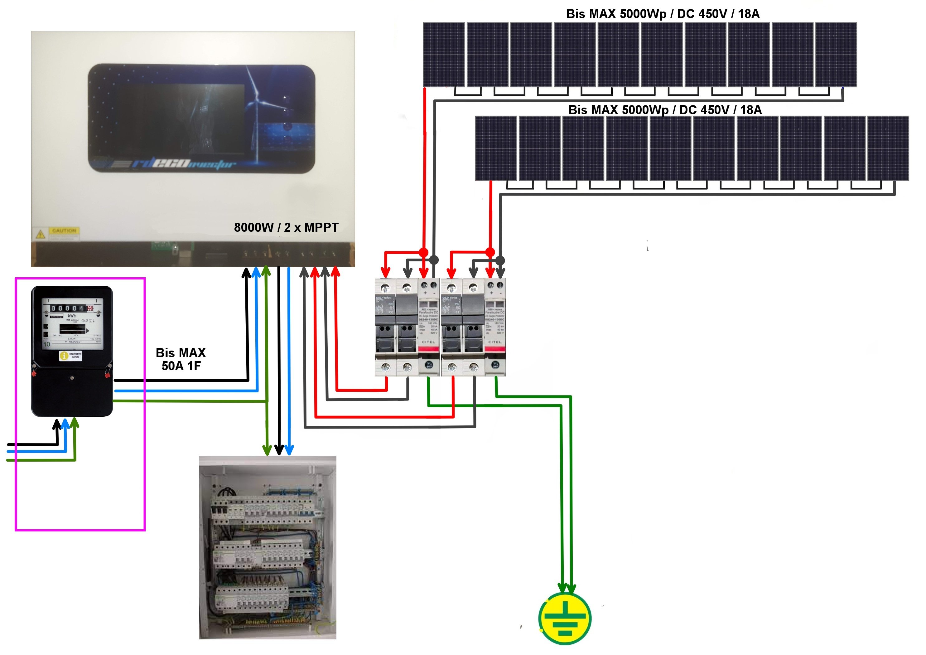

Ano existuje, je tady JIŽ NĚKOLIKRÁT POPSANÝ - hybridní měnič 6kW a 8kW a bude fungovat tak, kolik panelů na něj člověk zavěsí.Kajap píše: čtv bře 05, 2026 1:26 amExistuje už rozumný ekonomický model provozování vířivky? Řekněme že máte FVP 2,5 - 3 kWp a chcete provozovat klasickou vířivku 1/2 kW (bestway), tedy aby si to cuclo ze sítě když přijde mrak…
Baterky k tomu kupovat je asi nesmysl…
viewtopic.php?p=274691#p274691
Testoval jsem obě verze - BEZ BATERKY - BEZ PŘETOKŮ - na 8kW verzi a jel na 2 stringy 2kWp a 2,25kWp a v pohodě to udrželo celý náš dům.
A pomáhalo podle potřeby. Nyní mám doma 6kW verzi, 8kW si koupil jeden z kolegů tady.
Ale bez baterek to má i své stinné stránky - na tu nejdůležitěší neustále upozorňuju - to je moment, kdy je půl dne ošklivo a například voda se ohřeje z 90% ze sítě a odpoledne to začne pálit a už není co ohřívat a zůstane to na střeše.
Pro běžný provoz to ale stačí - stačí nastavit všechny žrouty na hlavní ,, sluníčkový čas " 9,30 - 14,30 a velmi významně to pomůže každý den - i bez baterek.
Dá se to nejlépe přirovnat k velké balkónovce - jen to nemá na 100% žádné přetoky - pokud nejede na bypass - bere ze sítě stále cca 50W a neustále musí být výkon nad 50W na AC OUT - jinak se vypne.
