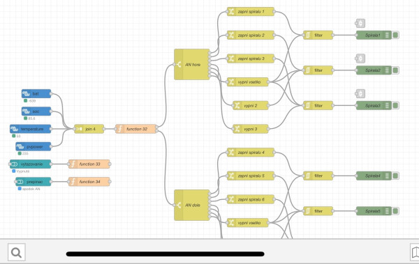

Takze som sa rozhodol to dat sem do vlakna kedze je to vytazovanie..
Po tyzdnoch pokusov a omylov sa my to podarilo dat do chodu aj ked to nefunguje tak ako som zamyslal ze to necykluje baterku,ale funguje to uz tak ze to konecne meria soc, baterku, vykon panelov, teplotu akumulacky a stavu zapnutia alebo vypnutia vytazovania.
A ak su splnene podmienky: soc>80, teplota <80, vykon panelov >300, do baterky ide >200 a vytazovac = true (zapnuty) tak posle hodnotu/msg.payload z pvpower na vystup bud na horne alebo dolne spiraly podla stavu prepinaca spiral.Ak nieje jedna z podmienok splnena alebo sa zmeni pocas vytazovania tak sa vytazovanie nastavy na spravu false a vypne vsetky spiraly.
Prepinac a vytazovac si uklada svoju hodnotu do context do flow a odtial si to ten function node vycitava.
Dalsie programovanie aby funkcnost bola tak ako som chcel ze to bude vytazovat vsetko a z baterky nepojde jediny watt bude na dlhsie lebo som myslel ze to pojde spravit len softwerovo ale musim nejako odlisit spotrebu domu aod spotreby vytazovania a teda som dosiel k zaveru ze tam budem musiet dat zvlast nejaky merac co bude tuto podmienku monitorovat a na zaklade toho uz dokazem potom nato spravit program..
Edit:
Zabudol som napisat ze poradie spiral a to kedy sa zapnu uz ovlada ten node switch hore alebo dole na zaklade hodnoty/msg.payload z pvpower cize tam idu realne data vykonu a na zaklade toho to spina urcite spiraly.Ten prepinac je tam nato ze ked bude hlavne v prechodnych obdobiach menej slnka tak sa da lepsie regulovat to ze budu zapnute len horne spiraly aby vrch AN neochladol, alebo ked bude AN este nahriata na vrch tak sa moze prepnut na spodne spiraly a bude nahrievat celu AN.
Edit:

Paulob mozes sem dat prosim js toho flow aby som si to pozrel?
Inak v manage pallet je aj taketo nieco ´npm install node-red-contrib-power-monitor´ to som nasiel zrovna vcera...
Nakolko mi trvalo nez som dal nejaky kod dokopy aby pracoval spravne tak mi bude dlhsie trvat nez napisem ten aby porovnaval hodnoty regulatora s hodnotou baterky a este aby ktomu pripocitaval alebo odcitaval hodnotu vykonu jednotlivych spiral, sice takto som to chcel ale tak uvidime..

zrovna neska som odpojil cerbo lebo prerabam rozvadzac a nejde mi otvorit nodered..
vcera sa mipodarilo nieco este vytvorit tak to porovnam stym co si sem poslal, potom sem dam ten svoj js.

chlapy , prosim trochu mi poradte pri tomto flow co je v nom zle respektive v konkretne vo function co je zle napisane lebo na vystupe z function je stale off aj ked podmienky ma splnene na poslanie spravy napriklad "spirala1 1" (zapnutie spiraly jeden)

Nepozeral na to nikto co je vo function zle?..

Taaak dakujem chlapy za vas cas teda
Neska sa mi to konecne podarilo rozchodit tak aby si kod kontroloval ktore spiraly su zapnute a podla podmienok soc,teploty a vykonu do baterie zapinal postupne spiraly..
V kode vo function ktore som sem dal je viacero chyb tak az by mal niekto zaujem tak mu mozem poslat uz opravenu function node do sz potom..
Nevsimol som si ze som zle vycitaval stavy spiral a to umiestnenim tychto " uvodzoviek do kodu ku spiralam a este tam nebolo spravne napisane vypinanie na zaklade teploty a soc ak klesne.
Tak budem teraz skusat ako sa kod chova pri urcitych stavoch alebo nepredvidanych situaciach nakolko toto este ako tak nemam opatrene v kode ale uz to pekne posiela presne spravy tak ako som chcel a tie switch nody to potom rozdeluju k urcitym rele na spiraly..
