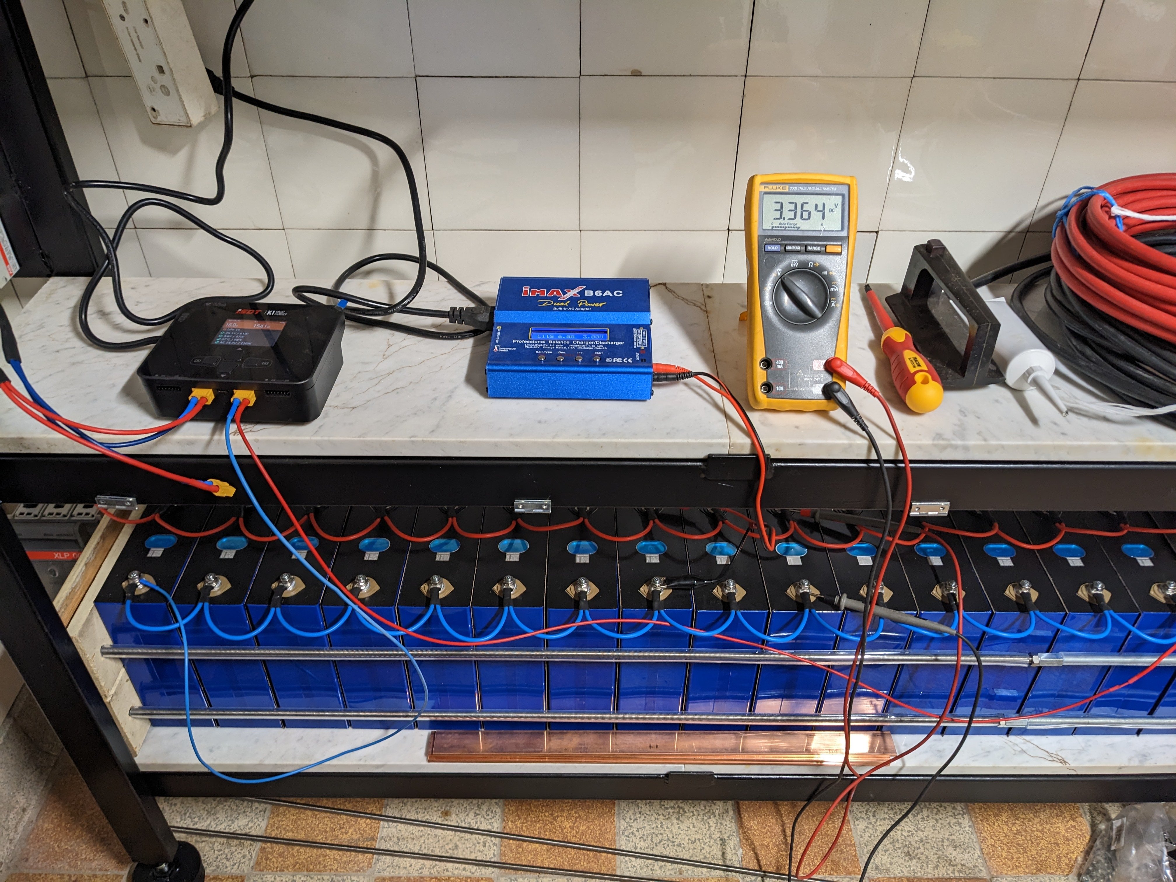

jelikož články mi nejspíš zítra dorazí, jdu za Vámi opět s dotazem.
jedná se o 16 článků LiFePo4 EVE 280A 3,2V (LF280K V3)
pokud jsem postup pochopil správně tak je třeba:
1. spojit články paralerně
2. nechat vyrovnat napětí (cca 1 den)
3. nabíjet (stále v paralerním zapojení) na 3,6V (inicializace)
4. propojit do série a připojit BMS s Balancerem (mám 200A/2A invertorovou JK BMS PB2A16S20P)
5. připojit k měniči
Problém je, že mám k dispozici pouze modelářskou ImaxB6, která pomocí programu LiFe dokáže nabíjet max na 3.3V, je možno použít program LiIo, který umožní 3,6V? Zvládne tahle nabíječka vůbec dobít 16ks 280Ah lifepo4?
Ještě bych to mohl zkusit nabít přes RIDENA (RD6012), ale nemám v něm o moc silnější vstupní zdroj.
Zde na foru více lidí píše, že inicializaci neprovádí - pouze provedou vyrovnání napětí článků v paralerním zapojení a následně již připojují na BMS a hurá k měniči. Má tedy cenu provádět inicializaci?
A poslední dotaz - je vhodné, aby články byly stažené (komprese) už při inicializaci?
díky za rady
díky za rady

Ak su to tie A grade clanky z nkon,tak je podla mna top balancing uplna strata casu. Stiahol som ich,pripojil 150A JK BMS a pripojil na menic. Balancer moc prace nemal, nabili sa uplne narovnako.vitanek píše: stř čer 12, 2024 6:20 pmjelikož články mi nejspíš zítra dorazí, jdu za Vámi opět s dotazem.

Pokud nespěcháš, můžeš balancovat, počítej cca měsíc, napětí při tak malém proudu možná 3,4 - 3,45. Loni v zimě jsem dělal něco podobného, 6A B6AC + 16A ISDT, trvalo to přes 2 týdny, propojovací chobotnice z 6mm2, články stažené.

Moc to neprožívej. Jak dorazí, tak je změř jestli nějaký článek napěťově nevybočuje. Pokud ne, zapoj je k elektrárně, nastav na regulátoru nižší napětí a normálně používej. JK-BMS je pohlídá a pokud bude potřeba, tak i začne srovnávat. Když budou v nabitém stavu srovnané, napětí na regulátoru postupně zvyšuj. A vše opakuj pro vyšší napětí až pro konečné napětí baterie.

Stahovanie clankov je vseobecne overrated practice. Ak to honis na hranicne prudy, tak mozno ano. Na inicializaciu uplne zbytocne a tiez by som uz dnes siel cestou, ako pise rva. Ja som baterie nestahoval, nabijam/vybijam max C2 a neni im nic, ani to neplanujem robit. V datasheete k clankom taktiez ziadna zmienka. Ale naco to robit jednoducho, ked sa da zlozito

Možná je to zbytečné.
Zase na druhou stranu 4 závitovky pořídíš do stovky a je pak z toho pěkný kompaktní špalík.
Místa navíc to zabere minimum a chleba to nežere.
Tak kdyby mi to mělo prodloužit životnost článků o pár procent, tak mi to za to stojí.
Třeba EVE má v datasheetu: 300kgf clamp force. Čím (předpokládám) myslí takovéto stažení.
Takže já si je tam dám. Aspoň udělám kšeft Spojeným šroubárnám a.s.

Vobec nejde o naklady, ide o cas s tym straveny. Ale kazdy mame priority inde. Aj tu vlastne nepanuje ziadny vseobecny konsenzus, ako to vlastne robit. Ci maju byt pri stahovani nabite, alebo vybite, alebo kolko ma byt pri tom stupnov celzia alebo relativna vlhkost... A na konci dna tu a tam najdes fotky, ako 10-12 rocne winstony maju stale obstojnu kapacitu aj bez saskovania so zavitovkami. Kazdy sveho stesti strujcem, ci jak to mate.
- Příspěvky: 2672
- Reputace:482
Re: Stavba 16s LiFePO4, výběr BMS a jištění
Tak čas bych do toho netahal. Pro většinu z nás je to koníček. Kdyby šlo fakt o to počítat každou minutu co tím strávím, tak je samozřejmě lepší žádnou FVE nestavět a věnovat se něčemu, za co dostanu zaplaceno.
Já jsem kdysi kamarádovi špeditéroval asi 20 žlutých Winstonů. Nějakému borci u nás na Moravě odešla BMS a vybil je až dolů. Tak je věnoval tomu kámošovi na pokusy a já mu je vezl do Čech. Tudíž jsem je měl v ruce. A část z nich byla taková pěkně baculatá.
Teplota nebo stupeň nabití při tom prvotním stažení nehraje (podle mě) zásadní roli.
Jde o to, vymezit těm článkům (a tedy svazku elektrod uvnitř) hřiště, kde se můžou pohybovat. Takže myslím ani tak nejde o absolutní sílu, jakou to v klidovém stavu stáhneš. Jde asi spíš o to, aby když se budou mít tendenci nafukovat, tak abys jim v tom zabránil.
Když si vezmeš princip LiIon baterek, tak tam se iont Li+ stěhuje z katody na anodu, kde musí zalézt do krystalové mřížky grafitové anody. No a protože ty ionty jsou lenivé a nechce se jim složitě hledat volnou díru, tak mají občas tendenci ty elektrody od sebe oddálit, aby se tam prostě pohodlně vešli, parchanti. No a tomu chceme zabránit a chceme je disciplinovat, že takhle ne. Že žádné nafukování nebude, jenom ať si pěkně pracně najdou tu svoji díru.

Já články taky nakonec stahuju. Podle mě je to hlavně proto, že číňan samozřejmě používá tenký plech na ty články, takže po čase ztratí tvar i bez extra nabíjení.
Jsou to články od čínské prodejkyně z polského skladu. A čínské články jsou všechny A grade
eman píše: čtv čer 13, 2024 5:47 amJá články taky nakonec stahuju. Podle mě je to hlavně proto, že číňan samozřejmě používá tenký plech na ty články, takže po čase ztratí tvar i bez extra nabíjení.
nevím jestli to má cenu, ale stahování je pár korun a zabere to hodinu času navíc - od toho mě nic neodrazuje i kdyby to bylo zbytečné

ja som stahovanie poriesil nabytkovymi dvierkami od ikea, ktore mi ostali a 4 zavitovymi tycami. nic sa nikde nedeformuje. Aj baterie od nkon su len preposlane od EVE. Vela napovie QR kod na baterii. Ak nieje fake, tak by som sa vobec nezapodieval balancovanim. Aj tvoja BMS ma 2A balancer, ale ako vravim, napatie na vsetkych bateriach rastlo rovnomerne, balancovalo sa mi asi 20 min.

Robiť top balancing mesiac? To ako? 9V baterkou (typ 6LR61)?

Už se mi to nechce hledat, ale v nějakém datasheetu jsem zahlédl dvě hodnoty životnosti, a to pro stažené a nestažené články, něco kolem 3000 a 5000 cyklů. A třeba REPT 205Ah: Cycle Life: Cycle number≥4000 Under 300±20 Kgf preload.

Kostěj to je pekné že si si vybral jeden údaj z datasheetu, tie cykly sú udávané ale aj s ohľadom na nabíjanie a vybíjanie napríklad 0,5C kontinuálne 2,5V-3,65V. Reálne tie články takto nezaťažuje nikto. Potom by ešte bolo dobré sa zamyslieť nad tým, aká to bude doba kým sa dostaneš na 3000 alebo 6000 cyklov. Ja spravím ročne pod 150 cyklov...Sťahovanie článkov na domácu FVE je teda podľa mňa strata času. Paralelné zapojenie a "inicializácia" na 3,65V malým prúdom je priamo poškodzovanie nových článkov.

nj. ale jak poznat fake, když jsem si o tom hledal info, tak informace nebyly uplně jednoznačnékkristian píše: čtv čer 13, 2024 9:00 amVela napovie QR kod na baterii. Ak nieje fake, tak by som sa vobec nezapodieval balancovanim.
Mám k dispozici pouze modelářskou nabíječku Imax B6. Měsíc to asi nebude, ale 14 dnů reálných je.

skus odfotit vrch baterie s QR a postni ho sem. QR kod by mal byt vypaleny laserom na vrchu, fejky byvaju dorobene. Do telefonu nainstaluj LiFePoQR Battery QR scanner a poskenuj par kodov, musi ti to ukazat datum vyroby, fabriku a aj batch. Samozrejme sa ziadny nesmie opakovat.
