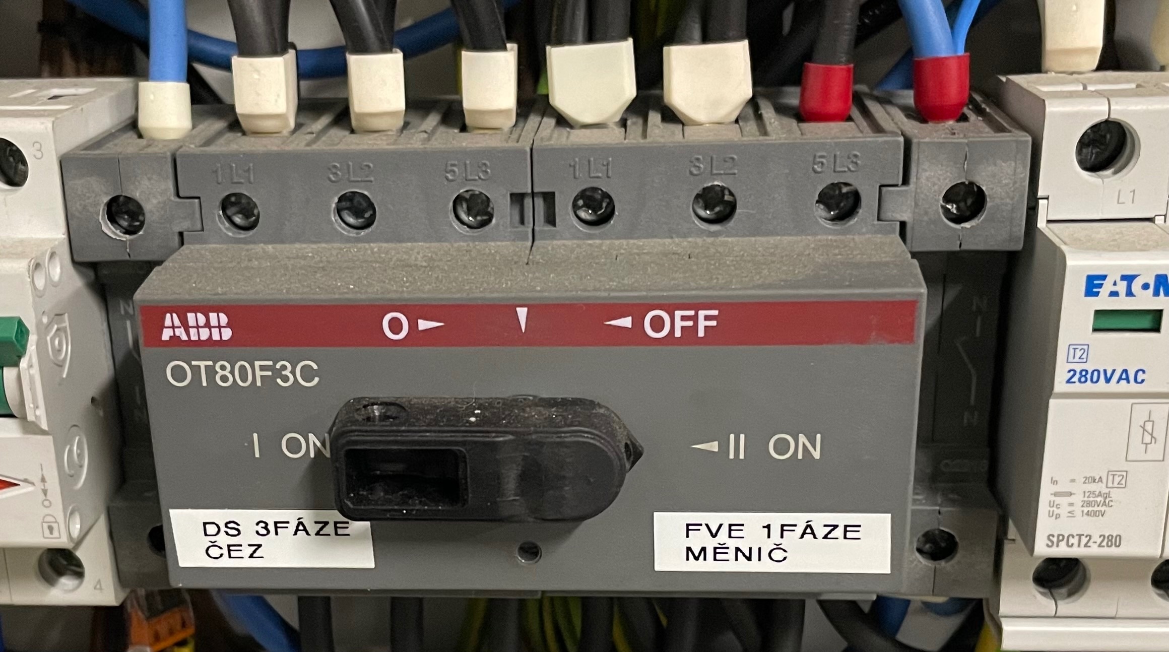

nechci být ten...kazi-cosi, ale nemá mít náhodou přepínač sítí mechanickou blokaci přepnutí v případě, že se svaří kontakty?
ABB to má u těch svých klasických přepínačů jasně uvedeno, ale tady u těch "vestavných přepínačů" jak tomu výrobce říká bych si tedy nebyl úplně jist. Ano, uvádí 3mm mezeru mezi kontakty, ale o mechanickém blokování tam nic nevidím
Jinak vymýšlet vymyšlené se mi zdá jako dobrá zábava, ale..věděl bych i o lepší. A bezpečnější. Protože ušetřit pár korun za pořádný přepínač může nakonec vyjít pěkně draho - přesně jak psal yare.

Díval jsem se na ten ETI, co dával odkaz Cipis.Soban píše: sob úno 24, 2024 8:07 pmKdyby tam byly 3mm to by jsi viděl jak to krásně zhoří.......
Asi koukáš na něco jiného.
Jinak 3 mm...je při zapáleném oblouku už jen drobnost v tom celém průšvihu.
Osobně používám třeba OT63F4C od ABB. Má dokonce povoleno i odpínání DC pokud vím (ale na DC ho nepoužívám).
Jinak ten časový interval mezi odpojením sítě a připojením sítě je tam právě kvůli tomu oblouku - aby měl čas zhasnout. Ale to ty víš, to píšu kvůli jiným experimentátorům

Take pouzivam ABB sice byl drazsi ale verim mu navic teda tam mam kontakty pro N i kdyz ted vim ze jsou zbytecny ale v dobe kdy jsem stavel FVE jsem je tam chtel, ten Hager 40A mam u rodicu na prepinani bojleru natvrdo na DS a zatim funguje bez problemu a znamej co delaji Solaxy je bezne pouzivaji a nikdy nerikal ze by snima meli problemy. U toho Hageru jsem nikde nenasel vzdalenost kontaktu
