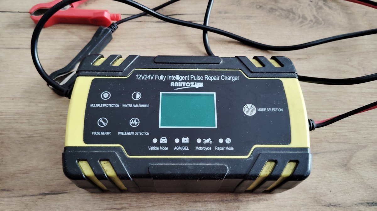

Mám něco podobného jako tohle (jen starší model) a funguje v pohodě. Má i repair mod (impulsní).
https://www.hadex.cz/g825-nabijecka-s-a ... 4-baterie/

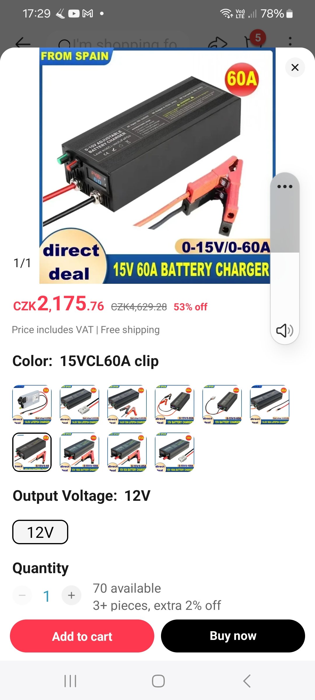

Na větší baterky,abych se s tim nemazal mám regulovaný zdroj 15V-60A.

Tak jsi mne inspiroval taky k pokusům. Mám 10ks šrotových autobaterek na mé pokusy s FVE. Dvě jsem nechal projet repair modem a jedna po 48 hod. od oodstavení 12,68V a druhá po 24 hod. 12,74V.
