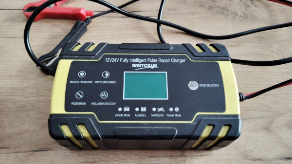

Mám něco podobného jako tohle (jen starší model) a funguje v pohodě. Má i repair mod (impulsní).
https://www.hadex.cz/g825-nabijecka-s-a ... 4-baterie/

Tak jsi mne inspiroval taky k pokusům. Mám 10ks šrotových autobaterek na mé pokusy s FVE. Dvě jsem nechal projet repair modem a jedna po 48 hod. od oodstavení 12,68V a druhá po 24 hod. 12,74V.

- skybor
- Příspěvky: 1523
Re: Pokles napětí u autobaterie těsně po dobití nabíječkou
Však jsem ti dával výše odkaz na automatickou nabíječku za pár korunMoje představa je, ža bych v menu toho zdroje šlo zvolit typ baterie a ono by to už ostatní udělalo za mě.
