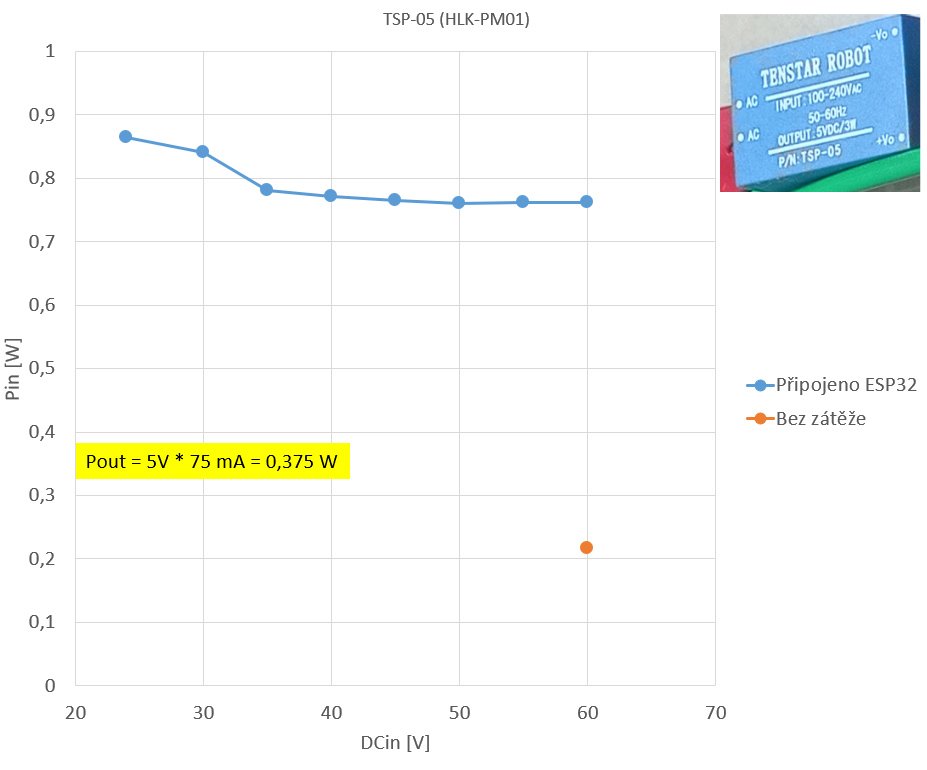

Re: 48V step down pro esp32 (5V)
Spotřeba jednoho takového AC/DC měniče při provozu na DC vypadá takto:

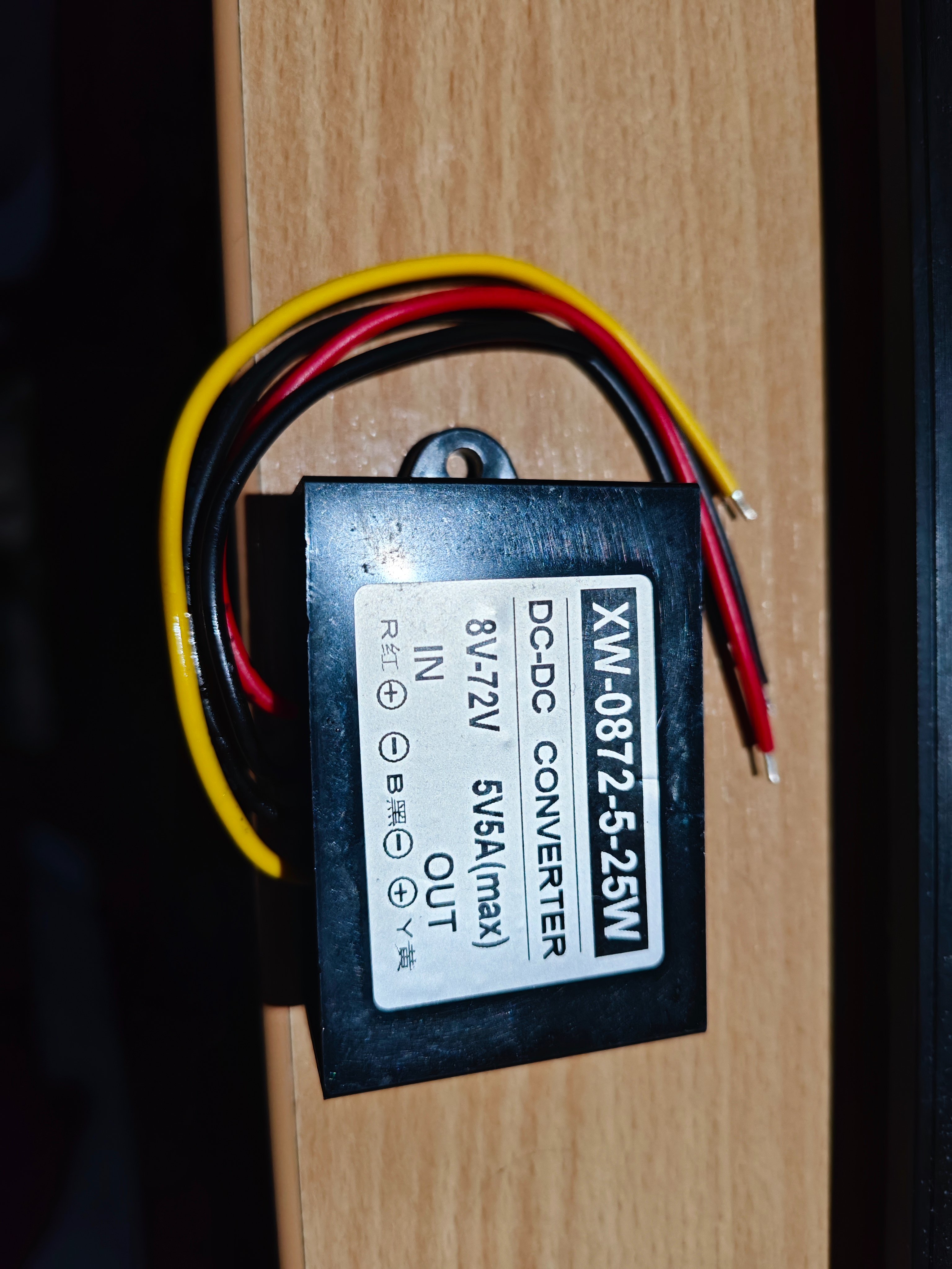

Podobny som mal v aute a rusil mi gps antiradaru.

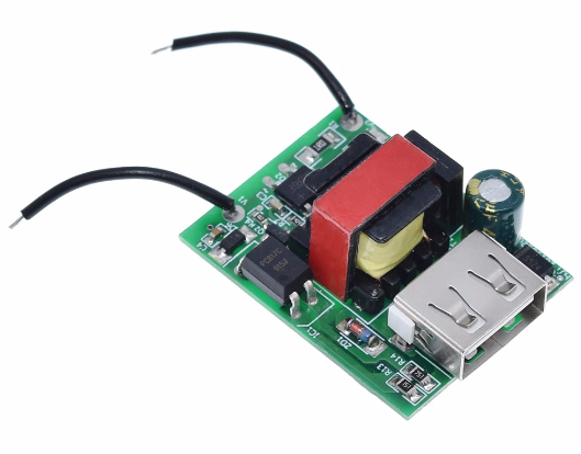

edit:mmv píše: sob pro 23, 2023 4:39 pmvětšina zdrojů AC>DC jsou schopny fungovat i jako DC>DC , důležité je, od jakého napětí jsou schopny pracovat
ale zkuste například toto
https://www.aliexpress.com/item/1005001 ... 1802Kb9zgP
do 4. kusů je to za jednotnou dopravu
koukám, že tenhle číňan už je nemá a odkaz je mrtvej
kupoval sem 4 ks za celkem 100,-
USB DC Step Down Module Isolated Power Supply Buck Converter Stabilizer 12V 24V 36V 48V 72V to 5V 1A
třeba se vám povede najít jinde stejnej za rozumnej peníz
https://www.aliexpress.com/i/4000191884856.html
https://www.aliexpress.com/item/1005001403257773.html
https://www.aliexpress.com/item/1005002827229731.html

rozumím tomu správně, že na vstup připojím 12 - 72V a v USB mám 5V 1A ?mmv píše: úte pro 26, 2023 11:59 amedit:mmv píše: sob pro 23, 2023 4:39 pmvětšina zdrojů AC>DC jsou schopny fungovat i jako DC>DC , důležité je, od jakého napětí jsou schopny pracovat
v tom odkazu jsem nenašel výběr pro jaké napětí
