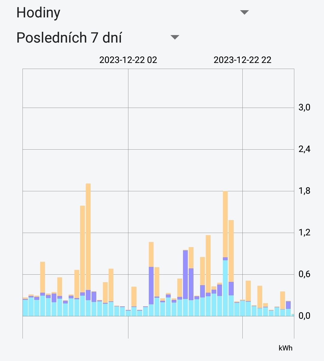

Balkónovka s uložištěm je také ustálený pojem.skybor píše: pát pro 22, 2023 5:55 pmAle jo. Balkonovka je minmálně tady na tomhle foru (a asi i jinde) ustálený pojem. Já chtěl jen naznačit, že to možná nemusí kolega solárník Jarousek vědet. A abych řekl pravdu nejsem si úplně jistý o čem se tady bavíme. Na začátku to byly nějaké panely, baterky, měnič. Připadá mi to celé nějaké zmetené
Ukládá se více přes den a celých 24h jde do sítě povolených 600W/800W.
Ale smysl v tom žádný nevidím.
Možná pro pár jedinců, kteří tu spotřebu 24hodin denně (600-800W) opravdu mají.
Běžná domácnost takovou spotřebu nemá celých 24h.
Já jsem hledal naší stálou spotřebu a je na hranici 150Watt.
Pokud bych použil 600W balkonovku, půjde víc než půlka do sítě a ještě za to zaplatíme jako za odběr....
