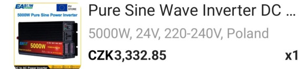

Mám regulator,a invertor 24 volt, 5000 wat.
- Příspěvky: 7287
- Reputace:1029
Re: Balkonovka 2x505Wp
Takovy zadny neexistuje, resp. o nem nikdo nevi. Nejvetsi 24V se delaji 4 kW.

5kW na 24V vím že má victron, ale ta cena.
Jinak toto co jsi dal obrázek bude mít výkon tak 2kW je normální že u pochybných vebů dávají výkon který to dodá max 3 sekundy!
Kruci proč si neuděláš svoje vlákno!!!

U těchhle "No name" měničů bohužel udáj o výkonu nemá žádnou vypovídající hodnotu (vlastní zkušenost). Každý si tam napíše co se mu líbí. To už je lepší vybírat podle rozměrů nebo váhy. Ale topnou spirálu 1250W to asi utáhne.
- Příspěvky: 7287
- Reputace:1029
Ani victron nema 5 kW. Ten jeho 5000 model ma 4 kW, 5000 je VA. Cinny je ale jen 4 kW.
Za tu trojku to da tak sotva 1 kW trvale a pri vetsim to uz bude protestovat.

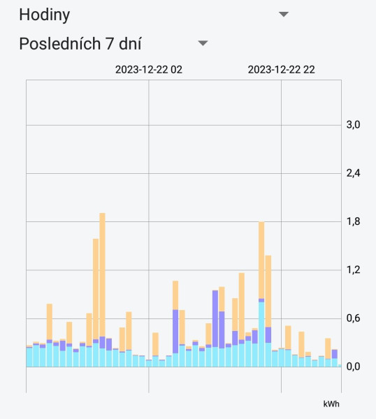

Balkónovka s uložištěm je také ustálený pojem.skybor píše: pát pro 22, 2023 5:55 pmAle jo. Balkonovka je minmálně tady na tomhle foru (a asi i jinde) ustálený pojem. Já chtěl jen naznačit, že to možná nemusí kolega solárník Jarousek vědet. A abych řekl pravdu nejsem si úplně jistý o čem se tady bavíme. Na začátku to byly nějaké panely, baterky, měnič. Připadá mi to celé nějaké zmetené
Ukládá se více přes den a celých 24h jde do sítě povolených 600W/800W.
Ale smysl v tom žádný nevidím.
Možná pro pár jedinců, kteří tu spotřebu 24hodin denně (600-800W) opravdu mají.
Běžná domácnost takovou spotřebu nemá celých 24h.
Já jsem hledal naší stálou spotřebu a je na hranici 150Watt.
Pokud bych použil 600W balkonovku, půjde víc než půlka do sítě a ještě za to zaplatíme jako za odběr....
