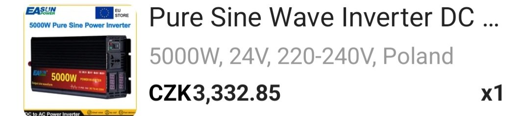

Mám regulator,a invertor 24 volt, 5000 wat.
- Příspěvky: 6732
- Reputace: 926
Re: Balkonovka 2x505Wp
Takovy zadny neexistuje, resp. o nem nikdo nevi. Nejvetsi 24V se delaji 4 kW.

Soban
- Příspěvky: 4552
- Reputace: 303
5kW na 24V vím že má victron, ale ta cena.
Jinak toto co jsi dal obrázek bude mít výkon tak 2kW je normální že u pochybných vebů dávají výkon který to dodá max 3 sekundy!
Kruci proč si neuděláš svoje vlákno!!!

U těchhle "No name" měničů bohužel udáj o výkonu nemá žádnou vypovídající hodnotu (vlastní zkušenost). Každý si tam napíše co se mu líbí. To už je lepší vybírat podle rozměrů nebo váhy. Ale topnou spirálu 1250W to asi utáhne.
- Příspěvky: 6732
- Reputace: 926
Ani victron nema 5 kW. Ten jeho 5000 model ma 4 kW, 5000 je VA. Cinny je ale jen 4 kW.
Za tu trojku to da tak sotva 1 kW trvale a pri vetsim to uz bude protestovat.
