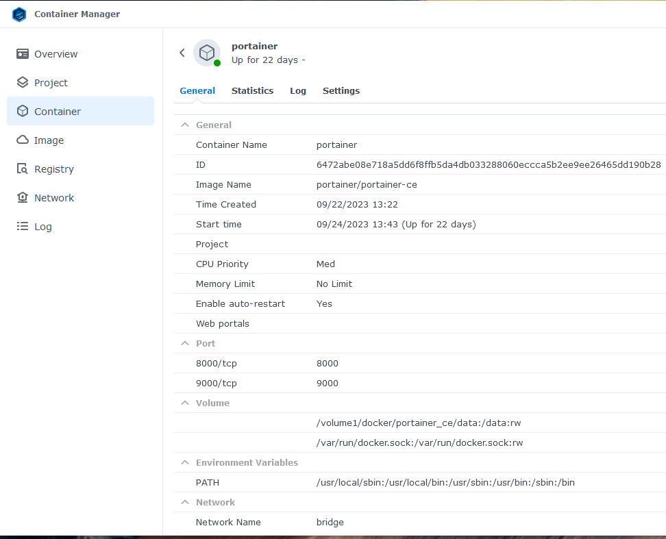

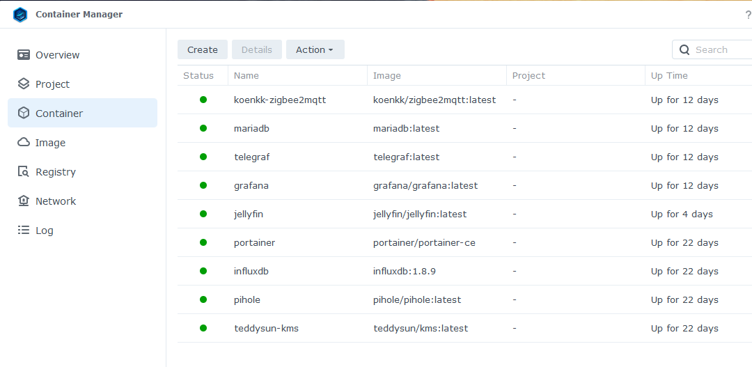

Áno, Synology DSM je na linuxe, je to closed-source samozrejme, ale Synology je veľký prispievateľ do open-source, ale napríklad ich BTRFS je fork s mnohými vylepšeniami (https://daltondur.st/syno_btrfs_1/). DSM je intuitívne GUI, zvládne to aj žena (no offense). Čo sa kamier a licencií týka, je na to elegantné riešenie, sám ho používam. Nie je to úplne že čisté, ale bez zásahu do fyzického Synology - https://xpenology.com/forum/topic/13597 ... n-legally/ Tento postup sa dá samozrejme rozšíriť a mať ešte viac kamier
A ex-Docker package je teraz Container manager, síce GUI klikátko, ale dá sa tam priamo vložiť compose YAML, takže by som ho vôbec neznevažoval! Export a import sú taktiež úplná samozrejmosť. A pre tých čo chcú, SSH access na konzolu je otázka zaškrtnutia jedného checkboxu...

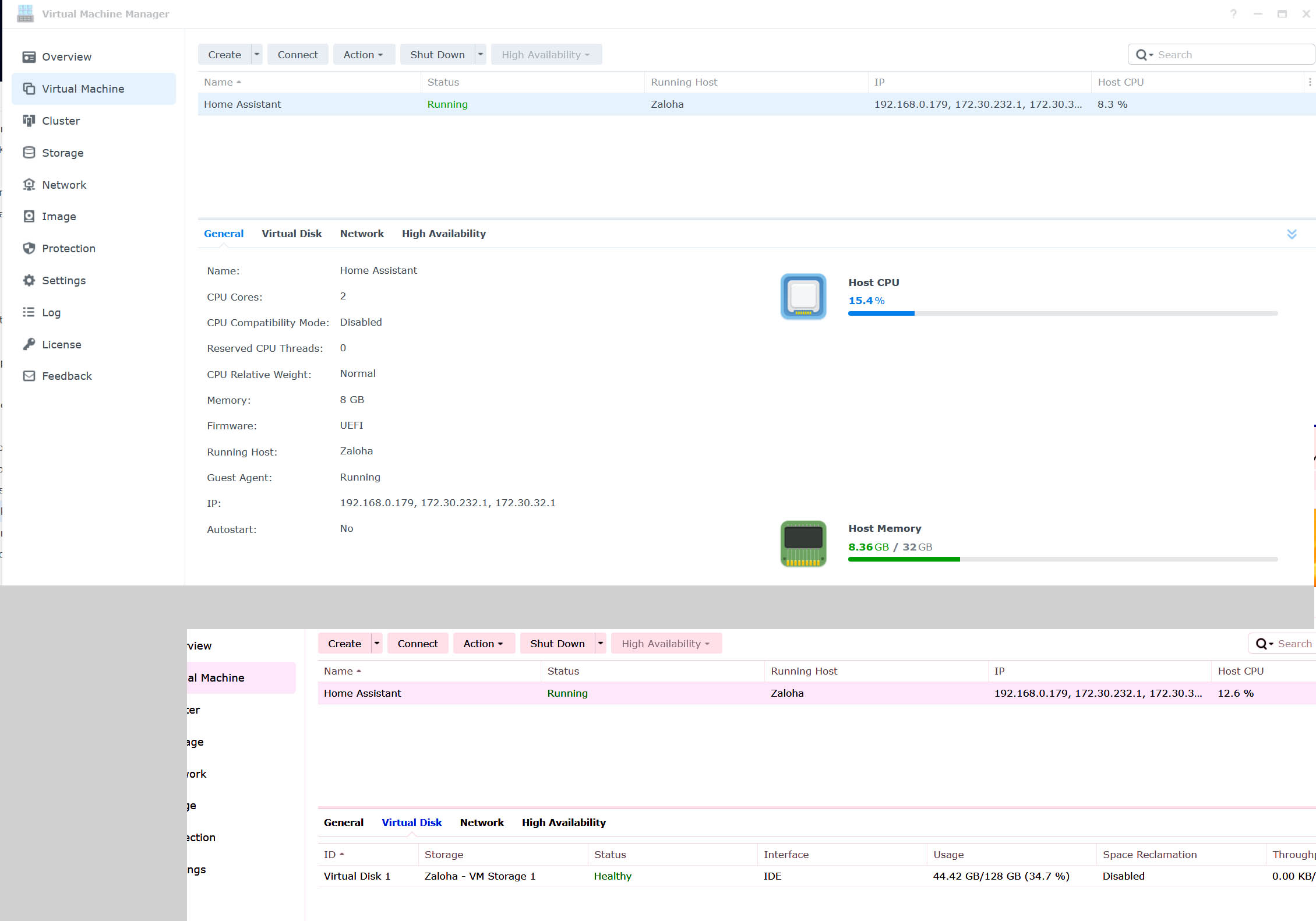

1. Takže na Synology jsem vytvořil btrfs aby bylo kam umístit virtuální stroje - OK.
2. Stáhl jsem si oficiální obraz obraz haos_ova-11.0.ova (cca 400 MB) - OK.
3. Zvýšil jsem úložný prostor z 32 GB na 128 GB aby se mi tam vešlo vše z raspberry pi - OK 4. Spustil ve virtuálu HA - OK.
Hned na úvodní obrazovce jsem mu předhodil full backup HA z raspberryPi (tedy včetně integrací a addons - cca 4 GB) a provedl restore, které trvalo veeeelmi dlouho ale nakonec jsem se do HA mohl přihlásit pod původním jménem - Sláva, vypadá to, že to funguje. Ale:
5. integrace fungují, takže ze snímačů se zobrazují hodnoty, automatizace běží, history ukazuje historii. - OK

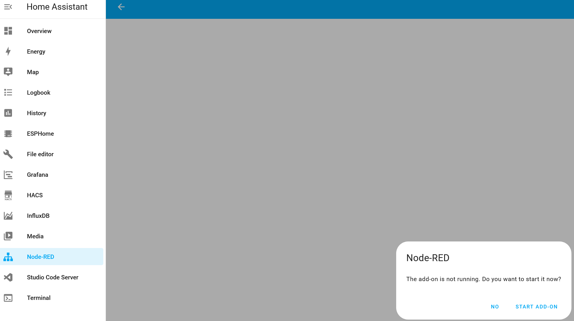

6. addons nefungují. Hlásí, že neběží a jestli je chci spustit. Chci, ale ani pak se nespustí. Odinstalace a opětovná instalace taky k ničemu nevede. Nainstalují se, ale nespustí. Týká se to všech, tak to má asi jeden drobný společný problém, jen nevím jaký.

Po restartu a po nějakém čase už addon fungují. Zatím vidím, že influx nevidí zálohu původní databáze. Nechám tomu nějaký čas a udělám selected backup jen influx a databáze.
Jsem já to pako. To nebyl restart, ale zastavil a znovu jsem spustil virtuální stroj. Tak teď ještě zkouším restart HA jestli bude rozdíl.
-Tak po restartu HA je to stejné. Zkusím mu vnutit tu novou zálohu influx + databáze. Ale i tak jsem příjemně překvapen, že záloha na jednom dost odlišném prostředí se někde jinde podaří zprovoznit.

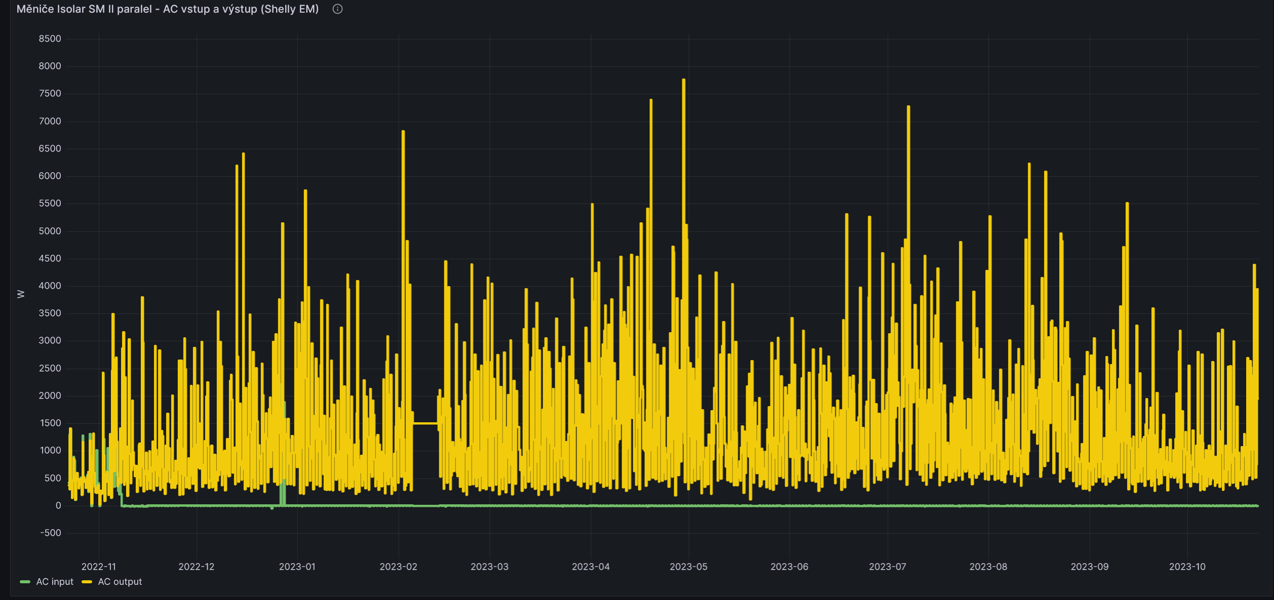

Tak po partial backup na raspberry a restore ve VMM na Synology je už přenesena i databáze, což je vidět třeba na ročním záznamu v grafárně: Pokládám to za zázrak.

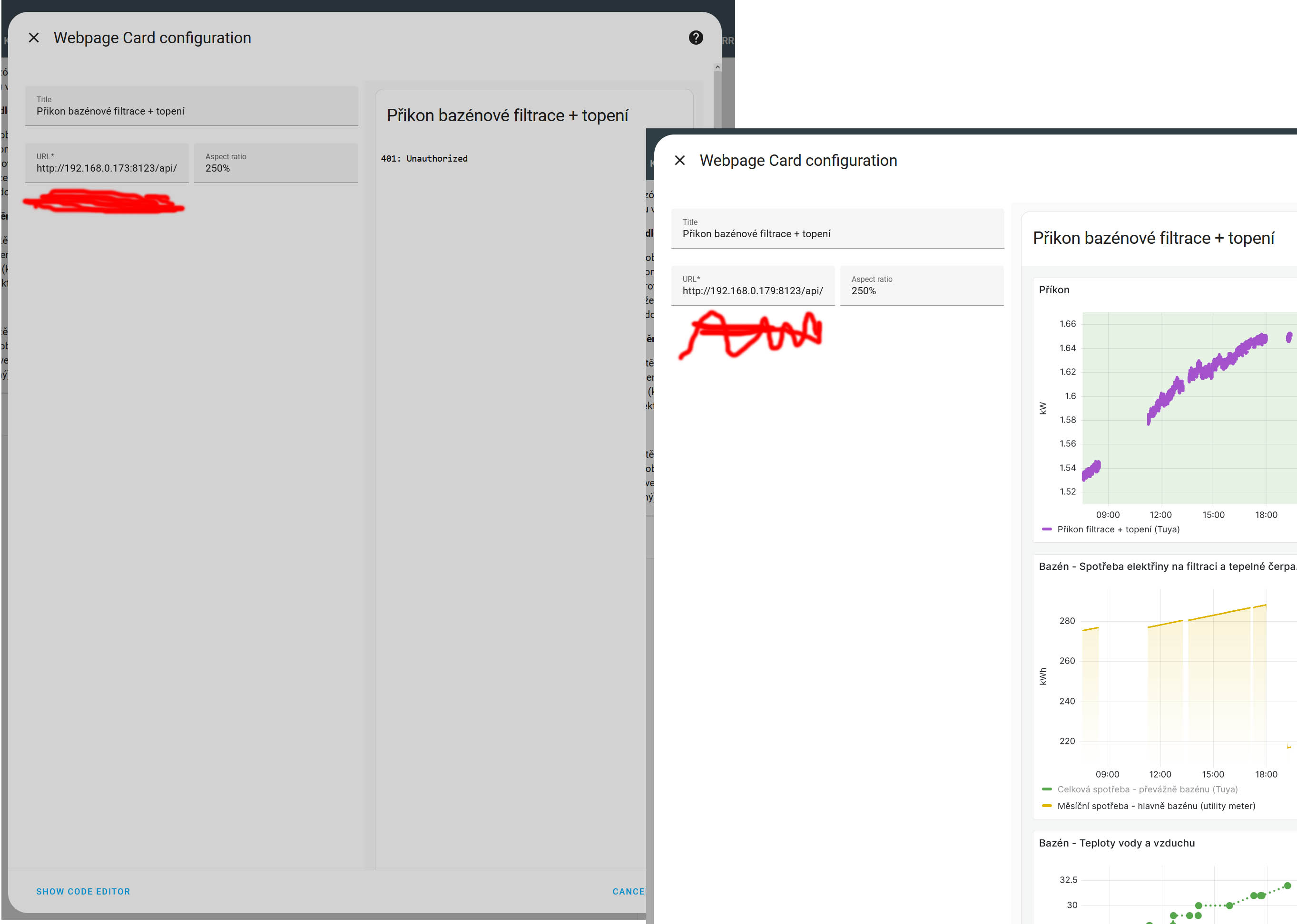

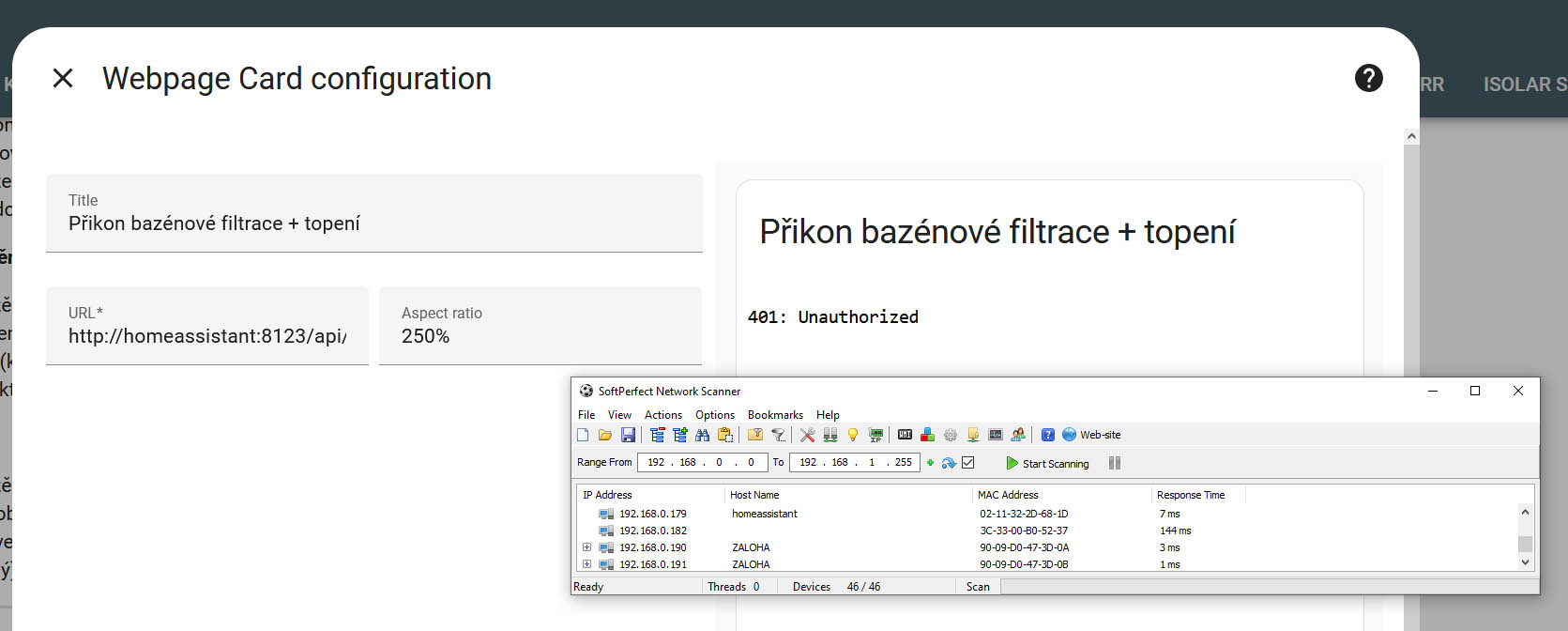

Ještě koukám, že po migraci zůstaly IP adresy na grafanu nezměněné a tedy nefungují, pokud je ručně nezměním: Těch grafů zas není tolik a není problém to změnit manuálně. Ale není nějaký elegantnější způsob, jak toto udělat? Zkoušel jsem IP adresu změnit na localhost, ale to nefunguje. Nefunguje ani v grafaně nabízená zkrácená verze ip odkazu začínající jako http://localhost:3000/api/hassio_ingress/ ale to rovněž nefunguje. Musí se někde povolit ten port 3000?
- Příspěvky: 4081
- Reputace:574
Re: Migrace HomeAssistant prostředí na jiné zařízení
jestli to mas v jako addon v ha, nejde pouzit ten HA hostname? U me je to treba a0d7b954-grafana
. snad to mozna je i vsude stejne
- Příspěvky: 5177
- Reputace:1036
Našel jsem si to jméno a s tím to taky nejde. Pak jsem ještě danou IP adresu (se kterou to funguje) zkusil nahradit host name dané IP adresy, ale to nejde: Možná že ve virtuálu nevidí host name, ale do toho zase nevidím já.

"Snadná" migrace HA na Synology pokračuje. Přišel M.2 disk, na kterém by HA měl běžet. Samozřejmě Synology toto umožňuje jen pro své disky. Takže dle návodu na https://github.com/007revad/Synology_M2_volume se spustí skript, který zpřístupní i jiný disk. Popřípadě dle videonávodu na https://youtu.be/sclQprHsXQE?si=aVyRt4a_gddKzBUX
Pak už je možné na M.2 disku vytvořit prostor pro virtuální stroje: Do M.2 disku provedena migrace z HDD a ověřeno, že vše funguje.
